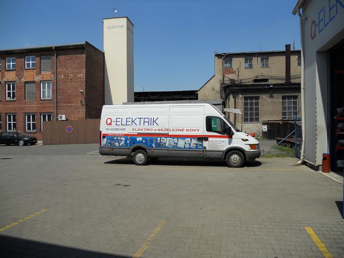

Mám tuhletu potvoru:
foto k příspěvku  od dolph
