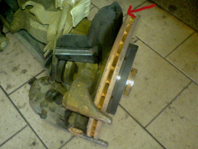

Chci se s Vámi podělit s dalšími zážitky s mojí Fábií a řešením problému, jak je psáno v topicu tématu, ohledně vibrací do volantu. Dal jsem zpátky plechová kola, nicméně vibrace do volantu jsem cítil stále, sice méně, tak jsem problém začal řešit dál…dal jsem zpátky svoje nové hliníky a byl znovu na vyvažovačce.
o 14.07.2010, 22:57 | Giuseppe1
foto k příspěvku  od Giuseppe1
Vyváženo, nicméně opět vibrace…řešil jsem to dalším převažováním a přehozením předních kol dozadu….nepomohlo…tak jsem najel na rovný nový asfalt a zkoušel jsem vysledovat, co se s těma kolama děje…přišel jsem na to, že auto když už se mělo skoro zastavit bez zařazené rychlosti, tak jakoby na kole něco zadrhlo a zastavilo auto rychle…svedl jsem to na brzdy…levé přední kolo přibrzďovalo…to se mi potvrdilo i na heveru..půl otáčky šlo s kolem otočit, půl šlo ztuha…takže do servisu a rozdělat brzdy…očistit třmeny, zkontrolovat destičky, promazat (to už je 6.tá návštěva servisu, pokud počítám vyvažování kol jako servis).Vibrace se změnily, nicméně nezmizely…
Minulý týden jsem to řešil s dalším servisem(7.návštěva servisu)…přibržduje kolo, rozebrali jsme brzdu, promazali, zkoukli destičky, válečky, vše chodilo…vibrace nezmizely
Dnes jsem prošel 8.návštěvou servisu, čtvrtého v pořadí a vše se ukázalo… brzdila mi venkovní destička levého kola z důvodu,že celý kotouč byl asi o 3cm vylezlý ven!!! Poznalo se to pouhým okem pohledem na vzdálenost kotouče od toho plechu….

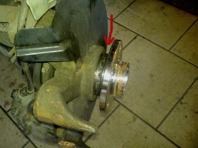

Po sundání kotouče se zjistilo, že mi mechanik v prvním servisu při výměně obou předních ložisek asi špatně nalisoval nové ložisko a ono vylezlo ven.. kolo „vracela do hry“ venkovní destička, které už půlka chybí, jinak by asi kolo mohlo upadnout?!:-(

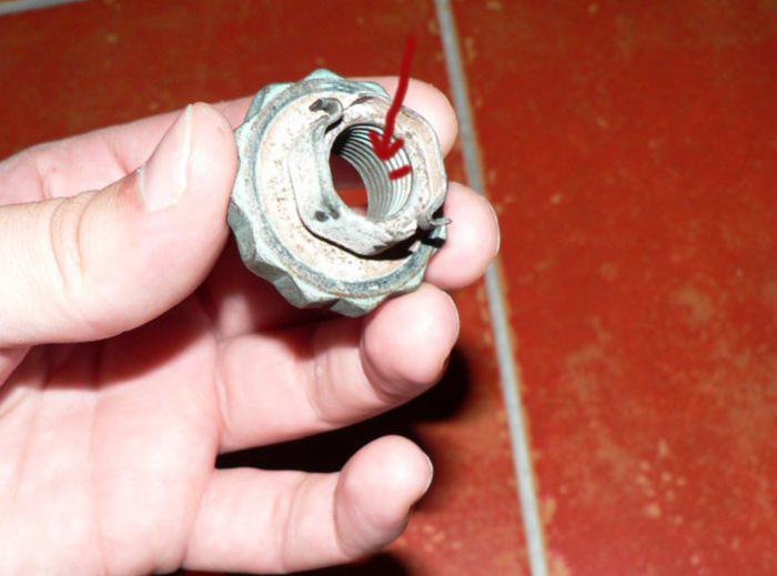

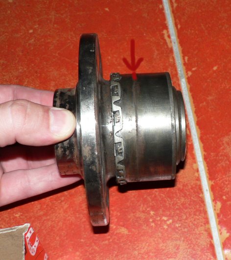

přivezl jsem si auto s vyměněným ložiskem...auto je jako vyměněné, žádné vibrace do volantu, prostě parááda ježdění;-) mám zda vysvětlení, čím to vlastně bylo..dle mého chyba montáže.....na ložisku je vidět, kam až bylo od začátku nalisované...
o 15.07.2010, 21:11 | Giuseppe1
na matce je vidět, že byla utažená pouze na 3 závity:-(
