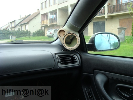

Silonku nepoužívám, nelíbí se mi výsledek. Používám staré froté prostěradlo. Udělá podstatně lepší službu než silonka. V případě domečků na výšky apod. je naprosto dostačující ta jedna vrstva.
Základ je si udělat kostru ( papír, MDF, drát apod. ) která dá výsledný tvar. Čím budeš pečlivější, tím míň budeš brousit.

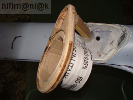

o 03.06.2010, 16:19 | hifim@ni@k
Na uchycení látky jsem použil vteřinové lepidlo. Rychlá a snadná práce. Na větší věci používám laminovací rouno. V jednom kroku vrstva cca.4mm. V případě potřeby více vrstev je dobrý sendvič rouno-tkanina-rouno... Potom to jde rychle. Když je to možné, zpevňuji zevnitř. Ušetřím si broušení a tmelení.

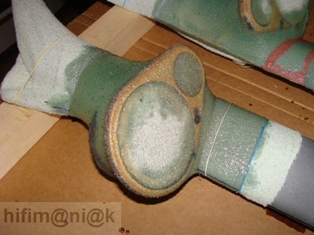

o 03.06.2010, 16:25 | hifim@ni@k
foto k příspěvku  od hifim@ni@k
o 03.06.2010, 16:34 | Laman22
hifim@ni@k a zajimalo by me jak z toho dostanes to drevo?
o 03.06.2010, 16:37 | hifim@ni@k
To dřevo samozřejmě zůstane. Stejně jako silonka/prostěradlo. Vyndal jsem pouze ten karton co simuloval koš středového reproduktoru. Není to kopyto ale kostra.

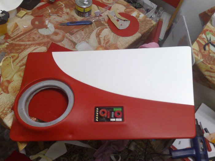

Doma budu Laminovat tapacír na repro a chtěl bych se zeptat jaký bych mel na to použit laminat?
Mohl bych použit Pryskyřici LAMIT 109? Mate někdo s ni zkušenosti? [ Link ]

Zdeny60: Dík moc za radu :) jinak ta fotka není moje jen jsem vám chtěl ukázat co chci nebo spiše co budu dělat... Celkový výsledek je takový.
