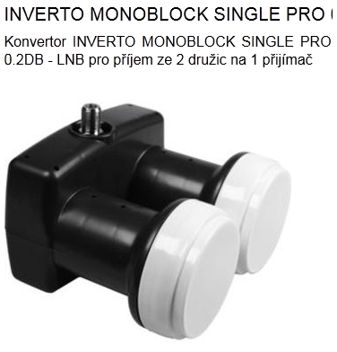

Ke skylinku určitě monoblok na dvě družice 23,5 + 19,2°E a budeš mít navíc němce a všechny programy Skylinku, protože některé mají na 19,2°E. Pak už jen vybrat zda single, twin či quad podle počtu výstupů a tím pádem možných přípojných míst.

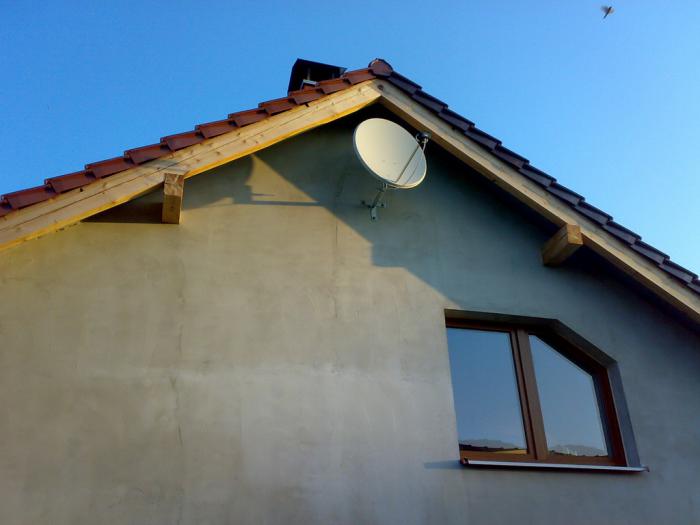

tak tohle může být ? Evu mám za barákem [ Link ]
a kde vezmu tu kartu SKYlink ? se nějak obejdnává od nich ..
jo už to vidím ... dá se i s recieverem koupit
o 19.03.2012, 13:59 | Tuner#2 | Upraveno: 2012-03-19 13:59:48
JJ může, jen bych si pohlídat aby ta 80cm byla hliníková a ne železo jak tomu bejvá u těchdle setů (železo za chvilku chytne lišku) + ještě kartu Skylink standart HD.

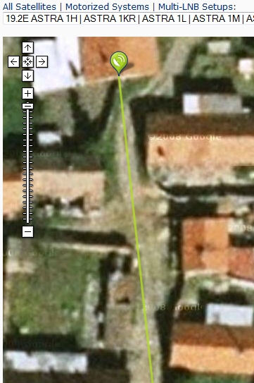

o 20.03.2012, 07:30 | Crimson
Tak jsem se s tím nemazlil a zaběhl ke kámošovi do krámu a vzal 80cm, 2 ty zářiče bo co to je a TopField 2060 Irdeto
aktivuju si Kombi, je to hafo programů + téměř všechny HD
spíš ale potřebuju rychlý help jak to zhruba natočit, nastavit ty stupně, mám klasickej držák na štít na fasádu, postup ?
(jednou jsem to dělal kámošovi a záhadně to trefil napoprvé)
dnes tam polezu, díky..

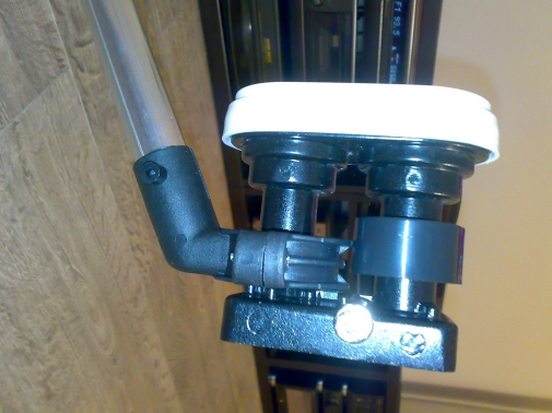

a ještě dotaz jak se chytá tenhle zářič,
na fotce ho mám asi špatně, má být horizontálně ?
a na kterou stranu to je fuk ?
foto k příspěvku  od Crimson
o 20.03.2012, 11:00 | Tuner#2

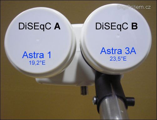

Zářič vodorovně a hytit zrovna za ten druhej!!!

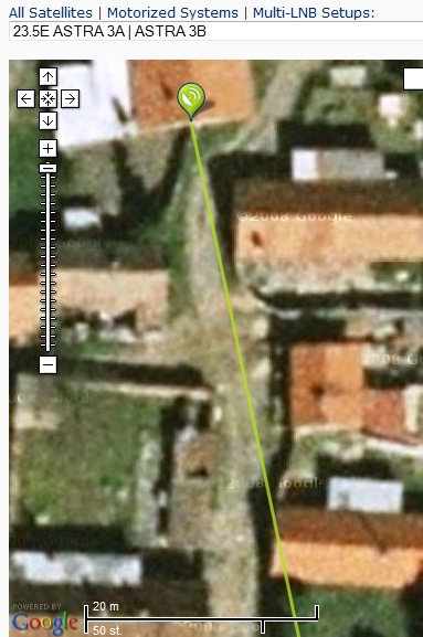

To celý namířit na 23,5°E což je u Tebe zhruba 10° od jihu na východ (23,5°- GPS pozice 13,x°?). Na elevaci (na plastu paraboly zezadu se nastavuje zhruba 33° na té stupnici) Pak už je to o hledání ;))
o 21.03.2012, 07:49 | Crimson
Tuner: Tak je to tam , ale koukám, že dle dishpointeru mám špatný směr..
2 dotazy:

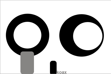

na těch konvertorech jsou objímky, jedna symetrická a druhá excentrická, jaká má být kde , protože já je sundal a teprv pak si všim, že každá je jiná
(ted mám symetrickou pod držákem, excentrická je na tom volném konvertoru)
když mi dishpointer ukáže 2 směry defakto, tak to mám dát něco mezi ?

o 21.03.2012, 07:56 | Tuner#2
Objímka je jedno a stačí tam mít jednu tu za kterou to drží. Dej výřez ať to můžu vizuelně zkontrolovat.
Jinak musí chytit 23,5° a na těch 19,2° to pak chytá odrazem do toho vyoseného LNB. Zároveň taky musíš v přijímači nastavit DiseCq podle toho jak je to v LNB - to by Tě měl říct prodejce, co LNB to originál :-))
o 21.03.2012, 08:26 | Crimson
To si nemyslím, že je jedno kterou objímku použiješ,
ta excentrická má svůj účel (vyosený konvertor)
ted to mám takto z pohledu, že stojíš před parabolou a koukáš do ní (třeba na žebříku :-)
o 21.03.2012, 10:28 | Tuner#2 | Upraveno: 2012-03-21 10:29:50
Máš to dobře, ten vyosený klidně sundej,bude tam zbytečně plandat. Nastavuje se to přesně na 23,5°protože ta pozice je slabší a 19,2° "z boku" šilhá, takže nevyužívá celou polchu paraboly, ale to je úplně šumák, neb 19,2° tady chodí na 50 - 60cm anténu takže je to dostatečné. Pokud nemůžeš nic chytit, vidím na to špatně nastavené hodnoty v menu satelitu. Máš ho z prodejny naladěný? Nastavené LNB, DiseCq?

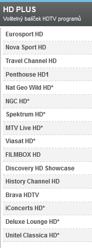

Nemám tam nikde třeba "Nova HD" přitom v balíčku má být
díky

Parabola.cz:
"Pozice 1 nebo A je vždy ta, co je v ohnisku paraboly."
"Pozice 2 nebo B je šilhající konvertor."
o 22.03.2012, 09:10 | Crimson
Tuner :-)
už mám jasno, jelikož mám Konvertor Inverto, mám to opačně než 99% diskuzí a návodů ! kurváááááááááá !!!
"Pokud máte DUAL LNB budete nejprve muset správně nastavit položku DiSEqC 1.0 v nastavení LNB v Instalaci. Tuto položku je potřeba nastavit na 2ze4 pro Astru3 (23)
a 1ze4 pro Astru1 (19).
Toto nastavení je určeno pro 90% konvertorů.
Pokud máte konvertor výrobce Inverto, je potřeba změnit tuto položku opačně.
S pozdravem
EltaSat
o 22.03.2012, 20:50 | Tuner#2
Ten bílej na obrázku je taky Inverto, jen trochu starší a tam byla 23,5 Béčko, ale teď ty nový mají 23,5 Ačko. Takže nastavíš jen DiseCq 1.0 pro 23,5 jako 1ze4 a pro 19,2 jako 2ze4. Druhého řádku DiseCq tuším 1.1 se vůbec nevšímej, ten nech vypnutej, žádní miniA apod. nesmysl...
Nova HD má novou frekvenci, je třeba jí naladit ručně dle parametrů ze stránek skylink.
