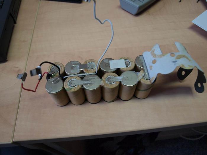

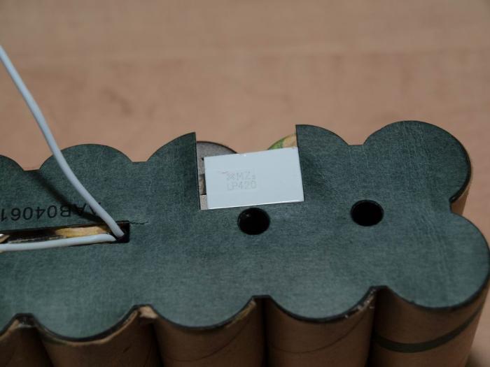

Zdarec, repasuju baterku do vysavace roomba discowery a nechavam si svarit novy akupack, jen me zarazilo, co je to mezi clankama na bily obdelnik, je to misto jednoho spojovaciho plisku a je na tom napsano "X MZ 2" a v druhym radku "LP 420" - jenom jestli je nutny to tam davat :) Diky
foto k příspěvku  od ACEMajky

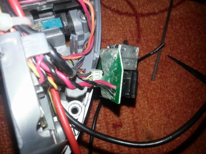

o 16.07.2009, 08:11 | ACEMajky
o 16.07.2009, 08:16 | Siggi_z_BA
moze to byt tepelna poistka
o 16.07.2009, 09:36 | tappaja
ako Siggi z Blavy, vzhledem k absenci jakykoliv elektroniky to bude mozna i tavna pojistka.
Co to mas za clanky v tom?
o 16.07.2009, 09:52 | tmx.806
podle vzhledu bych to tipnul na nicd kolem 1200-1500mAh na clanek...
o 16.07.2009, 11:37 | ACEMajky | Upraveno: 2009-07-16 11:38:52
podle napisu na baterce (celkovym obalu) NiMh, podle RC shopu se jednotlive clanky uvadeji jako 2/3 AA
Predpokladam kolem 1200mAh, nechavam si svarit 1700mAh
Malou "elektroniku" to ma, viz bilej kabel - je na nej pripojene teplotni cidlo a vysavac uvnitr asi ma vyhodnocovaci elektroniku...
o 16.07.2009, 15:02 | marlag
Měl by si to tam dát je to polyswitch v případě zkratu rozepne obvod,ještě by tam měl být tzv.breaker který vypíná a spíná při dobíjení.
o 16.07.2009, 15:12 | ACEMajky
nebude ten dreaker ve vysavaci? - vysavac ma svoji dokovaci stanici v ktere se dobiji...
Jinak pokud je to proti zkratu, tak to je OK, jelikoz to ma konektor ktery nedovoli zkratovat omylem baterky a baterka je porad ve vysavaci - max ze by se to zkratovalo nejak v samotnem vysavaci (chybou)
jinak diky za info

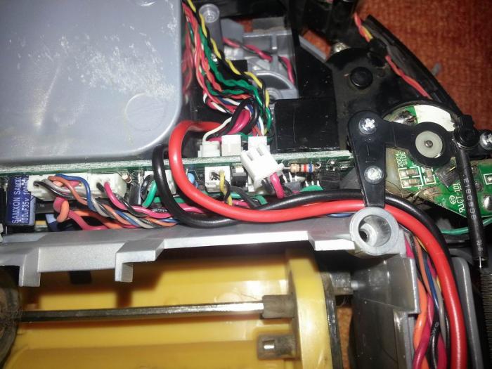

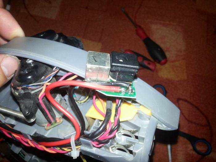

Tak sem se do ty baterky konecne pustil - konektory jsou drahy, tak sem to napajel natvrdo na prasaka
o 10.09.2013, 06:59 | ACEMajky

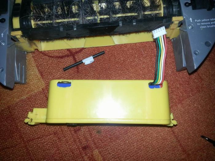

Kabely uvnitr

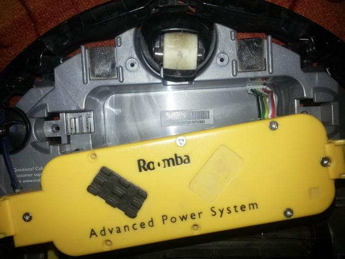

o 10.09.2013, 07:00 | ACEMajky
3x mer a stejne udelej diru jinde :)

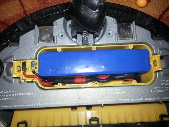

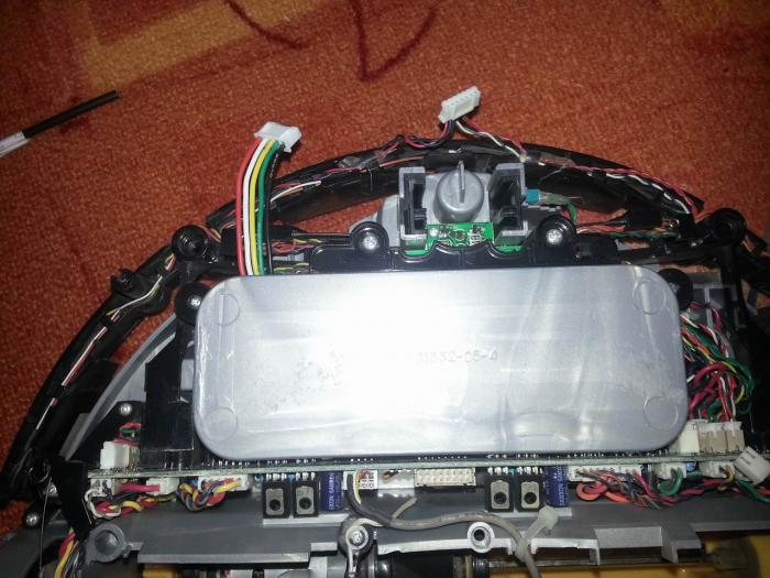

A sup s tim do roomby

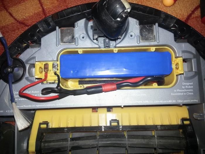

Kuk
o 10.09.2013, 07:01 | ACEMajky

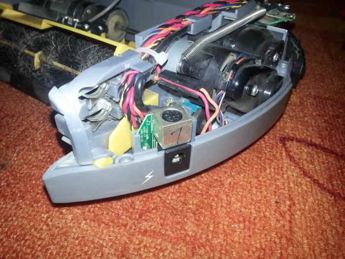

Na nabijeni pouziju konektor na vysavaci - origo dokovaci stanici nebudu pouzivat

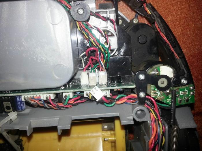

A dem an kabely, odpojeny konektor je od nabijeciho konektoru na vysavaci

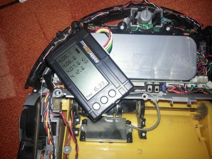

o 10.09.2013, 07:02 | ACEMajky | Upraveno: 2013-09-10 07:02:53
Po druhem nabiti clanku (odpojil sem nabijecku asi 600mAh pred plne nabitym clankem) - uz sem chtel montovat. Hold se nam clanky trochu rozhazujou, uvidime casem

Od baterky k nabijecimu konektoru sem natahl radeji silnejsi kabely
o 10.09.2013, 07:03 | ACEMajky
Nabijeci konektor
o 10.09.2013, 07:04 | ACEMajky
A napojeni kabelu na nabijeci konektor

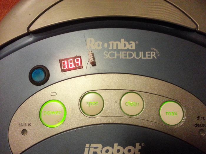

o 10.09.2013, 07:12 | ACEMajky

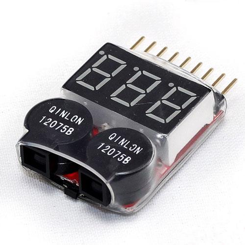

Vse sem se snazil delat +- tak, aby to slo vratit k originalu. Jeste cekam na lipol alarm, ktery zakomponuju nekde vedle origo tlacitek a aby neustale nevybijel baterku, tak na - pol lipol alarmu dam maly vypinac
Uvidime, jak se bude vysavac chovat, po vikendovem vysavani se uz na vysavaci rozsvitila kontrolka cervene (ale vysaval dal) a po zmereni mela baterka 15,09V - origo baterk ama udavanych 14,4V, Li-pol baterka je 4clanek, cili bych se mohl dostat na 13,2V pokud se nepletu (4x3,3V) a to by uz roomba uz mohl sam o sobe vypnout - zarvat, ze je vybity - to oprubuju az pripojim li-pol alarm. V tom pripade by byl li-pol alarm zbytecny, ale na druhou stranu, aspon budu vedet, kolik je v baterka orientacne jeste stavy.
Cekam taky na prodluzovaci kabely 4S, jelikoz servisni konektor od baterky pride ve vysavaci rozdvojit, jeden konec vyvedu pro nabijeni a balancovani clanku a druhy pude do li-pol alarmu, kde - pol povedu pres vypinac, abych alarm mohl odpojit a necucal baterku. Nabijeni samozrejmne bude provedeno pres modelarskou nabijecku, proto dokovaci stanice bude zbytecna - stejne na nabijecce nekdo musi potvrdit nabijeni

Chápu správně, že ta baterka má dva vývody - jeden který napájí vysavač přes původní konektor (a tím se přes něj i nabíjí) a druhý který je pro měření stavu jednotlivých článků? nebo se přes to dá i nabíjet? Předpokládm že ta modrá věc s velkým displayem je jen voltmetr a ne nabíječka?
o 01.10.2013, 11:59 | ACEMajky
Baterka ma klasicky + a - pres ktery ji nabijis + ten maly konektorek, kterymu se rika servisni a tim monitorujes jednotlivy clanky baterky + je balancujes na stejny napeti...
nevim co modryho s velkym displayem myslis, pokud foto v prispevku 10.09.2013, 07:02, tak to je balancer
