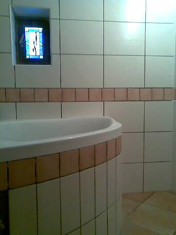

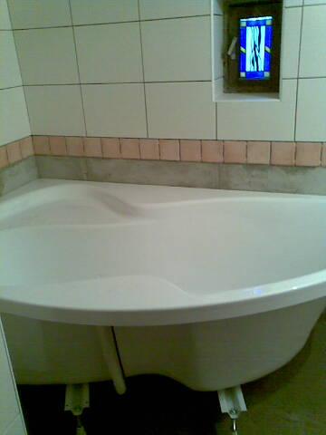

ACE - tahle ravak ? ;o)
foto k příspěvku  od Yawor

Yawor - jj, presne ona... 105x160

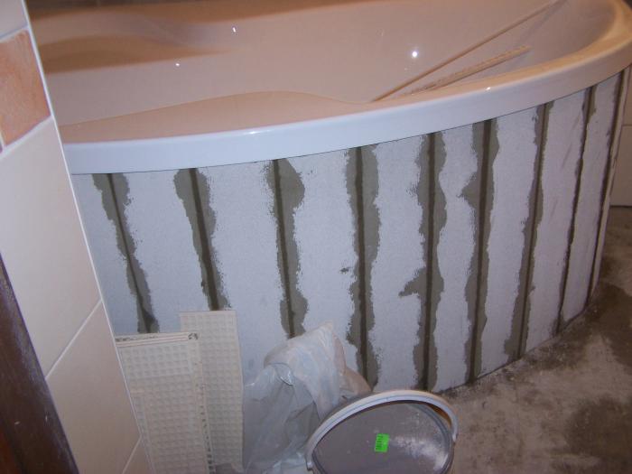

o 09.03.2009, 10:18 | Yawor | Upraveno: 2009-03-09 10:18:45
v práci toho moc nemam, jenom tohle z mobilu...

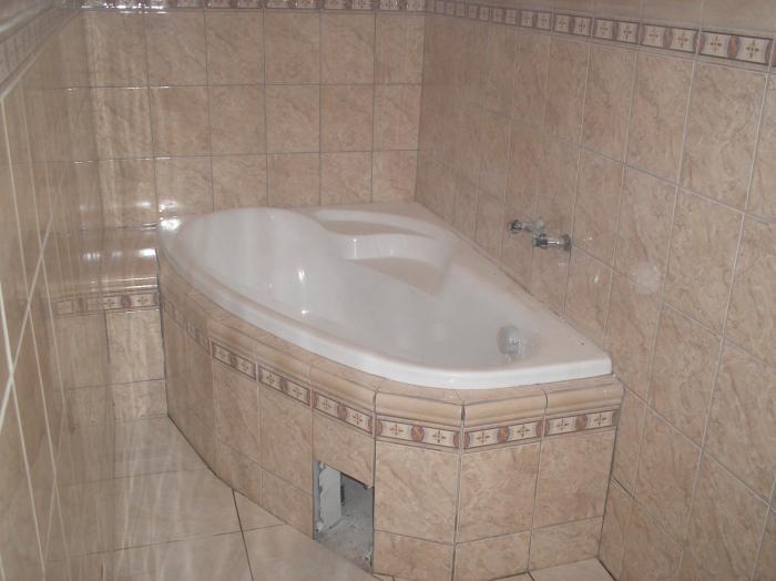

o 09.03.2009, 13:39 | Martin_EVO_III

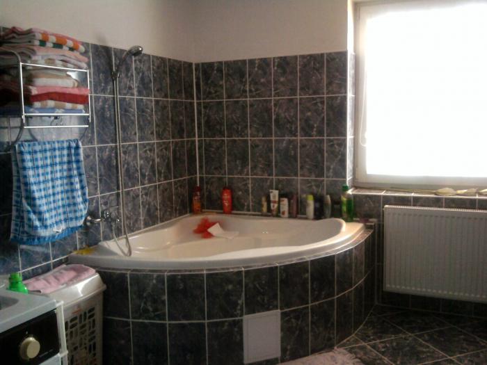

Taky mam rohovou vanu a delali jsme to jako všichni..
foto k příspěvku  od Martin_EVO_III

sokl určitě ano, vypadá to pak mnohem líp. jinak doporučení: je škoda rušit celistvost plochy vstupem k trubkám jako má martinEvo3 , dneska už se prodává udělátko na 4 magnety a ty drží dlaždičku,mám to a podoručuju

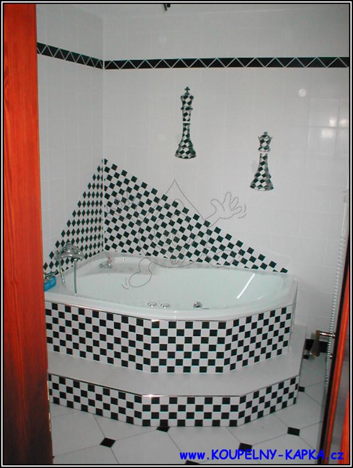

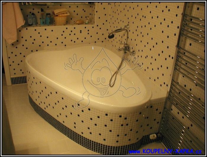

s mozaikou se da vana krasne oblozit dokulata
foto k příspěvku  od Kapka

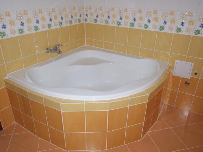

o 09.03.2009, 18:04 | Petura

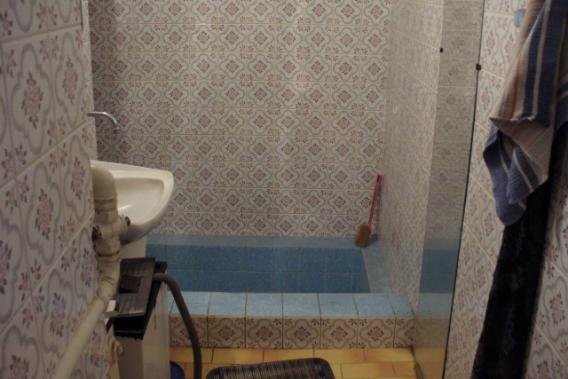

chlapi , co je to tady za sračky , totok sem měl na baráku , dyž sem ho kúpil

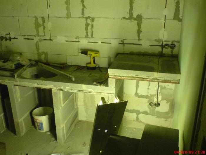

Ja ted tvorim toto:
foto k příspěvku  od ACEMajky

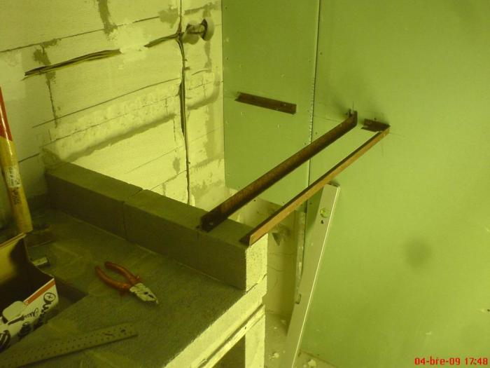

o 10.03.2009, 08:56 | ACEMajky

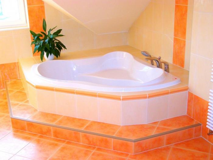

o 10.03.2009, 10:42 | Kapka (M)

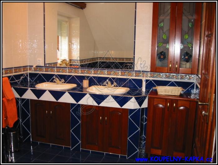

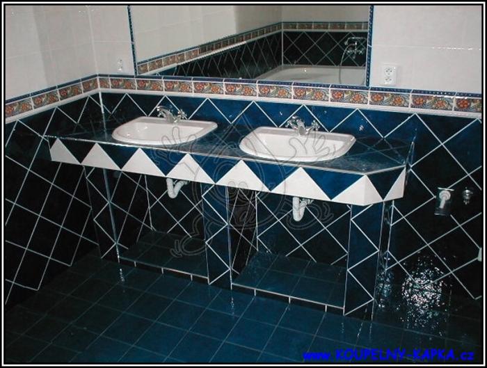

nejaka inspirace pro Majkyho :-)
o 10.03.2009, 11:18 | Dudelina
Kapka: Tak ty flexi odpady tam sednou :-)
