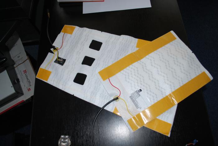

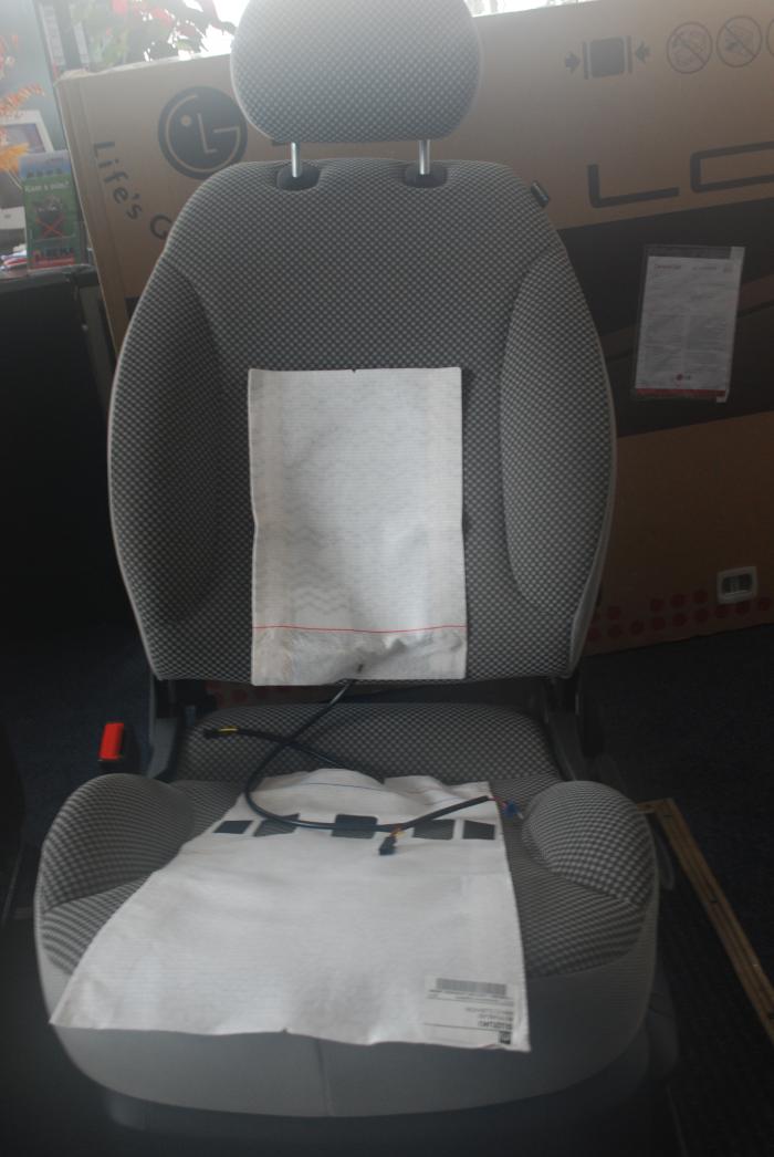

Předem upozorňuji, že já nic neprodávám. Jen se s vámi podělím o vcelku zajímavou a dostupnou možnost vyhřívání sedadel.
U tohohle človíčka :orsosrobert@azet.sk na Slovensku se dají sehnat originál dečky se SUZUKI včetně ovladačů.
Dečky mají zabudované termostaty (38-40 stupňů). Jsou nové, v případě problému prej není problém je vyměnit.

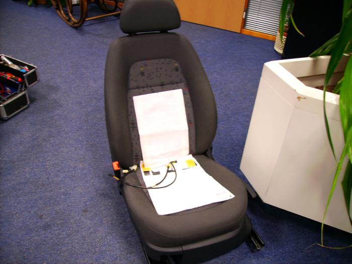

Cena komplet na dva sedáky + vypínače je cca 800,- CZK. Takže za tu cenu je to supr. Montoval jsem je do fiat stila. Hřejou parádně. Nějaké fotky hodím sem, všechny najdete na [ Link ]
foto k příspěvku  od cezetko

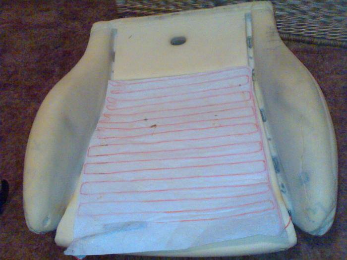

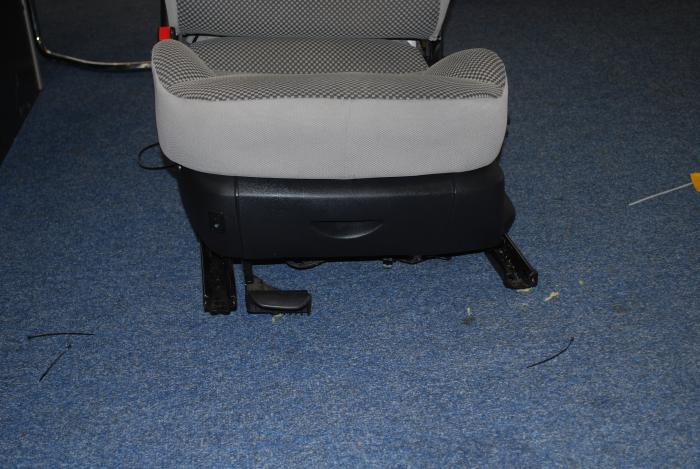

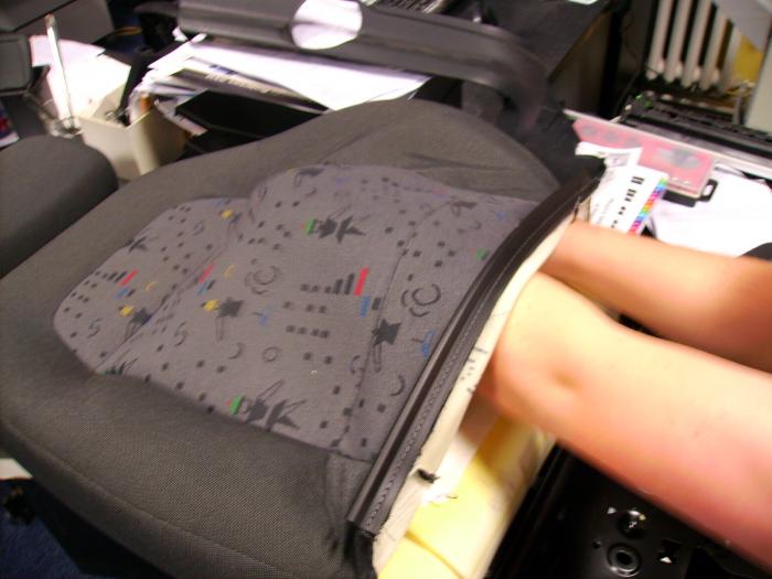

o 12.01.2009, 20:12 | cezetko
další na sedadle

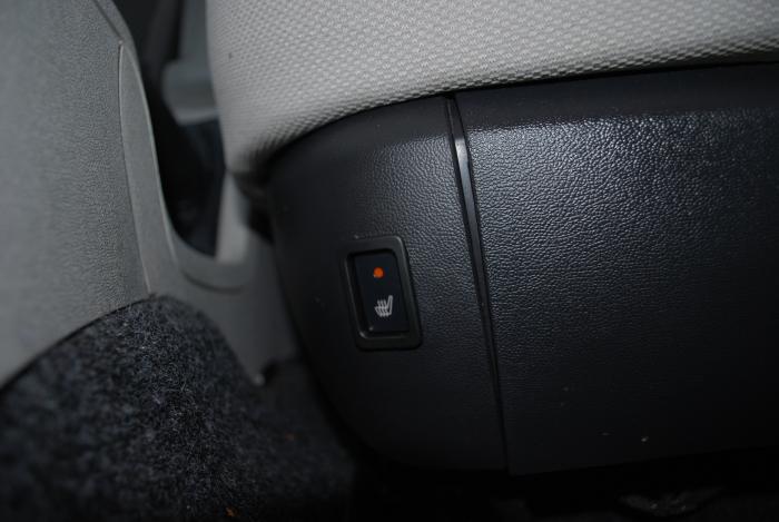

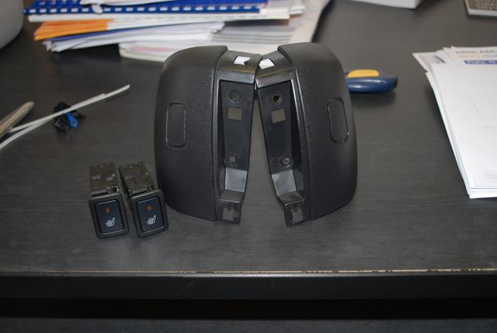

o 12.01.2009, 20:13 | cezetko
vypínače - svítí oranžovo/červeně

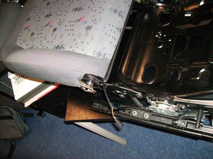

o 12.01.2009, 20:14 | cezetko
a je to hotovo
o 12.01.2009, 20:15 | cezetko
a poslední v autě.
o 12.01.2009, 20:18 | cezetko | Upraveno: 2009-01-12 20:18:58
sada deček na jedno sedadlo

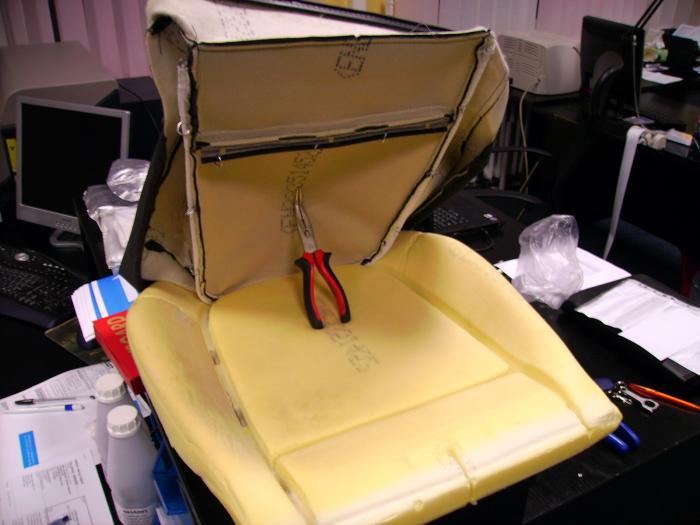

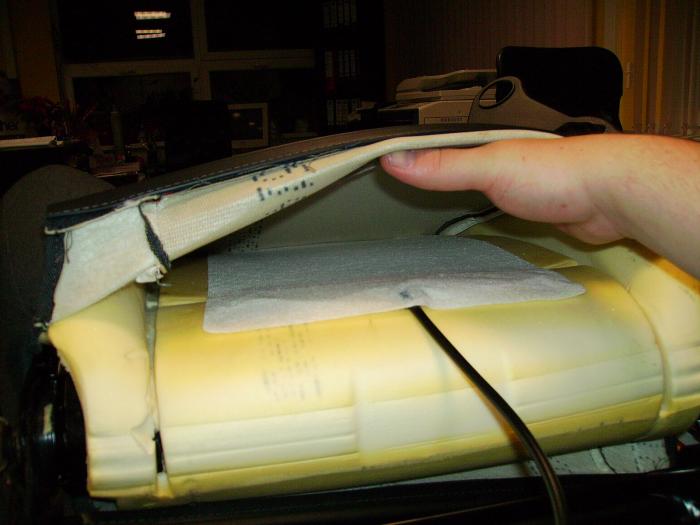

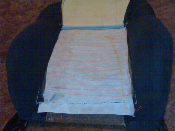

o 15.01.2009, 21:35 | cezetko | Upraveno: 2009-01-15 21:37:56
Takže rozebraná sedačka fabie. Potah je odklopenej směrem dopředu.

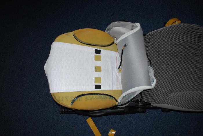

o 15.01.2009, 21:36 | cezetko
Na těhlech drátech jsou kovovýma očkama přidělaný potahy. Kombinačkama se otevřou, později zase zavřou :)

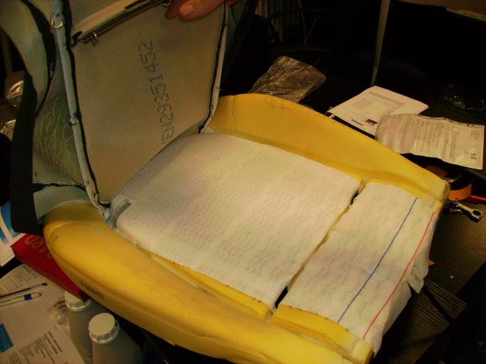

o 15.01.2009, 21:37 | cezetko
krásně usazená dečka, řekl bych možná i líp než ve stilu.

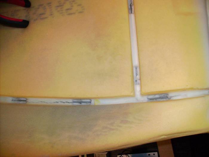

o 15.01.2009, 21:38 | cezetko
Takhle nějak se dělá umělý oplodnění u slonů. A úplně stejně se i dává vyhřejvání do opěradel.
o 15.01.2009, 21:39 | cezetko
čistá práce, žádný faldy, nic nebude tlačit. Krásně přilepeno.
o 15.01.2009, 21:40 | cezetko
hotový opěradlo, můžem vracet sedák.
o 15.01.2009, 21:41 | cezetko
takováhle plocha bude hřát vlka
