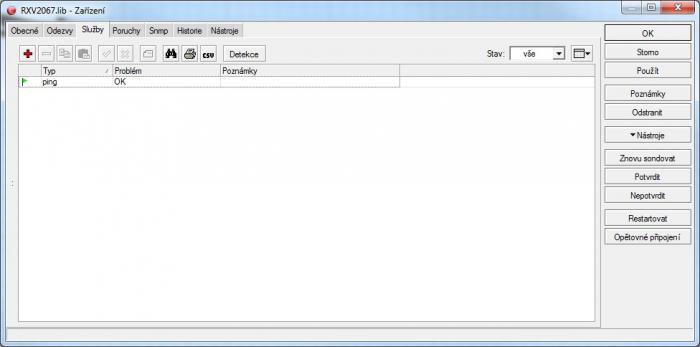

Ozivim tema, zkusil sem nahodit take Dude, pridam si na lokalni siti doma router, NAs server, vse jako sluzbu ping, vse jede, zarizeni jsou zelene, ale zhruba po 30s (vychozi cas pro odezvu - interval sondy) mi zarizeni postupne zacnou cervenat, tak jak sem je vytvarel v Dude. Pokud vychozi cas nastavim treba na 5s, tak zacnou cervenat rychleji. Pritom kdyz si paralelne pustim prikaz ping, tak ten jede OK a zarizeni je dostupne.
Mate nejaky tip proc ten monitoring vypadne?
o 18.01.2014, 23:10 | JEF
Ve službách máš jenom Ping a nic jinýho?

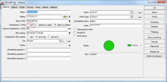

A jestli nemáš DNS pro vnitřní síť, tak na Obecné zkontroluj IP v poli "Adresy" a hlavně nastav "Vyhledávání v DNS" na "není".

o 19.01.2014, 06:56 | ACEMajky
Ano, ve sluzbach mam pouze ping, nic jinyho
DNSko mi bezi na WiFi routeru, ale zkusil jsem dat DNS na "neni" a nepomaha
Ve sluzbach u ping pise "Local Problem" a jak sem ted vytvoril ping na router, tak ten local problem je tam hned od zacatku, jedine co funguje je ping primo sam na sebe
Jedu pod Win8, ale zkousel jsem radeji i pod Win7 a to same
o 19.01.2014, 19:19 | JEF
Tak to bude problém s UAC. Abys ho nemusel vypínat (v 8 jen přes registry a odřízne to Metro), tak spusť Dude jako správce, klikni nahoře na "Místní server" a tam vyber "Režim spuštění: jako službu". Pak Dude vypni a spusť ho znova, klidně už bez adminovskejch práv. Akorát se ti asi vymázne mapa, tak jí nejdřív exportni a pak zas importni.

JEF - diky za nakopnuti, pustil jsem na Win8 program jako spravce, projel sit a dokonce i sam nasel zarizeni v moji siti :) diky za tip
