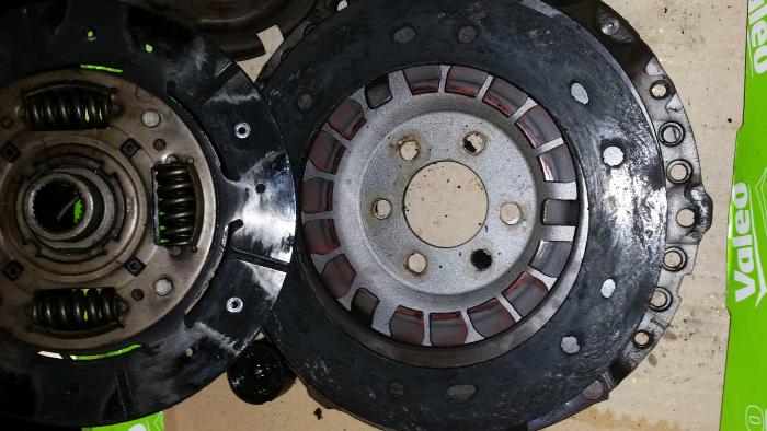

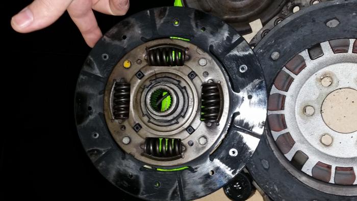

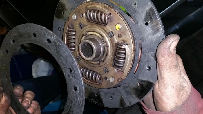

o 30.01.2015, 14:02 | spek3d
foto k příspěvku  od spek3d
o 30.01.2015, 14:03 | spek3d
o 30.01.2015, 14:04 | spek3d

Za takhle krátkou dobu to takhle nezlikviduješ. Na značkovejch spojkách - lamela,přítlačak, setrvák,... je na té kovové části v 99% vyražen výrobce (LUK, Valeo, Sachs, Bosch,...ev. znak Škoda, VW, ...) Tady ať koukám jak koukám, tak nevidim nic. Dle mého názoru tohle tvoje vina rozhodně není. Prostě to byl levnej šmejd a byla to otázka času
