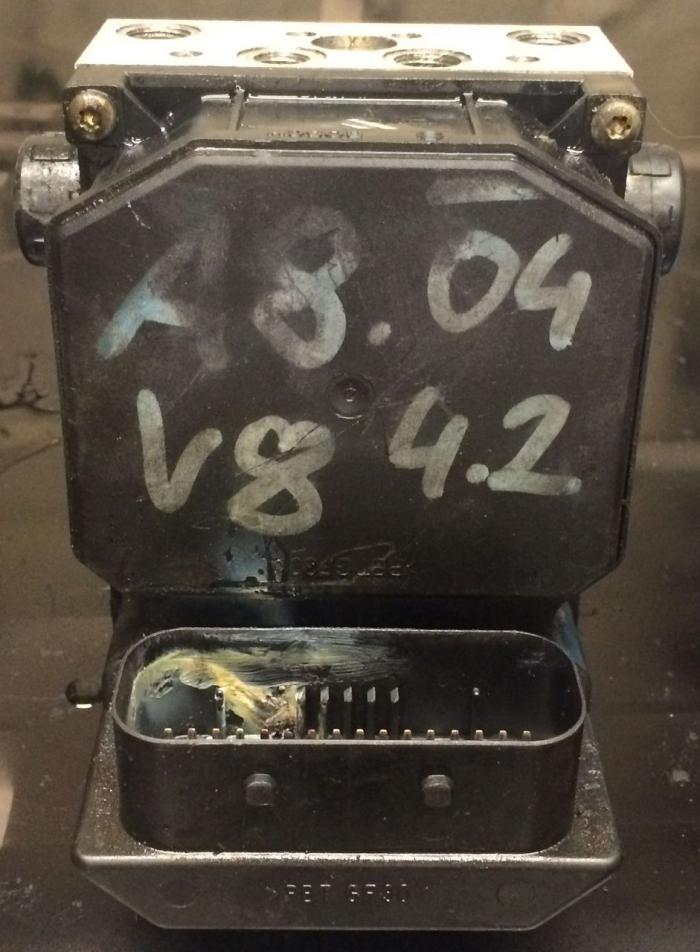

Lukasino: ani se neptej ty voe... odesla.
Kdyz jsem auto kupoval, zjistoval jsem si co s tim bylo, v Audi v CR menili RJ ABS. Rikam pohoda. Vedel jsem o tom, stane se.
Ale je to docela prasacky, navic je tam uz dana RJ z autovrakoviste, jelikoz je popsana A8 4.2i bilou fixou :)
No a jednoho krasne dne jsem myl auto a rikam ,umeju si motor :D
A to byla nejvetsi chyba co jsem mohl udelat... :)
Jak byl dojebany konektor, tak uz nebyl tak vode odolny jak by mel byt a papa RJ :(

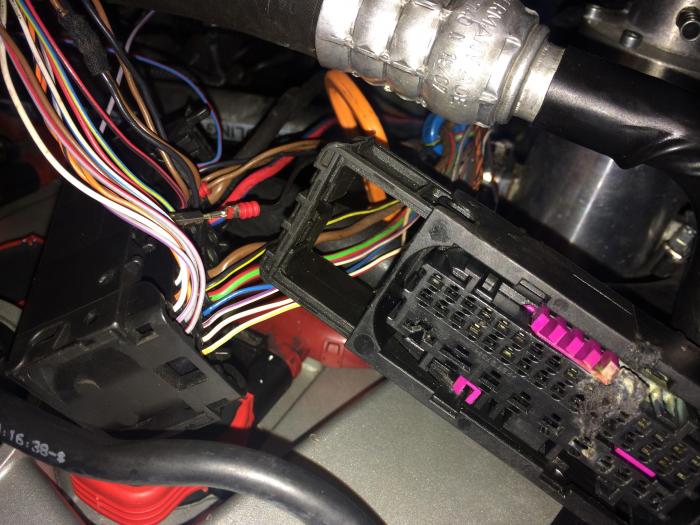

o 16.07.2014, 11:26 | Knightey-
Lukasino: tak pul na pul, mozna kdyby to bylo origo a ne ta svorkovnice uz opravovana, nedojebal bych to. Mozna taky ne a souhra nahod a posralo se to. Trebas by to odeslo tak jako tak.
Protoze tyhle ABS ESP Bosch 5.7 se serou, co tak koukam na netu.
Takhle rozhodne nevypada origo RJ :)
foto k příspěvku  od Knightey-

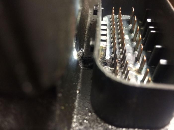

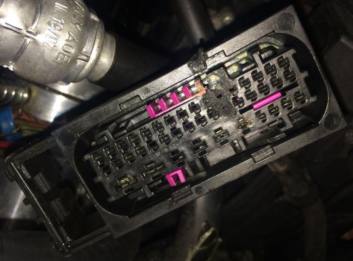

o 16.07.2014, 14:22 | Knightey-
konektor :(

o 24.07.2014, 17:20 | Knightey-
Tak jsem sehnal jinou RJ komplet, na konci BC.
Konektor jsem prepinoval a promeril vodice. To co jsem z toho tahal... to bylo silene.
Navic chybela komplet tesnici guma kolem toho hlavniho konektoru, a tesneni kolem pinu, bylo spatne zajistene.
Tohle kdyby nebylo dojebane, tak se mi to mozna nestalo :(
No nic, jiank vse prepinovano a zapojeno a prekontrolovano. Po odvzdusnenini, se mnou RJ komunikuje. Jen nejdes nastavit kodovani, jelikoz nemuzu vyresetovat snimac uhlu volantu. Takhle RJ snim nekomunikuje :(
Musim zkusit nejak otestovat ten snimac a pote, kdyztak koupit jiny a nebo zase jinou RJ.
Pridam par fotek, aby bylo videt, jak prasacky to bylo opravene.

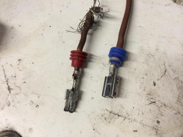

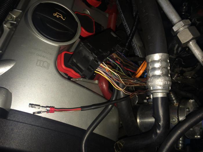

o 24.07.2014, 17:21 | Knightey-
o 24.07.2014, 17:22 | Knightey-
Tri konektory jsem musel predela uplne vodice, prepajet. Jelikoz dva nesly vypinovat z konektoru a treti vypadal silene, viz par fotek nad tim. Takze vse dano do kupy.
