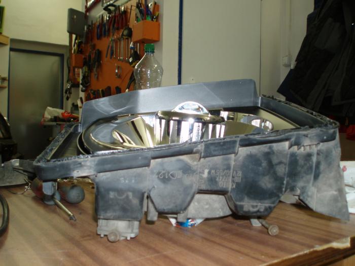

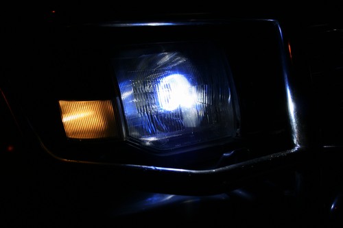

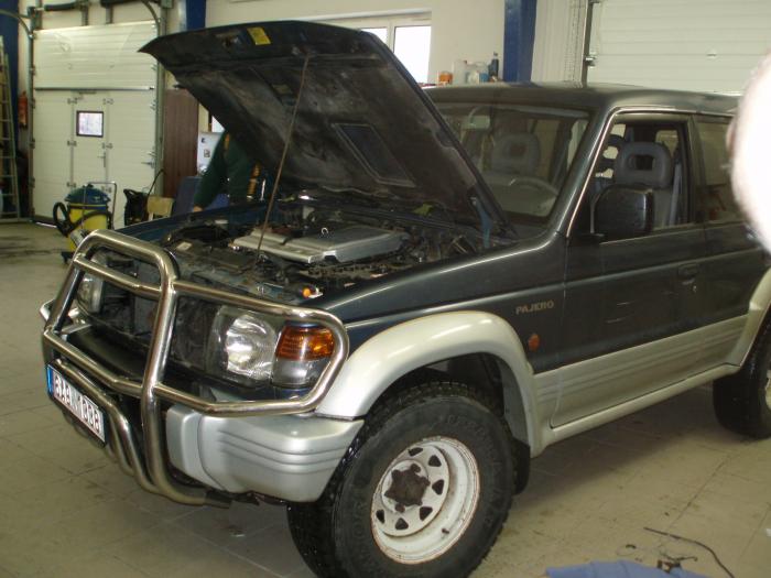

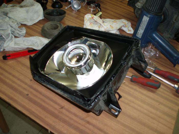

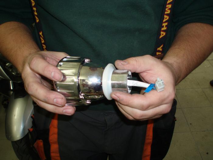

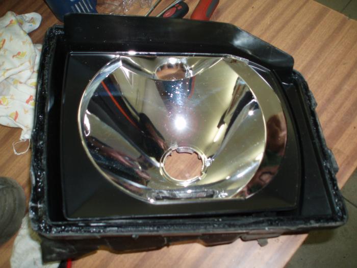

mala ukazka co se da vymyslet v H4 patici bez zasahu do paraboly
prestavbova bi-xenonova sada s cockou

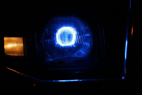

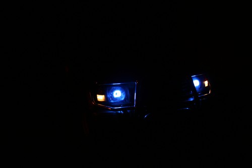

tuning modry krouzky
ty odpojim, ale chtel jsem je vyfotit :-)

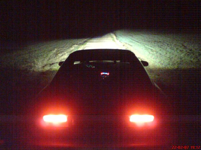

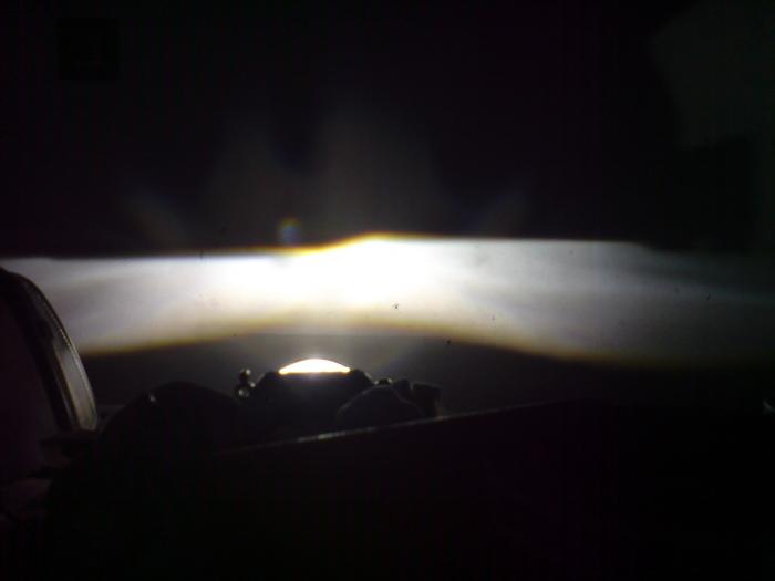

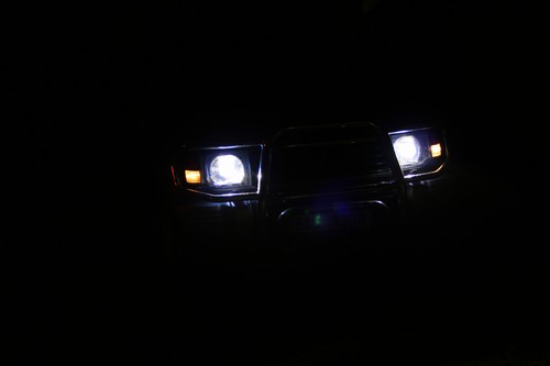

sviti to paradne, potkavaci svetla sviti vyrazne dal nez pred tim, je s tim videt vyborne, plnne funguje stelovani a naklapeni svetel, zadnej zasah do paraboly ci elektriky vozu

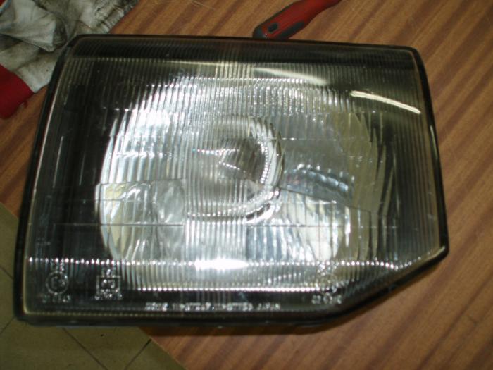

a jak to kreslí na zeď přes to sklo?
o 09.11.2008, 22:33 | mourl
chci se zeptat, když jsi tam nechal ty origo nečiré skla neublíží to tomu xenonu? nebylo by lepší je nechat vybrousit? ptám se hlavně proto že na svém autí mám sklo a pak čirý plast, takže se bojí HIDek, že to nebude uplně ono.Co koštuje taková přestavba? můžeš dát i foto jak je to s elektrikou? jak vypadají světla ze zadu? děkuju moc

dekl: dobre, dela to rovnou caru :-)
nafoceny proti zdi jsme jeste nestihl :-)
mourl? zezadu to vypada jako original svetlo, neni tam nic videt. z elektriky to ma normalni dva HIDkovy startery a dve jednotky navic cili je to obdobne jako HID H4 bi-xenon
proc by to melo xenonu ublizit? s cirou by to svitilo pravdepoodbne o neco malo lepe ale mne to vyhovuje takhle

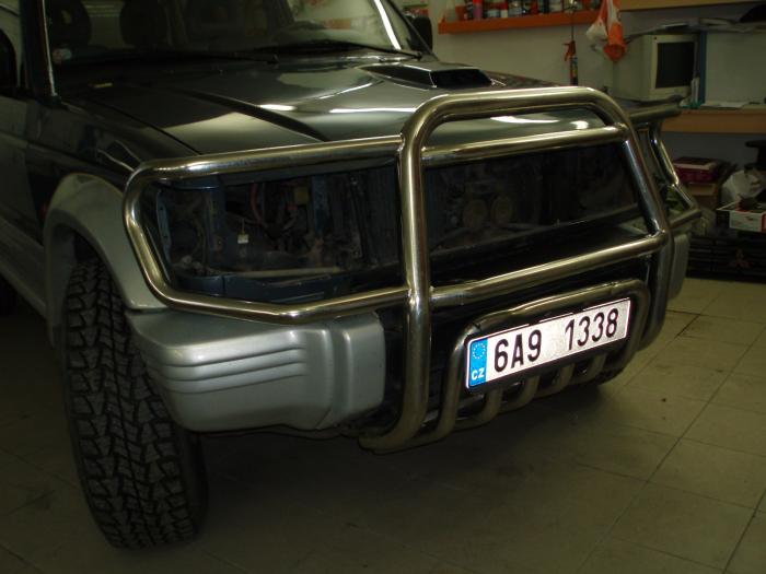

Kral: nehanim ti vubec tvou praci, auto vypada s temato svetlama dobre. pod slovem "dotahnout do konce" myslim vylesteni skel. prestavbovou sadu muzes mit jakou chces, kdyz pred nema nechas krapate sklo, vim presne jakou mas tristivou hranu.
Takhle vypada moje s podobnou sadou jak mas ty ale s čirým plexi pred cockou

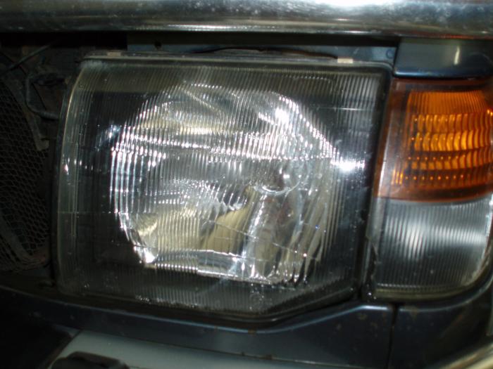

mužeš to teda blejsknout jak to sviti přes to sklo? ja to dneska zkoušel a nic moc teda čočka přes vroubkovany sklo :/ 1, fotka přes sklo

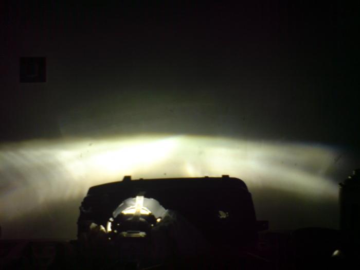

samotna čočka foceno mobilem takže nic moc ale pro představu stači snad

presne o tomhle sem psal..... diky m1tv, tvoje fota staci....
o 08.12.2008, 19:50 | mishan
no rozdíl tam je, ale čekal sem že víc, takhle je to celkem ok, furt lepší, než HID sračky :-(
o 08.12.2008, 20:02 | venito
to je fakt, proti HID v klasickem 8 let starem svetle toto vypada jeste dobre...
o 08.12.2008, 20:03 | m1tv
mishan rozdil je velkej hazi to ruzny odrazy do všech stran to nepobere fotak :( je teda fakt že sem mel udelanou ve svetle jen diru a že ta čočka je cca 15cm od skla takže se to možna zlepši až to dam až ke sklu jak to ma bejt
o 08.12.2008, 20:05 | mishan
m1tv: jj , když to bude blíž, myslím že to bude lepší, totiž taky nad tímto uvažuju, že dám čočku normal do paraboly, protože po zkušenostech s HID, už H4 patice nechcu, čočka je nejlepší....
ale myslím že kdybys tam dal HID, tak by svítila celá zed :-D
