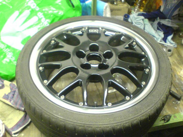

o 23.10.2008, 19:44 | Jindrs
odstin je grafit jinak maj velkej vyber odstinu asi vse na co si vzpomenes

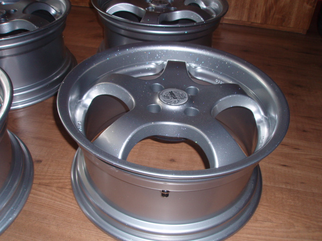

Ja mam střikle nějakym polyruetanem bo co :-) a dobry ještě jsem na nich nejel je to černa grafit. :-)

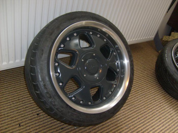

taky mam komaxit oprava kol(4) +nastrikani 2000kc

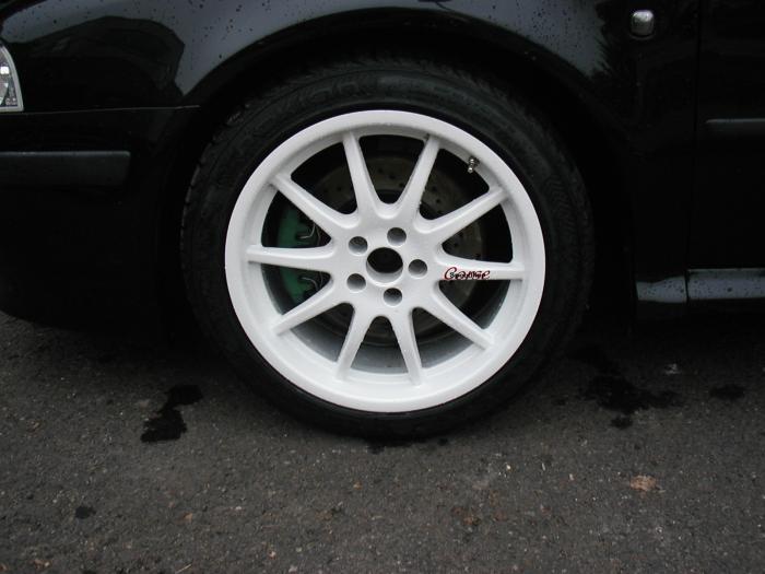

grafitová metla ze vzorníku autolaků mobihel ,na to samozřejmě bezbarvý lak a komaxit muže jit někam :-))))

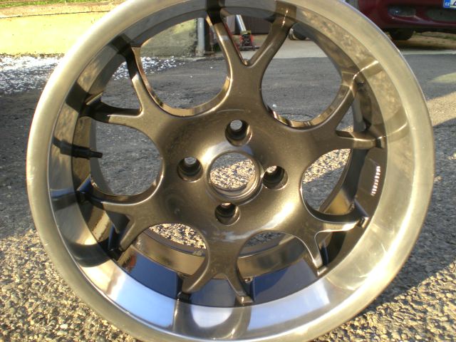

mam komaxin na zimnich kolech už 3 sezony...a ze bych o ne nejak pecoval,to se rict zrovna neda..snih a sul vubec neresim..a furt to drží jako blazen..takže za me na zimu jedine komaxit
