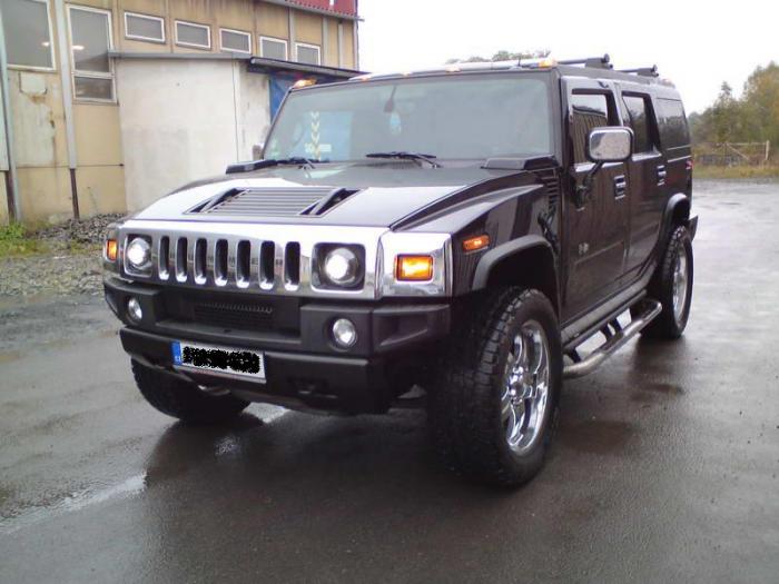

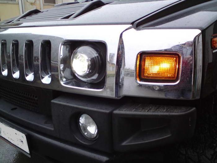

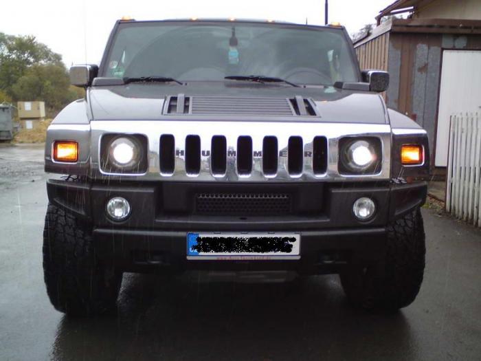

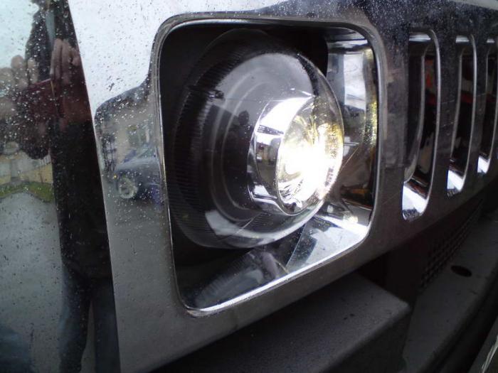

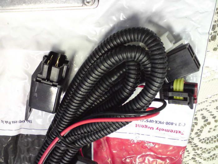

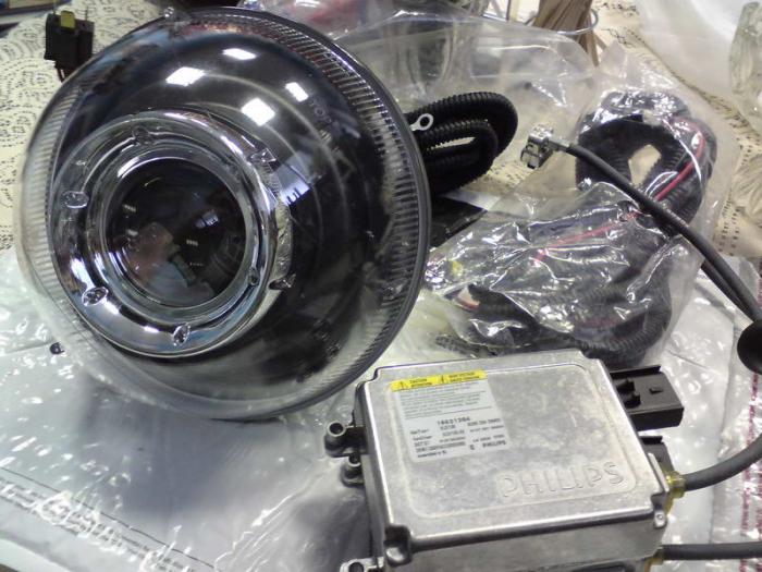

s podekovanim Xenonmanovi za pomoc a konzultaci ohledne problemu kdy v celkem drahy origo prestavbovy sade na Hummer nesedelo zapojeni bych sem soupnul par fotek cim jsem travil dnesni odpoledne....
Diky patri i Hartikovi za zajisteni a rychle zaslani sady.
Kamos je maximalne spokojeny, proti puvodnim lampionum od PALu ktere tam nekdo naladil zrejme kvuli prihlaseni je to pry velky rozdil.
Takze je to bixenon sada s cockou, s komplet kabelazi a ballasty Phillips

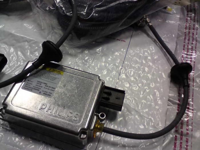

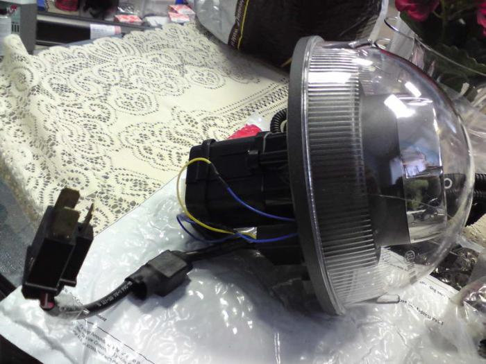

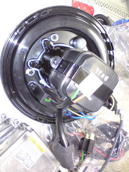

instalace vcelku v pohode, svetla se dala osadit misto puvodnich velice snadno.
Zbytek byl vcelku brnkacka, na tak velkym aute se vzdycky najde dira kudy prostrcit kabel, co me trochu vadilo bylo to, ze dodavana instalace sice rozlisovala levy a pravy svazek, nicmene ani tak neodpovidala zcela potrebam pro tohle auto a musel jsem ji predelavat.
Pripojeni se provedlo z pojistkove skrine v motorovem prostoru.

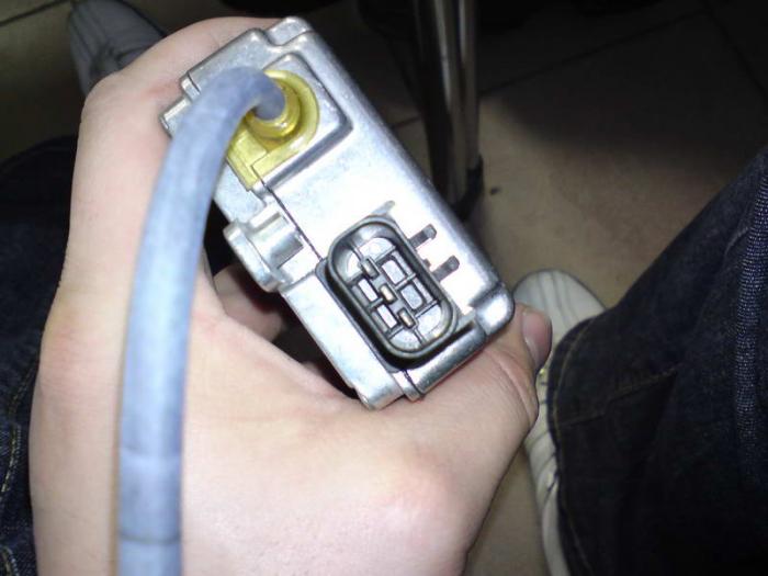

Nejvetsi problem ale nastal pri zjisteni, ze na ballastu jsou 3 piny v konektoru, a jejich rozmer neodpovida protikusu. Musel jsem pockat co na to Xenonman, ustrihat konektory na svazku a vodice jsem napichal pres mensi konektory primo do ballastu.
Pokud by nekdo vedel kde sehnat protikus k tomuhle, velice by mi to pomohlo:

H-Honza: A jak to bylo teda zapojený ta třípinová svorkovnice,zapojoval jsi všechny tři piny,nebo jen dva..?

jasne, je to ve vzkazech xenonmanovi..
napichal jsem konektory jen na ty dva piny shora od kabelu k vybojce, ten posledni zustal neosazeny....
