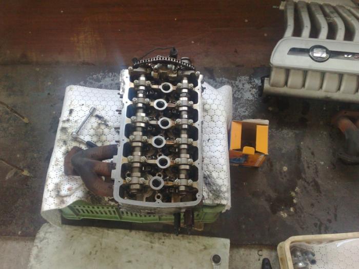

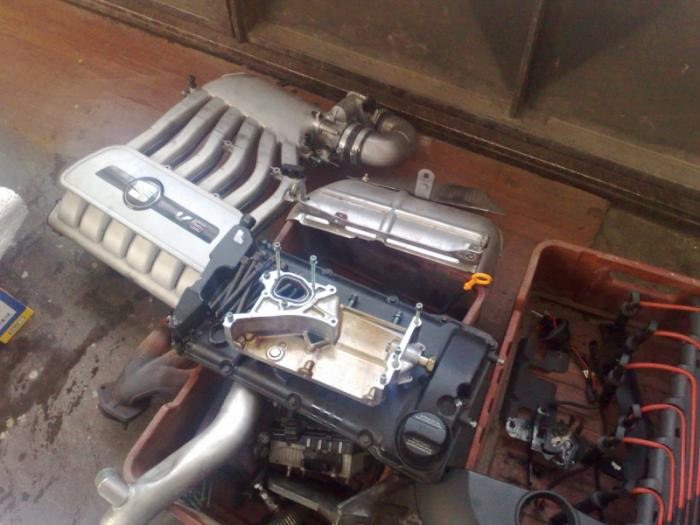

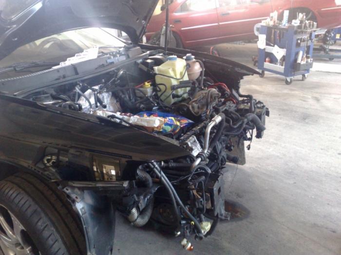

auto se bude uz pristi tyden davat dohromady
bude jeste snizena komprese, pac se zvysoval tlak kompresoru, uplne nove zavodni svicky a spostu dalsich veci, ktere uz mi nikdo nezaplati

by me zajimalo, kdo ti na to upravuje soft, když měníš tlak.
o 14.10.2008, 09:36 | xenonman | Upraveno: 2008-10-14 09:40:58
nikdo hlida si to samo, je tam prepoustak, ktery kdyz dosahne urcite hranice tak se otevre, tlak se upravoval mensi remenici na kompresoru tzn mechsnicky nikoliv softem. proto jsem i ted rovnou snizoval kompresni pomer na motoru
o 14.10.2008, 09:37 | Scream
aha. Ale k tomu prece musis zmenit dávku paliva ne? a nelehlo ti to proto? ze to bylo moc chudy?
o 14.10.2008, 10:40 | xenonman | Upraveno: 2008-10-14 10:41:04
chyba byla na nekvalitnich svickach, pridaval jsem tam jeste benzinovou pumpu do serie, vstriky jsou taky nove
o 14.10.2008, 10:49 | Rajdlos
jde o to ze Scream mysli, ze ECU ma nastaveny urcity fuel cut, kdy proste uz neni schopna davkovat palivo v zavislosti na lambda sonde, pokud nevymenis vstriky a nezvysis prutok paliva, budes to mit porad chude, pumpa Ti sama nepomuze, protoze Ti vetsi tlak utne stejne regulator
o 14.10.2008, 10:57 | xenonman
vstriky snesou dost, silnejsi to nevyresi, regulator je na 5bar a RJ tu u nas v cr co jsem slysel tak i abt co do cipu nic moc, podle me az to dodelam napichnu lamda sondy a uvidi se jestli je smes chuda nebo bohata

Vlastah: jednoduse ukapla, spatnej typ svicky na danej motor, neni to kvalitou, ale spatnym typem svicky
btw. z 99% to bohaty nebude, by kourilo a nejelo, tohle bylo stopro zpusobeny moc velkyma detonacema ve valcich (chudou smesi)
o 14.10.2008, 14:48 | Tuner#2
Rajdlos má pravdu, byla to moc studená svíčka + v kombinaci s chudou směsí, špatným předstihem a tím pádem vzniklým detonačním spalování to udělá své.

o 15.10.2008, 09:15 | xenonman
kez by to bylo tak snadne a nebo taky spatne komprese na 5 valci a jine moznosti, nicmene ted bude
-motor vyresen
-vstriky vyreseny + regulator
-privod benzinu take 2x pumpa
-spojka je tam silnejsi
-svicky budou snad od ABT co maji pasovat na kompresor
-privod vzduchu predelan, velky filtr
-nové a silnější spony pač ty před tím nezvladaly tlak
atd atd, pred jsem zjistil ze stare benzin cerpadlo melo defekt

Já to klidně rozeberu. Jak můžou být svíce na kompresor? Svíčky jsou dány KP a palivem a samozřejmě pro správné fungování svíčky musí být správně zvolená tepelná hodnota svíčky, správně nastavená bohatost směsi a správně nastavený předstih což se u motoru bez změny dat v ŘJ dělá dost blbě.

xenon: Jak je tak snizovana komprese? Jiny pisty nebo mezikus a dvě těsnění? Nemás tuchy, co ta origo uprava na tom motoru od ABT obsahovala a stala? jen by me to zajimalo. Kolik to tlacilo a tlaci ted? Z ceho to je kompresor?
o 16.10.2008, 22:57 | Tuner#2
Můžou být písty s vybráním, vyšší těsnění (to je ta nejhorší varianta) a nebo upravené (vybrané) spalováky v hlavě.
