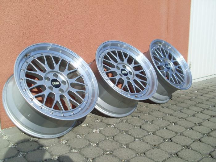

..chci poprosit znalce BMW o radu ohledně kol.
Narazil jsem na vysněné kolečka BBS Le mans jenže v rozměru, s kterým si nejsem jist zda to na svou E36 M3 bez UPRAV lemu narvu. (max podložky!) Už jsem to zkoušel házet na BMWklub ale moc odpovědí nepřišlo:/ ....tak se obracím i na vás! Našel sem je ve více rozměrech ale ani s jedním si nejsem jistej proto hážu všechny a budu rád za výběr + kombinace eventuelně doplnění s podložkou.
předek i zadek 8,5 x 19 ET 15
předek 8,5 x 19 ET 35
zadek 9,5 x 19 ET 45
zadek 9,5 x 19 ET 35
ještě jednou všem díky za rady!

na predek musis mit et 40, pri et 35 uz pisou ze je potreba upravy, jak moc, netusim a ten zadek et 35 pisou upravy a et 45 bez, ale je lepsi si to vyzkouset nazivo, jestli to jde

..takže když budu mít teda rozměr předku 8,5 x 19 ET40 a zadek 9,5 x 19 ET 45 tak by to mělo být všechno v pohodě ??? Rád bych vyzkoušel ale nejde to ...objednávka je zahraničí :/ Tak proto tohle všechno, abych měl jistotu.
o 08.10.2008, 17:28 | Nevřis
a pokud by to šlo tak mi ještě prosím zjisti co tam rvou za pneu na ten zadek :) aby to bylo ok

Super kolesa... na fotce jsou 17 :))
Kupuješ origo nebo Repliky ?
o 08.10.2008, 18:45 | Nevřis
Deliquente.. byla orientační fotka :)
Mám vyhlídlé origoš!

btw: jesli máš teď na autě nějaký širší kola tak není problém přepočítat co se ti tam vejde. Stačí součastný rozměr včetně ET + eventuelně kolik mm podložky by to ještě sneslo aby ti kola nedřely.

Je fakt, že už jsem byl rozhodlej pro jiný ale když jsem viděl dobrou nabídku na BBS tak jsem to nemohl nechat jen tak. Tyhle kola kupovat nové je nesmysl protože cena je opravdu velká a málo kdo si je dovolí koupit nové. Ale to asi víš...
Ted tam mám 8 x 18 ET35 a všechno v poho. O víkendu jedu na Moravu tak to budu muset pořádně číhnout kolik je tam místa... Každopádně pokud BBS neklapnou druha volba bude taky dobrá :) teda doufám ..ale opět to jsou rozměry 8,5 x 19 ET 40 a zadek 9,5 x 19 ET 45
s tím zadkem se bojím :(((
