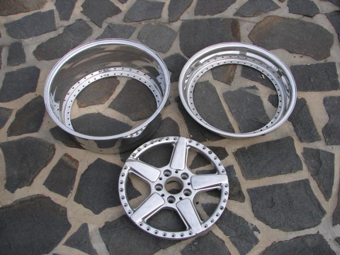

Rozložený stav
foto k příspěvku  od Dudu_481

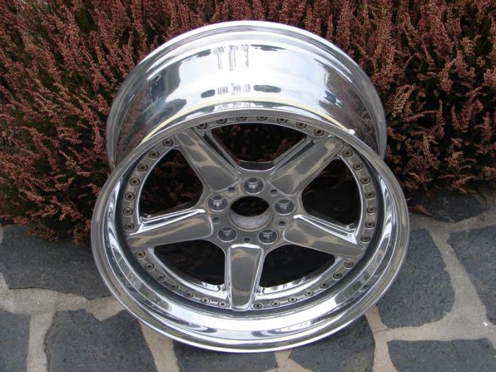

Každý šroubek jsem samozřejmě přeleštil, kola složil a řádně utěsnil.

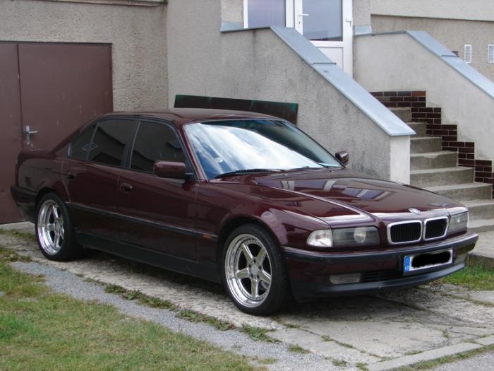

A konečně na autě. Po přechodu z 245/55-17 je auto samozřejmě tvrdší. Širší gumy jsou mírně znát na akceleraci. Dle subjektivního názoru ale auto lépe brzdí (nejde tak rychle do ABS) a je mnohem lepší v zatáčkách.

A jak to teda je s tím sešroubováním i třeba dvoudílnejch kol? Musí se to nějak vyvážit nebo to jen smontuju, utěsním nějakým pevným tmelem( třeba lepidlo na okna ) a jezdím?
Prosím nekamenovat, jen mě to zajímá. Dík
o 02.10.2008, 11:44 | Nismo.Power
sešroubuješ a postupně dotáhneš na moment na kterym maj ty šrouby bejt, utesníš teploodolnou pastou nebo silikonem a vyvažovat nemusíš neb stejně tam dáš gumy a musí se vyvážit :) neb kolo samo o sobe je dost vyvážený ale guma neni . .. . .
jinak brambor paráda :)
o 02.10.2008, 11:49 | Dudu_481
Vícedílný kola se vždy musí složit přesně tak jak byly. I když kola nehážou tak když se složí jinak, můžou začít - po předchozím rovnání.
Kola se přece vyvažujou včetně pneu...

a co kdyz jsou treba krive limce (je mozne kolem tech sroubku?) ... a fouka to i pri utesneni?je to mozné ?

pokud byly na kolech všechny obvodový šrouby, tak není možné aby kolo (je-li dobře slepeno) netěsnilo. A ještě jsem neviděl tak zmaštěný kolo, aby límce neseděli ke středům.
