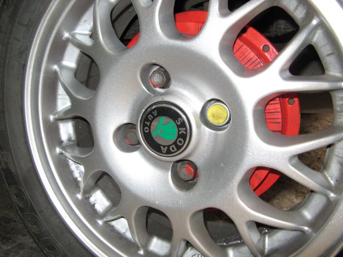

třeba takto ač to neni moc vidět
foto k příspěvku  od Nismo.Power

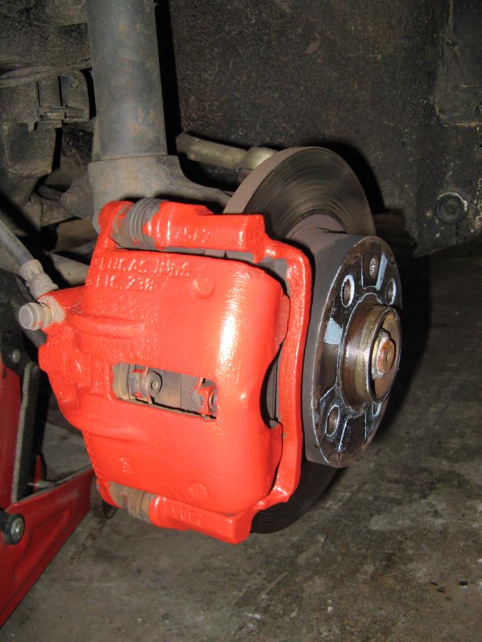

o 03.10.2008, 13:38 | prochyq
Taky mam dobrou zkusenost s hammerite a natrit stetcem. Brzdice jsem sundal, rozebral, rez otukal kladivkem, potom jenom lehce vzit ocelovym kartacem, (pokud se to vezme hodne do hladka, tak uz to tak nedrzi), odmastit. Drzi to uz 4-5 let, zadni brzdice, ktery jsem vzal ocelovym kartacem moc peclive, tak po 2 letech opryskavaji.
Kdyz se trmen rozebere, aspon se usetri manzety od nechtenyho tuningu treba cervenou barvou :-). A pritom se aspon da zkontrolovat pistek a stav manzet, pripadne rovnou vymenit. Koneckoncu brzdovka by taky jednou za 3 roky chtela vymenit...
Pozn. Bacha, gumicky na pistkach i gumova voditka nesnaseji ropne produkty, takze kdyby chtel nekdo brzdicum prilepsit vazelinou, tak pouze silikonovou. Pokud se pouzije obyc.vazelina, tak ta guma nabobtna a zacne se to zasekavat, tak bacha.
foto k příspěvku  od prochyq
