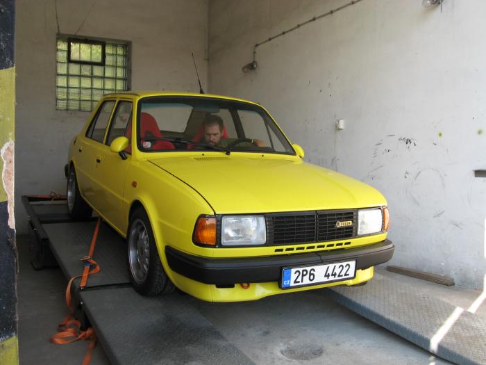

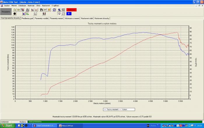

Tak jsem si dneska "splnil sen" a změřil výkon na válcové brzdě abych pořád nemusel říkat, že tam je zhruba xx koní. Výsledek mě potěšil, byť se tady jistě najdou tací, co mají stejný výkon na volnoběh :-D Sériový motor z Felicie má 68HP na vícebodovém vstřikování, já mám 88 - 89HP na karburátoru, což je nějakých 65 - 66kW výměnou vačky, výfukem a úpravou hlavy. Z původních 33kW 105tky je ale slušný nárůst a jsem s výsledkem spokojen. Opět mohu jen doporučit vačku a nebo i kompletní úpravu motoru u firmy motor-excel.

Graf

prosím k tomu měření měl jsi tam ventilátory nebo je to takový to měření na hulváta?

nocarret: Brzdu přesunul ze zahrady na stálé místo teprve nedávno a ventilátor ještě nemá. Ale díky tomu, že to byla původem 105tka, tak mám spínač na větrák předělaný na ruční. Navíc mám na expanzce víčko na větší tlak, termostat 88° a teplota se za celé měření (měřilo se 4x) vůbec nezměnila.

o 05.10.2008, 23:00 | Tuner#2
nocarret: Říkal, že ventilátor je už v řešení, bez něj by opravdu jiný auta měli problém.

Hlavne turbo auta s IC budou mit mensi vykon bez poradnyho fukaru, jako maj treba na Jarove, ten kdyz zapnou, tak by odfoukl nezabrzdeny auto ven z dilny :-)

Motor Exel zname dobre..taky mame od nich udelaneho Pickapka...1.6 s vackou a udelanou hlavou a uprava ridici jednotky..a lenoch to ted zrovna neni...jinak gratulace ke krasnemu grafu

RadekFM: Tak u aut s IC je to ventilátor dost podstatný, to je pravda, ale moje měření by nějak neovlivnil.
