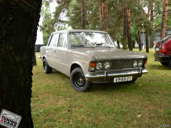

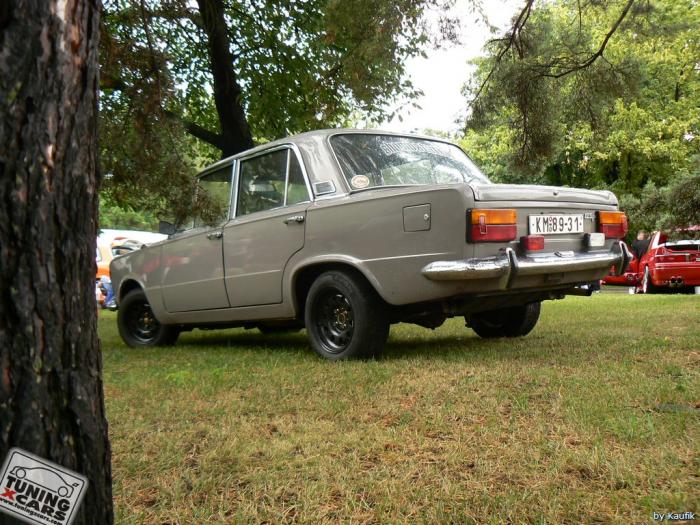

175/50, 195/50, 185/60 ... guma je porad stejne siroka, lisi se to jen maximalne, a to milimetrama, pokud to furt hrabe je to spis nohama :)
jinak, 185/60 na 7*13 vypada na mojem fionovi takto :)
PS: Je na prodej :P
foto k příspěvku  od pov
o 26.09.2008, 14:52 | pov

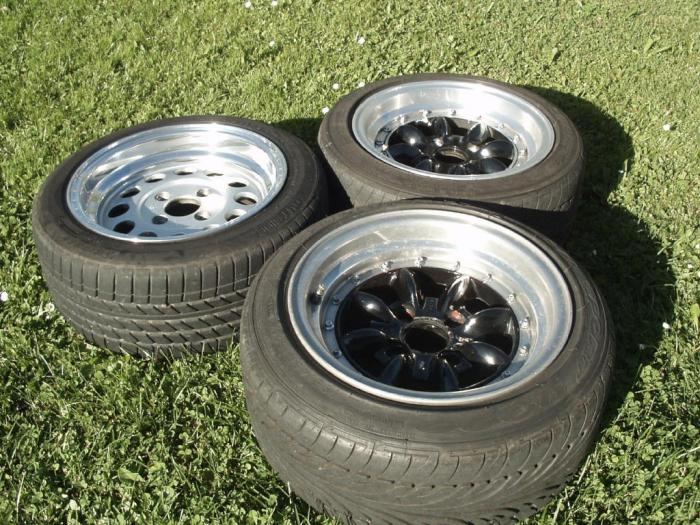

dej si k sobe gumy 175/50, 195/45 a 185/60 a zjistis, ze sirka behounu je temer totozna... pravda je, ze 185/60 je z nich nejuzsi
175/50 vypada takto ... a 195 je sirsi snad o 2 mm, ale samozdrejme zalezi na vyrobci, porovnavam dunlop

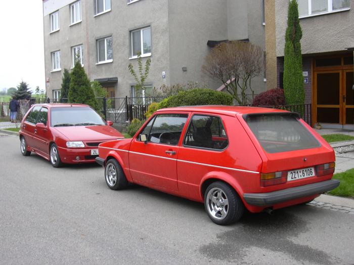

tady mas fotky....
na kolech Smoor, ktery jsou 7 a 8x 13 jsou 195/45
a na tretim kole 7x13 je 175/50
vzhledovej rozdil mezi 175 a 195 je skoro nulovej
foto k příspěvku  od MiniMike

fredh: jak jsem psal, je to vcelku fuk jestli 175/50 nebo 195/45 na vysku jsou to uplne identicky gumy ....
je pravda, ze ty 195 jsou o neco sirsi, ale jak vidis z fotek neni to zase nejak extremni rozdil....
