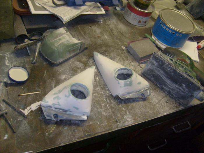

Kup si origo a přestav ale začal bych nečim lehčim. Třeba timhle.
foto k příspěvku  od Kesam

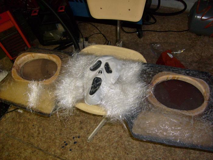

o 18.09.2008, 17:01 | Kesam

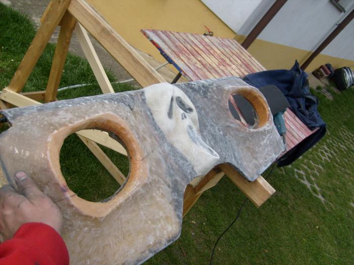

Pak neco těžšího
o 18.09.2008, 17:02 | Kesam
o 18.09.2008, 17:03 | Kesam

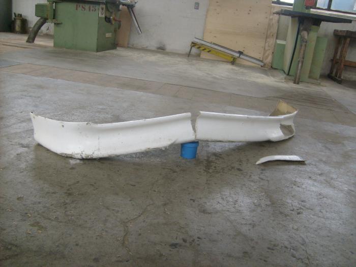

Tohle je v pohode ale musíš myt plno svorek atd tenhle spoiler utrhla kamoše babovka nekde na vlakovem prejezdu z BMW

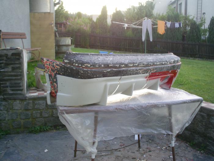

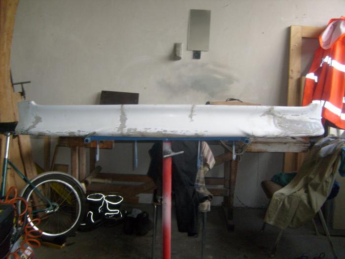

To broušeni je nejhorši dostat to do puvodniho stavu tohle dodelaval lakyra ja to mel jen dat do uskupeneho stavu :-)

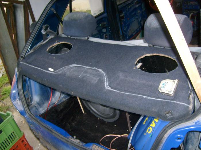

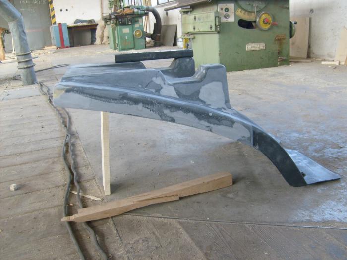

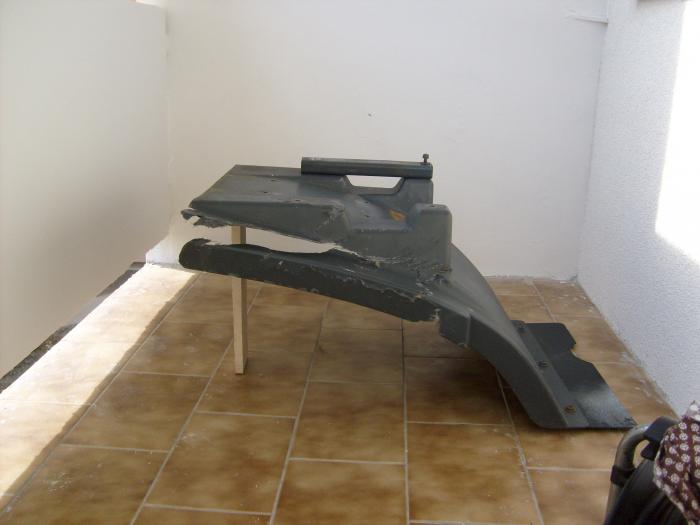

Tohle me docela bavilo to je blatnik z tahače DAF 95 tušim kamoše fotrik za nej nechtel platit prej moc velkou palku tak mi dal 7 kil a šlo to :-) sam sem neveřil že to pujde ale je tam nejake vlakno v originalu a šlo to.To jsem delal na balkoune v panelaku a pak dodelal v praci.

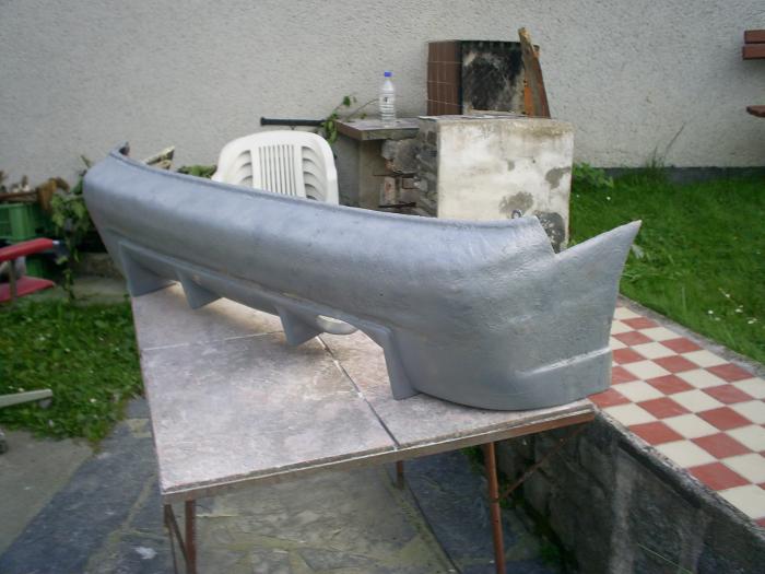

To nahoře je jednodušši než se srat s naraznikem.
Tohle je srani na par hodin.

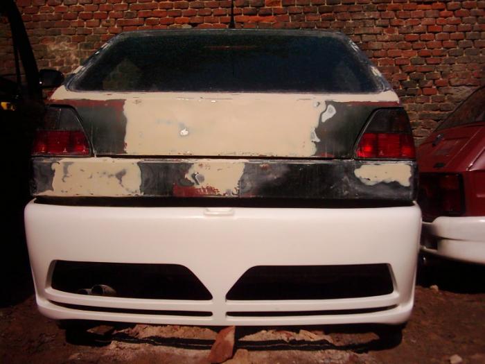

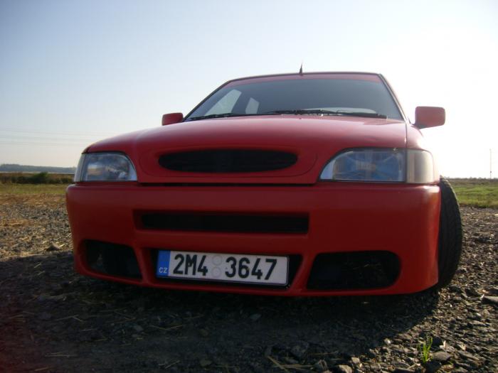

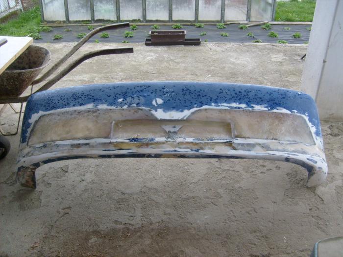

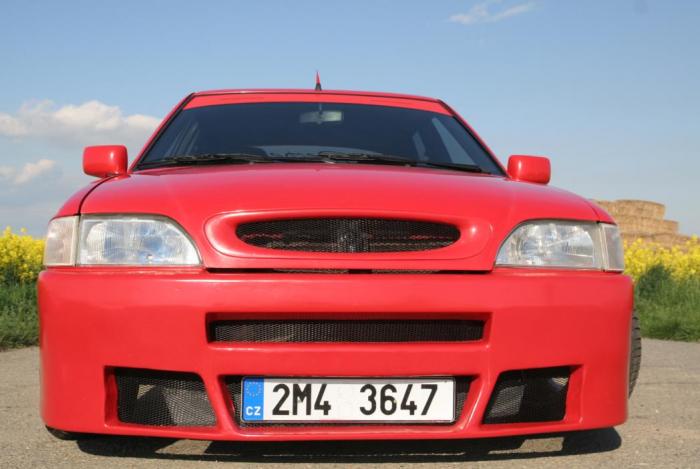

Tohle je predek jak jsem kupoval na fiestu do dnešni doby za 3 roky 3krat predelanej.
o 18.09.2008, 17:10 | Kesam

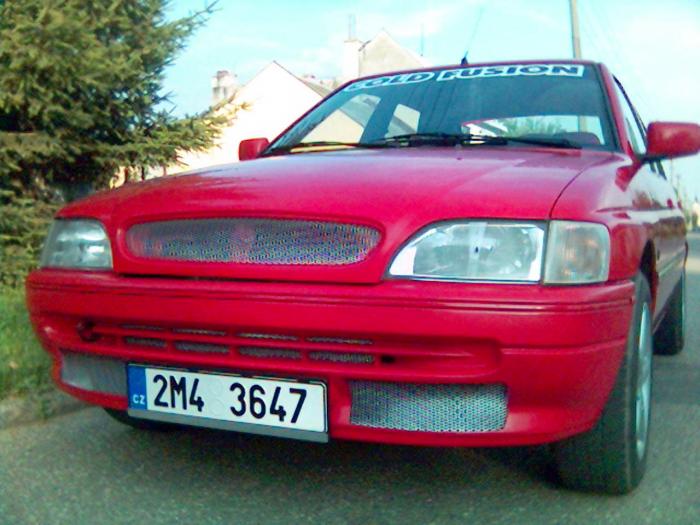

Tady je skoro final ale ješte ho nemam starej mi na nem urazil roh a auto je v lakovne a musim to delat na nem.

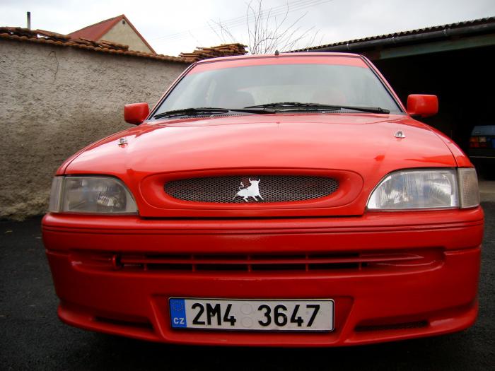

Tady je final ten sem hnal nahoru okolo lamp k blatnikum zzadelal osvetleni to je tedka schovane ve vyklenku kde je rz benaga me mrdaly ze ji mam na strane a moc dole nepodsvicenou.

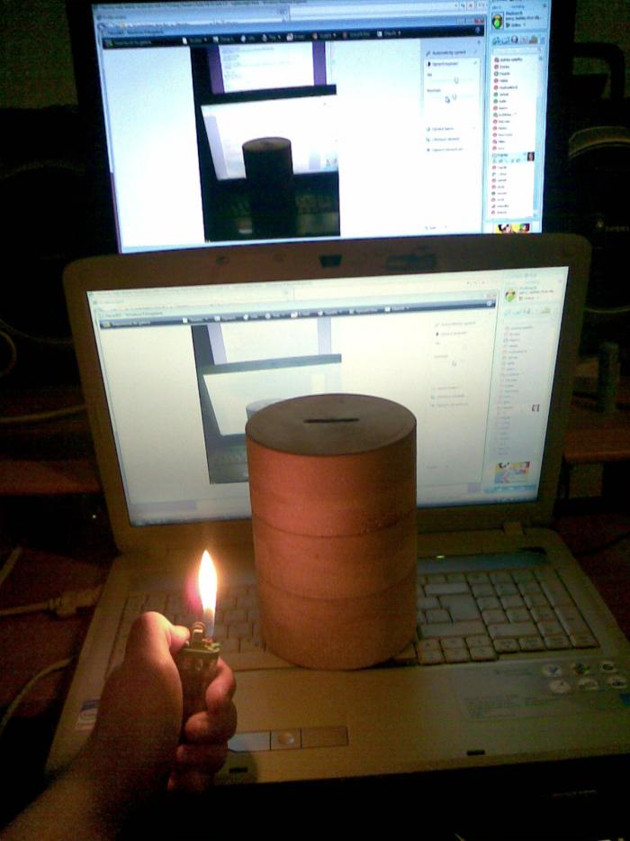

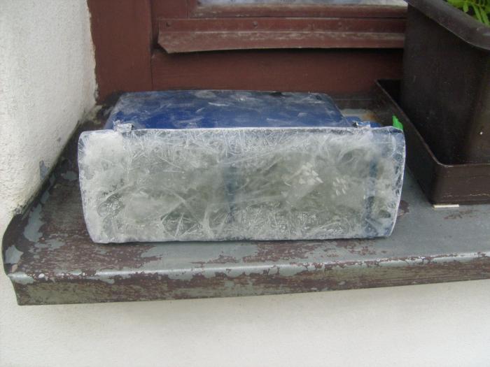

Chlapy, mám nápad:-D, jdu zkusit liminovat tuto poskladnička:-D... Pak vám dám vědět jak to dopadlo, musím přece do něčeho štřit:-D a myslím, že když budu mít taovou pokladničku tam mi to bude škoda rozbíjet.... PS: Omlouvám se za zapalovač, potřeboval jsem to nasvítit.. nemám na mobilu blesk..
foto k příspěvku  od padouch
o 18.09.2008, 22:01 | xxfavo
ty wole a proc jsi si nerozsvitil...nektery lidi fakt nechapu :-D
o 18.09.2008, 22:28 | padouch
Nejsem vůl jsem Martin těší mě:-D... No ono už bylo rozslíceny:-) Jen to házelo blby stíny:-D

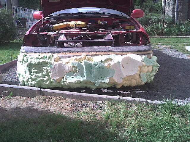

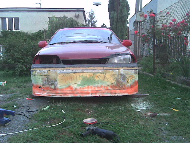

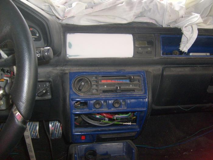

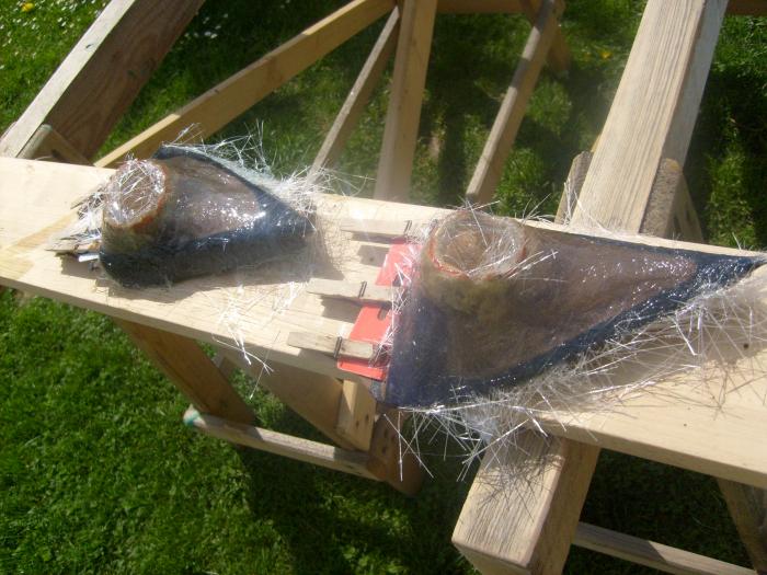

Můžu potvrdit, že dělat předek komplet je pakárna. Už jenom udělat kopyto, aby bylo přesné a člověk byl spokojený je o nervy. Ale jestli do toho chceš jít, tak to udělej. jen se pak vykašli na ty sady z drogérky, když koupíš samostatně pixlu lamina a tkaninu vyjde to levněji a až buděš dělat velké věci tak objednat od nějakého dodavatele. Taky sem začínal a časem zjistíš že něco dělá člověk moc složitě a co a jak si ulehčit. poprvé sem dělal kastlík ale ted tu nemám foto. Hodím jen nějaké foto nárazníku.
foto k příspěvku  od Tweety_xx
o 19.09.2008, 09:12 | Tweety_xx
Ještě není vybroušený jen je to stříklé aby se to lépe brousilo.
o 19.09.2008, 09:14 | Tweety_xx
A tady předek před:
o 19.09.2008, 09:17 | Tweety_xx
Tady je zhruba tvar, ještě nejsou hotové otvory a není perfektní tvar. A to už mi z toho kolikrát hrabe.
o 19.09.2008, 09:18 | Tweety_xx
Jo na tom prvním obr je moc té pěny. koupil jsem nějakou šmejdskou a blbě se s tím dělalo.

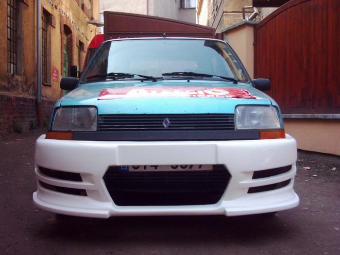

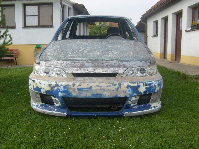

o 19.09.2008, 10:10 | slimsterD
TAky přidám ... takhle sem začal
foto k příspěvku  od slimsterD
