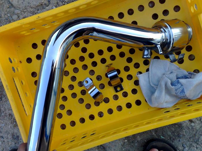

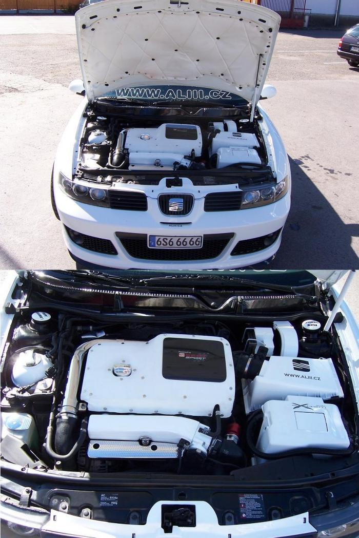

V motorovym prostoru jsem toho nechal hodně nalakovat, a zbyly mi taky nějaký nerezový a hliníkový věcičky, konkrétně trubka k turbu, a lišta od sání.
Trubka k turbu si o to vyloženě řikala...
foto k příspěvku  od Alííí
o 10.09.2008, 14:54 | Alííí
A takhle dopadla po 4 hodinách...

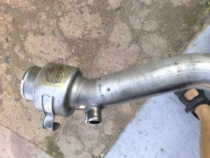

o 10.09.2008, 14:55 | Alííí
Takhle to bylo oboje na autě.

o 10.09.2008, 14:59 | Nismo.Power
paráda, čim si to dělal ? :)
o 10.09.2008, 15:02 | Alííí
Uplně původně teda takhle. :o)

o 10.09.2008, 15:05 | Alííí
A aktuálně k tomu padlo i trochu kůže...
K leštění jsem použil nejdřív drátěnou flexu, a pak zelenou brusnou pastu, a 2 kotouče - jeden leštící, a druhej hadrák na vyleštění.

o 10.09.2008, 15:07 | Alííí
To sání šlo dost blbě, materiál je samolitr nějaká slitina nesmyslů, takže ve finále taky lak...

jinak pekny mot.prostor, klasika co se zada. ;)
