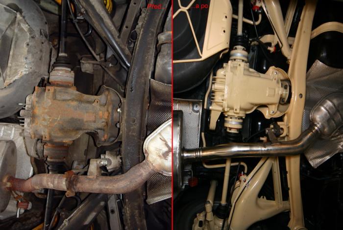

o 11.09.2008, 20:55 | texmur0
opískovat+pozinkovat+komaxit+bezbarvý krycí lak :-)
foto k příspěvku  od texmur0
