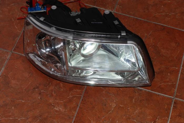

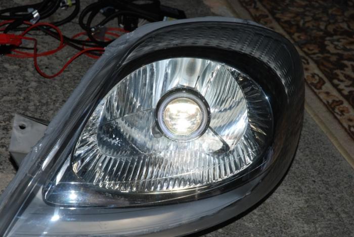

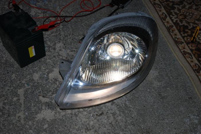

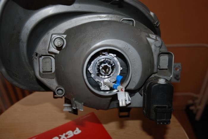

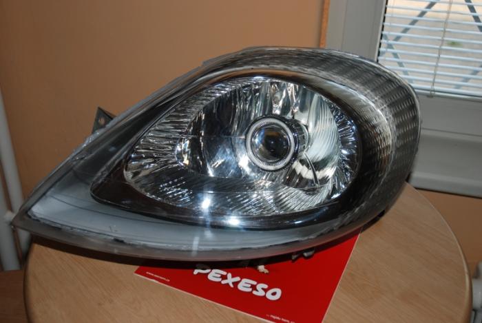

dnes jsem měl možnost vyzkoušet na vlastni kuži instalace nových bixenon projektoru, bohužel lampy trošku hůře rozdělatelné. Jednalo se o kvalitního výrobce lamp Valeo, nicméně se podařilo.
Po rozdělaní lamp instalace samotné už snadná, protahnuti čočky, omontování původního uchycení patice h4, zaeretování matici, součástí balení je i lepidlo na znovu utěsnění lamp, které se použivá v automobilovém průmyslu, po cca 30 min lepidlo tvrdé a pěkně těsní foto ukazky jsou zde

o 05.09.2008, 21:00 | Vasekkch
celkem hnus to obleptání lepidlem
o 05.09.2008, 23:43 | xenonman
tak jedinej rozdil oproti originalu ze cernej hnus se nahradil sedivej hnus :-) ale mas pravdu je lepsi tam nedavat nic aby ta vlhkost sla krasne do lampy a mohla se tak brzo vyhodit, jinka to lepidlo je fakt uzasny nevim co je to zac ale drzi to uplne krasne a do 30 min

o 06.09.2008, 09:22 | Alííí
Porovnání velikosti oproti "starejm" čočkám?
Svítivost mi přijde stejná, ale ty čočky vypadaj jak nějaký chudinky... :o( Nebo je to světlo tak obrovský?
o 06.09.2008, 09:30 | ruffrider
no mě se tam na tý první fotce to černý lepidlo taky zrovna dvakrát nelíbí
o 06.09.2008, 10:13 | xenonman | Upraveno: 2008-09-06 10:14:15
tyhle cocky oproti bixenon klasickemu jsou uplne jine maji jinou konstrukci a tvar aby sli snadno pridelat bez vrtani, to svetlo je opravdu obrovske takze to tam vypada da se rict jako chudinka a to lepidlo i kdyz treba nebude vypadat valne bude dobre plnit svuj ucel. Pro jistotu jsem daval jeste jednu vrstvu kdyz by tam byla skulinka voda pak do lampy a mlzeni atd...Valeo je Valeo

posledni fotka 18:19 ukazuje jasne pristup k zarovce vymena lze provest uplně stejně jako kdyz se mění klasická žárovka
o 06.09.2008, 21:28 | Vasekkch
máš fotku jak to vypadlo pred tvym zasahem? Všechno jde udělat nejen prakticky, ale i hezky když se chce. Tohle bych si na auto nedal a nepovažuji to za profesionální práci.
o 07.09.2008, 11:29 | xenonman | Upraveno: 2008-09-07 11:35:57
Vasekkch bohuzel ti nedeslo,ze tady jde o uplne neco jineho.Toto je jako ukazka jak lze namontovat cocku bez zasahu do paraboly, sadu si muzes koupit sam a hrat si stim do ale luja, po boku lampy klidne si tam dej kvetinky to je mi putna. nicmene soude podle tveho nazoru nidky si asi tuhle praci nedelal tak te poprosim, kdyz by nahodou si mel moznost rozdelat lampu renault traffic vyzkousej si to napred, bohuzel nevis vubec o cem mluvis
neni lampa jako lampa, nektere lampy rozdelam a slozim a nevis, ze to nekdo rozelaval, ale ne vzdy to jde bez komplikaci, tohle neni moje prvni ani posledni lampa a za tech 6 let ne vzdy muzu rict tohle delat nebudu ono to pak nebude vypadat jako original kdyz se to zase slozi a Vasekkch to nepovazuje za proffesionlni praci :-)

Vasekkch nebo se mi pripadne ozvi, ja ti dodam druhou lampu dam ti za ni 750,- coz je pulka ceny instalace kterou uctuji a ukazes mi jak to ma vypadat, nemam problem, s tim ovsem ze musis pouzite material na zelepni uz zakomponovat v tehle cene a samo tu lampu musis napred rozebrat
o 07.09.2008, 14:59 | Luke_288
zbytečně se rozčiluješ, svítí to určitě dobře, to provedení je horší a když to sem hodíš jako ukázku, tak musíš počítat s tím, že i k provední se někdo vyjádří
o 07.09.2008, 15:04 | xenonman
ja to chapu, znam lidi co na tohle ale vezmou rezak a cele to orezou, takze me opravdu dostava, ze me tu nekdo hodnoti utesneni lampy jako spatne odvedenou praci kdyz vubec ani nemaji paru co to obnasi zrovna tuhle lampu rozdelat a pak ji zase utesnit

xeno. takze pri vymene vybojky neni potreba rozdelavat lampy a jde to normal jako klasicka vybojka jo?
o 07.09.2008, 16:17 | xenonman
imax,
presne tak zadne rozdelavani ze zadni strany se klasicky odmontuje, je tam pojistka a vyndas a pripadne vymenis vybojku

o 07.09.2008, 21:54 | CervinVega
a klepe se to teda nebo ne? mel jsi to na aute, jel jsi s tim vecer?
o 07.09.2008, 22:21 | xenonman
zatim nejel, je tam pruzina vymezovaci a pak je to utazene jak to bude fungovat budu vedet pristi tyden
