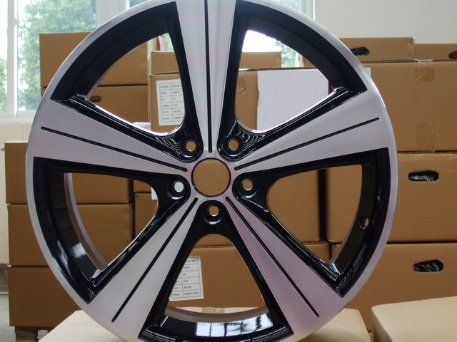

Znate nekdo znacku ADR? jsou to kola z US ebay.. zajima me pomer cena kvalita,jestli je to lowend nebo neco lepsiho.. nevim..

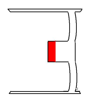

A jeste jeden dotaz ale spis teoretickej, co by to udelalo s kolem kdyby se z vnitrni strany dosedaci plochy odebral nejaky material.. preci jen hodne kol je okolo ET35 a resi to hodne tlustym stredem dovnitr rafku, teoreticky by tam slo ubrat aby se ET zvetsilo...schematicky asi takhle (odfrezovala by se ta cervena cast) :-)

Tohle jsou ty ADRka

o 03.09.2008, 22:08 | Lukaash
odebrani muze byt problem, pokud mas hlubsi diry/zahloubeni pro srouby ...
o 04.09.2008, 15:05 | Kesam
A každej na to odebrani asi nema soustruh nebo frzu bo kam se to vubec dá nacpat :-)
o 04.09.2008, 15:44 | jolik
odebrání by byl určitě problém,pevnost v uchycení by šla dolu každým mm.
o 04.09.2008, 15:57 | Smrada (M)
Tohle je vec, do ktere bych nesel. Precijen Te kola drzej pri zivote.
o 04.09.2008, 16:02 | tj
jj to je mi jasny, taky by neslo o zadny extrem, kola mivaj vetsinou sraze ni na dosedaci plose okolo 5mm, a me by pomohl i tech 5 mm..
o 07.09.2008, 22:00 | CervinVega
material bych neodebiral, mas tam nejvetsi tlak od sroubu, v horsim pripade ti hlava sroubu "projede" materialem dovnitr...
