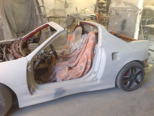

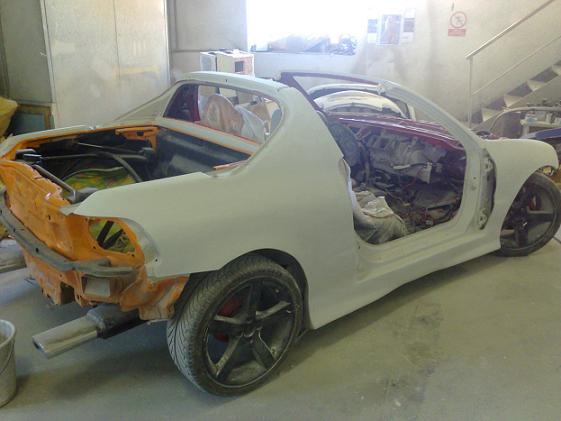

Tak po dlouhé době se mi auto bude konečně lakovat :) pořád se na něm něco dělalo. A snad to dobře dopadne :)

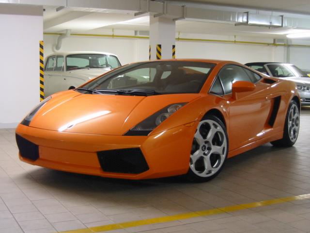

Barvu jsem právě byl dneska řešit. Chci oranž. perleť ale nemají vzorníky na chameleony tak se bude vybírat příští týden ja bude vzorník jinak co u mě zatím vyhrává je oranž Lamborghini a tu mají je to míchaná oranžová + hodně zlaté perlťi :)ale ještě počkám na vzorník měnavek..
o 21.08.2008, 16:19 | vectrak
ta lambo je tahle
foto k příspěvku  od vectrak

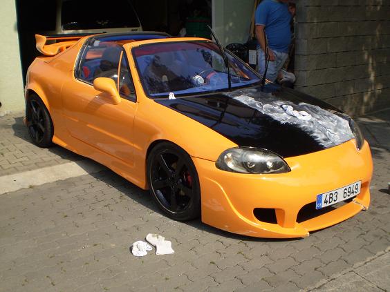

původní barva byla tahle
o 21.08.2008, 16:28 | vectrak
no cena je cca 35tis původní rozpočet,ale protože chci perleťovku tak bude ještě o něco nahoru normal barva 1kg 3tis a perleť 6tis na auto půjcou cca 2kg, tak by to mělo poskočit zhruba o těch 6tis.. Jinak se na tom autě opravovalo co se dalo. Byl to docela bastl po předchozím majiteli.. Nic tam nesedělo pořádně lemy byly otřesný. Jsou tam dva výfuky, nový kompet světla a komplet interiér.. Jen doufím ,že to po roce bude aspoň vidět :-D Jinak motorovej prostor se bude dělat později původně jsem ani neměl v plánu auto lakovat,ale práce se na tom podepsala :)

puvodi barva vyrazna, libila se mi, do origo lambo oranzove nechod chteli jsme ji na 350Z taky ale hrozne spatne kryje !!!(7kg barvy na tvoje auto padne jak nic) a budes stejne sklamanej pac je dost tmava pokud na ni nesviti slunicko.
o 22.08.2008, 07:54 | Creams
Tak ta lambo osobně bych ji nedával... vybíral jsem barvu cca 2měs zpět a je to teror... je to třívrstvá barva co vím a vlastně ta oranžová je už jen taková vodička... a fakt ta spotřeba bude větší a né každy ji umí stříkat a potom dolakovávání dílu trošinku problém. Uvidíš sám... Ale jinak co se týká odstínu je to krásna barva...
o 22.08.2008, 09:21 | Dave1984
lambo je krásná barva :-))) ale třeba od Standoxu celkem drahá záležitost, ale pokud ti nejde o peníze, šel bych do toho.!

je mi jasný ,že to nebude jen tak. Budou to lakovat napřed vnitřky dveří atd. a pak se vše dá na auto a bude se to lakovat jako celek.. Jinak ještě nejsem pořádně rozhodlej ,ale líbí se mi jen nechápu ,že někdo má světlejší odstín viz odkaz. a ta se mi osobně líbí víc
[ Link ] ´
nevím čím to je že na té fábii je taková světlejší asi to bude víc zlaté perleti a tak bych to chtěl i já..
například AK-47 Rabbit na rapidu má taky lambo a ten odstín je o dost tmavší co jsem koukal ,ale tak to lambo má.

to Creams: jj já vám ,že je ta oranž. jen okrajová ,ale chtěl bych přesněji něco jako je na té fabii viz odkaz nahoře.. Takovou jako má přesně Lambo tmavou bych nerad. Radději chci světlejší ,ale zase né moc :-D

Scream to je pěkná hloupost :) to mi věř... Tak se ho zeptej kolik za litr této barvy kolik za lak a za podstřik... Za 3tis tak koupíš jen lak... obyč metla se pohybuje od tisíce nahoru... a tady si vem musíš celé auto stříbrným podstřikem, pak touhle vodičkou oranžovou která vůbec nekryje a je 2xvětší spotřeba než obyč barvy a k tomu celé zalakovat a za materiál dáš jen ranec... kde je práce... tuhle barvu taky neumí jen tak někdo lakovat... lakuje se to složený a musí se stejnoměrně pak se jinak může stát taková ta nepěkná mapovatost atd atd atd

Scream: neni perlet jako perlet ;) Lambo ma barvu tvorenou ze skoro 95 procent jen z perleti coz kdyz reknes lakyrovi tak te posle dohaje pac to absolutne nekreje a spatne se to strika.

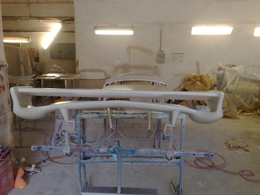

hmm, sundat kridlo a ostatni zbytecny plasty a dat origo narazniky a bude z toho moc pekny auto :-)

A pro ostatní, sundat plasty a vše okolo, tak z toho bude tuctovka a v tom úmysl fakt není :-)
