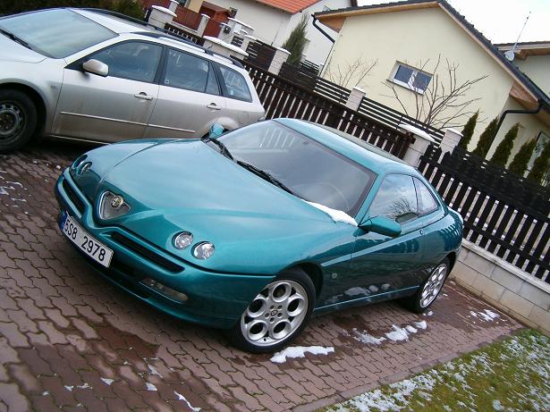

o 15.08.2008, 02:43 | JP
Kurva to je fakt slohová práce:-)))
Designově to prostě nemá chybu (Nismo se zdrží komentáře)

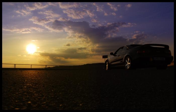

o 15.08.2008, 11:09 | MaxxT
hehe :-D

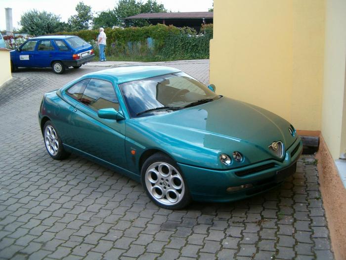

o 09.12.2008, 01:01 | JP
GTV pro studenta, to fakt neni dobrej nápad. A 1.8 se dělala až od faceliftu r.98 (novej interiér, maska, lakovaný spodky), tu jestli seženeš za 65tkč nenabouranou a bez přebroušenýho VINu, tak máš můj obdiv. Asi by se za to dala sehnat starší 2.0TS, ale tam bude tolik věcí po/před smrtí, že do toho nasypeš bez nadsázky jednou tolik, aby to nějak fungovalo. Už když vůbec nepočítáš s žádnou závadou (cha cha), tak tě to po koupi vyjde minimálně na 12tkč (rozvody, oleje, filtry). Svíčky to maj většinou taky za sebou, zvlášť ty malý, který jsou drahý, tak je málokdo mění. To jsou další 3tkč. Na nápravu bych si u kusu pod 100tkč taky vsadil, takže dalších 10tkč. To už máme 25k navíc a to se ještě vůbec nevyskytla žádná závada, jen spotřební věci. Samo, prodávaj se i levný díly (Starline apod.) takže se to dá trochu stlačit, ale když je použiješ, pak počítej s tim, že je hodně brzo budeš měnit znova a budeš rád, když nestihnou dokurvit nic jinýho.
Spotřeba záleží na noze, ale mojí 1.8TS se nijak moc pod 10 nechce.
Suma sumárum, GTV bych nedoporučoval kupovat, dokud nebudeš mít alespoň 2x takovej rozpočet (pak už se něco slušnýho koupit dá) a k tomu pravidelnej příjem alespoň 5k měsíčně jen na auto, jestli si chceš trochu zajezdit. A jak už někdo psal - když už, tak jdi rovnou do 3.0 V6. Já asi v nejbližších měsících udělám to samý:-). Silnýho motoru na začátek bych se nebál, je to o mozku, ne o motoru.
Design je pecka, ale fakt to neni auto pro každýho... zvlášť ne pro někoho, kdo s tim chce především jezdit:-))
