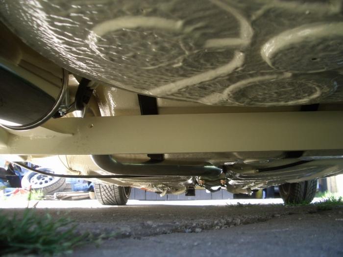

o 13.08.2008, 18:59 | VWoky
Alkytonem sem měl celej spodek a nemůžu si stěžovat.nyní ho mám i na druhém autě pro celoroční provoz a supr.
nekoupil si nějakej přemrzlej nebo špatné namíchání????

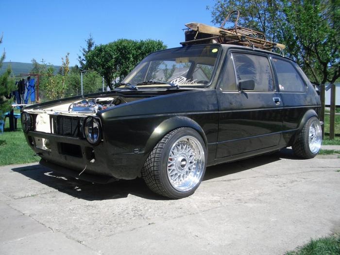

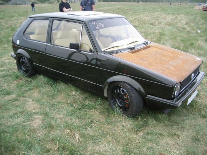

o 14.08.2008, 17:48 | VWoky | Upraveno: 2008-08-14 17:49:33
.mycTD: co je s gumama?v pravo je Pirelli P5000 195/50-15 a na druhé je na zkoušku kolo BBS
pravá strana:

o 14.08.2008, 17:50 | VWoky
levá strana:
