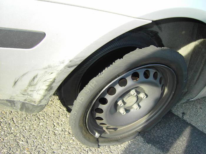

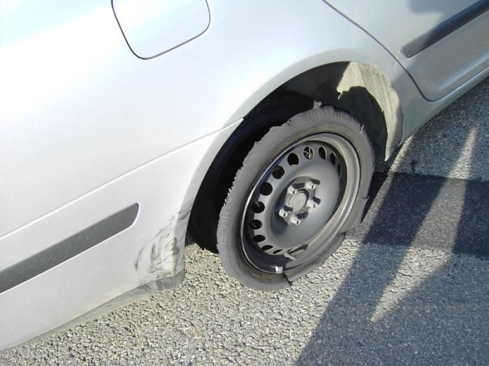

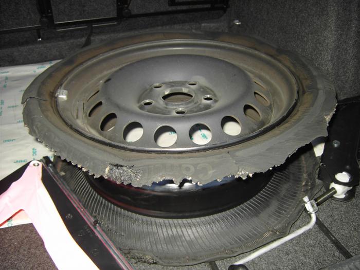

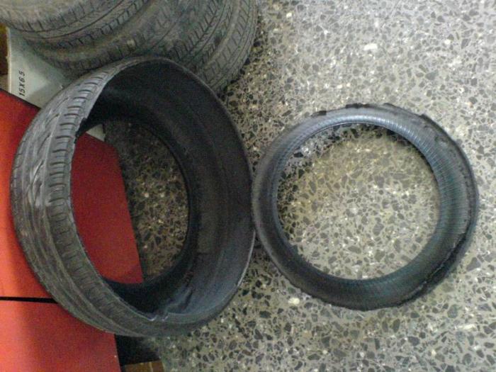

...tak si to jedu směr Brno a 50km před Brnem na D1 ve 150km/h ups a bylo vymalováno. Rozhodilo se to ale ustál jsem to:) ...Sám sem čuměl až jsem vylezl.

ty kraaaavo :o) hodilo Te to mimo pruh?
o 09.08.2008, 11:45 | Nevřis
...šikovný řidiči když jsem viděl ve zpětným ty myšky před kutalejícím se zbytkem pneu....

Jak je možný, že se stane něco takovýho?
o 09.08.2008, 11:48 | Ghofig
jak se to muze vubec takto roztrhnout? predpokladam, ze to nebyl protektor...?
o 09.08.2008, 11:52 | Nevřis
Ghofig...sám nevím proč se to stalo :/ ...protektor? neblázni :) najezdím měsíčně cca 10tis km a s protektorem by to asi neklaplo :)
o 09.08.2008, 11:55 | Ghofig
Nevřis no ja bych je na auto taky nedal :) Ale jsou taci, kteri na tom jezdi, tak jsem se jen ujistoval... ten zpusob rozparani gumy by mu relativne odpovidal. Bych zkusil reklamovat u vyrobce

ty kráso, tak tohle bych rozhodně chtěl nechat vysvětlit od výrobce..... neřeknu, když rupne na části, ale takhle se celý běhou vyrvat.... ještě že to nebylo na předku, to by se asi blbě auto uklidňovalo....

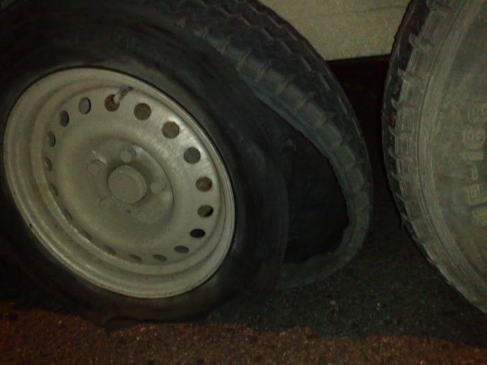

o 09.08.2008, 12:40 | tappaja
Neco podobnyho se stalo kolegovi na sluzebni astre, rek bych ze kombinace podhusteno a horko udelala svoje.

tappaja - Mario ...byl ted dělanej komplet servis...a nejsem magor abych jezdil na podhuštěným kole! tak že asi tak ....

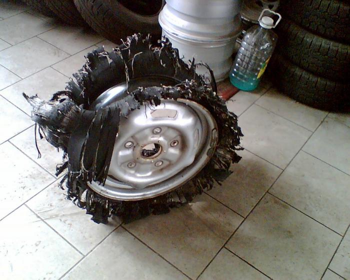

znamemu na ceste z Breclavi do brna s Transitem...
foto k příspěvku  od tukan
o 09.08.2008, 18:55 | tukan
ten nevim 100%jestli mel transita..ale i tak nasere :D

o 10.08.2008, 14:26 | tappaja
Ani si o tom, ze jedes na podhustenym kole, nemusel vedet. Moh si mit nejakej pomalej defekt, tezko dohledas ten zbytek behounu:o))

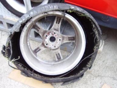

o 10.08.2008, 21:11 | Rajdlos
tak tak jak rika tappik, neco podobneho se mi stalo, akorat ne s tim dusledkem jako u Tebe, mel jsem pichnute zadni kolo, a jak pomalu uchazelo, tak se zacal sjizdet bok pneumatiky a byl ubrousenej zevnitr jako u Tebe, nastesti jsem jel na obed a vsimnul si toho kdyz sem vylez, jinak by me cekala stejna situace
kdyz se pneuska sundala, vypadlo z toho hromada bordelu

určitě to byl nějaký defekt, a jak jsi jel 150km/h tak se to prostě uřízlo o ráfek, takovejhle defekt asi nikdy nevznikne :) ale jinak klobouk dolů...
