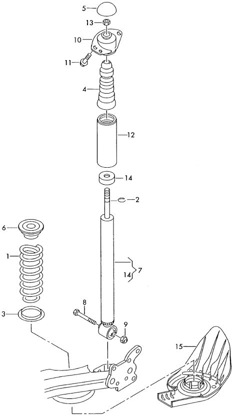

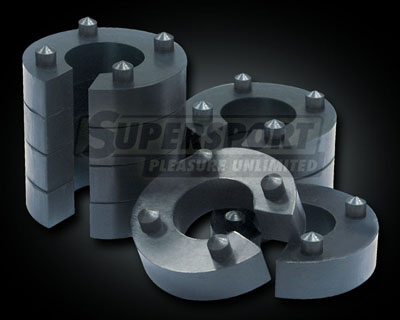

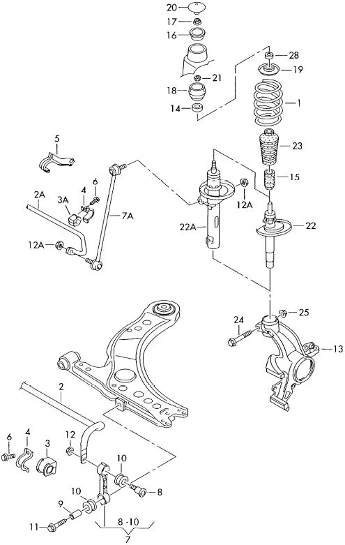

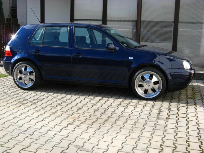

Ahoj, řešim velkej problém. Dneska se dávaly 18" kola s pneu 215/40 místo původních 16" 205/55 - obvod pneu naprosto totožnej a ještě se měnil podvozek za H&R s pevným snížením -35/-35. K tomu se ještě dávaly misky pružin slibující snížení předku o dalších -10mm.
Problém je v tom, že auto si nesedlo ani vpředu ani vzadu - ani o centimetr! Dorazy a "trubičky" se nechaly z origo tlumičů - viz schémata a navíc se ještě přidávaly ty nacvakávací dorazy v celkové délce 50mm na předku a 40mm na zadku. Pneu přečnívají, proto ty dorazy aby neškrtalo.
Je možný, že to sedí na těch dorazech a proto se to vůbec nesnížilo?
Pro info na předku i zadku jsou ty nacvakávací dorazy z fotky plus původní dorazy co byly na origo tlumičích. Co je třeba zohlednit při montáži sportovních tlumičů a pružin? Když nechám pístnice odkrytý, tak se to brzo zanese a zničí, ne?
Mechanik si s tim neví rady, proto ho musim nějak navést a tímto moc prosim o názory. Sami si myslíme, že to může být jenom v těch dorazech.
žádný štelování se zatim nedělalo, ani geometrie. Akorát sem se s tim projel po městě a nebylo to vůbec tak tvrdý jak jsem čekal. Moje první nízkoprofily a sportovní podvozek (zatim bez snížení) :-) Samozřejmě hlavní důvod koupě podvozku bylo snížení. Vylezlý kola s nízkoprofilama a origo světlá výška neni to pravý...
dík moc všem za pomoc

o 09.08.2008, 10:21 | kucik
Tak jestli to sedí na dorazech snad poznáš ne?-když není vidět pístnice,tak to na nich sedí a je problém na světě,pokud nesedí,tak je problém jedině v pružinách.Tam bych viděl řešení je vyndat a nechat je stlačit,ale tím je snižíš jen o kousek,takže pak zkusit koupit jiný

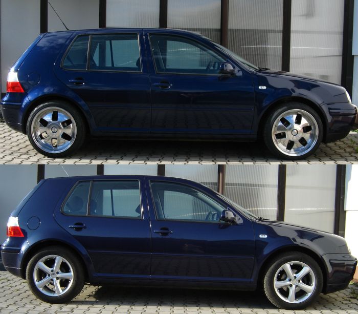

o 09.08.2008, 19:40 | Cormi
tady máte tu fotku leštil to Dudu ;-)
zítra se to předělá, vyndáme všechny dorazy a uvidí se. Nic jinýho s tim ani udělat nejde...
foto k příspěvku  od Cormi
o 09.08.2008, 20:01 | Cormi
před a po :-)
o 09.08.2008, 20:02 | Cormi
...teda obráceně pro rejpaly

o 10.08.2008, 11:48 | Cormi
problém je vyřešen, sundáním nacvakávacích dorazů si to sedlo o 2,5cm. Původní pružiny mohly být unavený a větší průměr kol to moh zase trošku zvednout, takže dál to neřeším. Vypadá to super a jezdit se s tím dá čili spokojenost

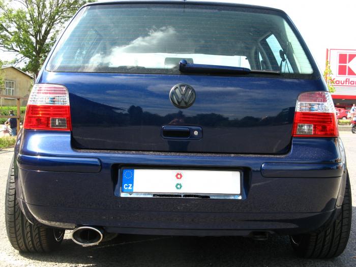

o 10.08.2008, 16:26 | Cormi
zadek pro P3RF3KT
je to sice už hodně ale mně se to líbí :-) když bych dal taky 15mm podložky dozadu tak bude předek vylezlej hodně a zadek skoro vůbec. Takhle je zadek pořád míň než předek ale abych to chtěl vyrovnat, musel bych dát min. 30mm podložky a to už je zvěrstvo. Volil jsem 25mm jako rozumný maximum
rámeček spz je tam provizorně, vim že je to hnus

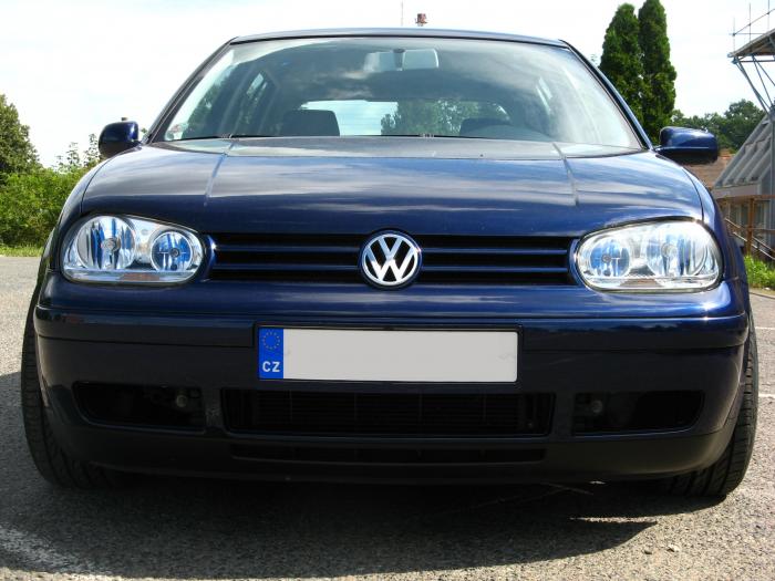

o 10.08.2008, 16:29 | Cormi
a ještě teda čumák
