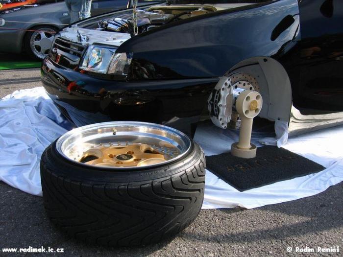

o 09.08.2008, 23:34 | Venca206
asi tak?
foto k příspěvku  od Venca206

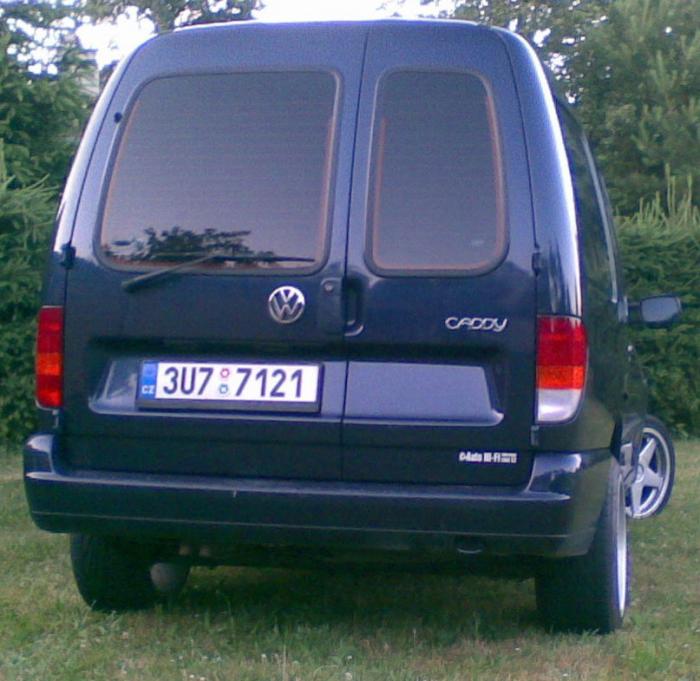

o 11.08.2008, 20:41 | Pagoš
9x16 215/40/16 Toyo Proxes
foto k příspěvku  od Pagoš
