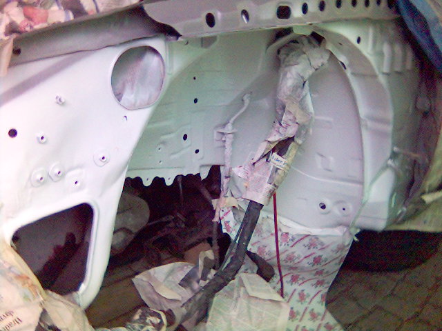

Tak pár foteček,ale jen z mobilu.Teď to všechno musim narvat zpátky a pak jít na zadek:-)
foto k příspěvku  od kucik

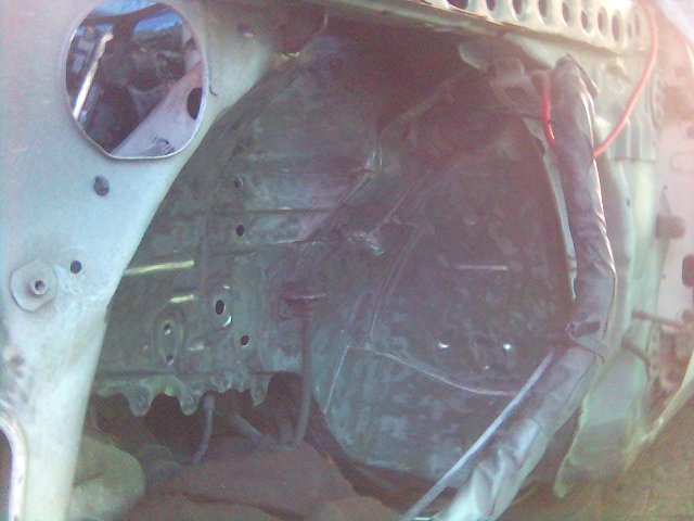

o 02.08.2008, 08:41 | kucik

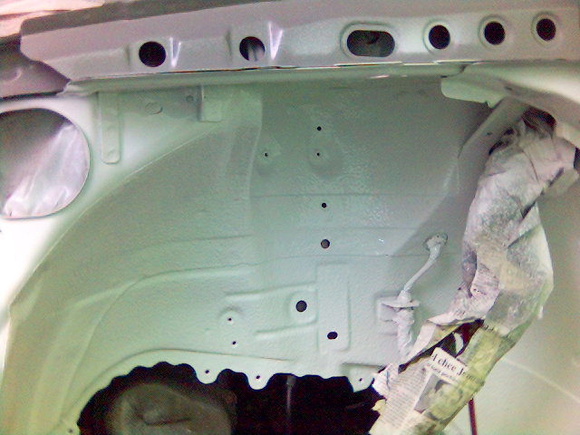

o 02.08.2008, 08:43 | kucik
vše kompletně opískované

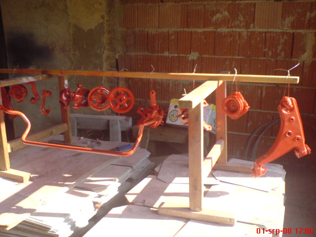

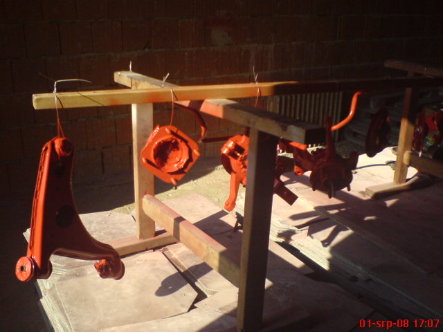

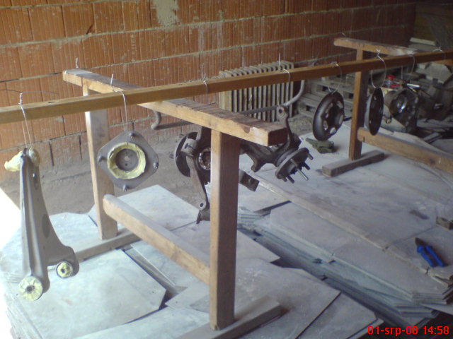

a nastříkané opěr alkytonem
o 02.08.2008, 08:44 | kucik
