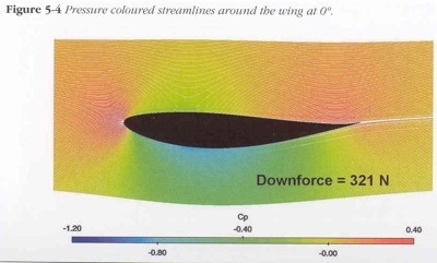

o 23.07.2008, 20:57 | CervinVega | Upraveno: 2008-07-23 20:58:50

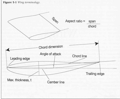

křídlo rovnoběžně s proudícím vzduchem, generuje přítlak pouze svým profilem

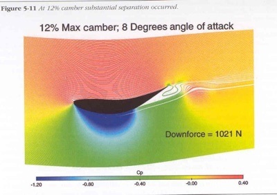

o 23.07.2008, 21:00 | CervinVega | Upraveno: 2008-07-23 21:01:06

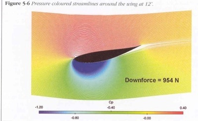

pod úhlem 12 stupňů

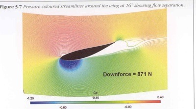

o 23.07.2008, 21:02 | CervinVega
a 16 stupňů vůči proudícímu vzduchu
o 23.07.2008, 21:06 | CervinVega

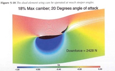

pozorný čtenář zaregistroval odtržení proudu vzduchu od hrany křídla a tím nárůst odporu a pokles vztlaku, teda přítlaku v našem případě... další zvyšování úhlu či přítlaku není možné bez změny profilu...

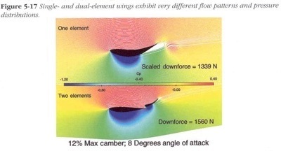

o 23.07.2008, 21:12 | CervinVega
a porovnání 1 versus 2

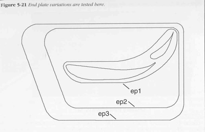

o 23.07.2008, 21:20 | CervinVega
protože jde o 3D věc, musí se taky zabránit mixu oblastí s vysokým a nízkým tlakem přes bočnice křídla
o 23.07.2008, 21:21 | CervinVega
ep1-3 reprezentujou plochy bočnic, v tabulce je vyjádřený výsledný efekt..

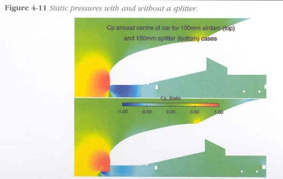

a princip lízátka a "airdam" (což si lze představit jako třeba obyč nízkej nárazník nebo spodní dostatečně tuhou gumovou hranu pod nárazníkem)

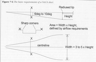

o 23.07.2008, 21:37 | CervinVega

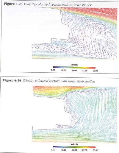

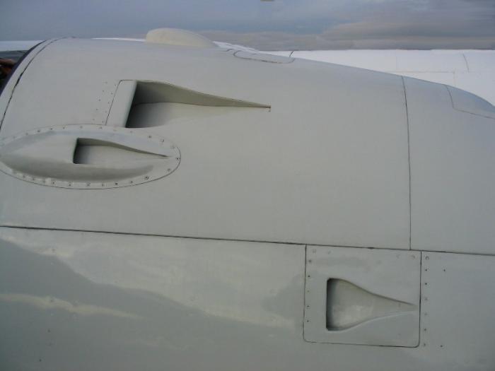

no a jeste pro fanoušky náběrů v kapotě... důvod efektivnosti tohoto náběru (při minimálním navýšení odporu) je z principu vytváření víru na ostrých hranách, strhávající okolo proudící vzduch s sebou (trochu jako vylejvání láhve pomocí roztočení vody v ní)... ostatně vytváření vířícího vzduchu se využívá i třeba na spodní straně křídla top fuel dragsterů pro zvýšení přítlaku (tam se na odpor vzduchu nehraje) :-)

třeba zajímavá věc je skutečnost, že kvalitně tvarované křídlo je schopné produkovat přítlak až do +5st (tzn. předek je o 5 stupnů výš než zadek křídla)... nebo působení 2 křídel nad sebou (2 plošník letadlo) nebo složená křídla (2 a více... reálně 4- slat, hlavni a 2 flap)... vybíral jsem spíš takové ty co jdou použít, třeba tunely v podlaze generující přítlak, který způsoboval pri GP zvedání vík od kanálu si doma asi těžko kdo vyrobí...

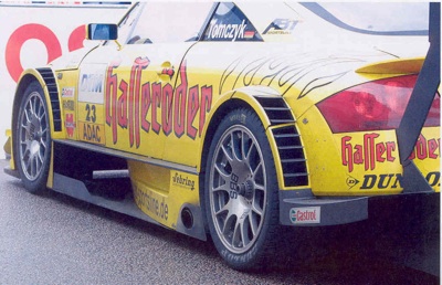

o 11.01.2012, 13:21 | CervinVega | Upraveno: 2012-01-11 13:23:14
ted jsem si vsimnul na jednom Antonovu, ze mel jeste kolem toho Naca naberu takovej "plot" (jak je napsano sharp corners- v podstate to same nahoru do prostoru), bylo videt, ze je to tam dodatecne donytovano... premyslim, jestli to zvysuje nebo snizuje prutok...
neco jako je na obrazku, ale kolem byl proste jeste plech navic...
o 11.01.2012, 21:19 | Eidy
Ad lízátko: Z obrázku nedokážu určit, co je lepší, chybí mi tam hodnoty přítlaku. Lze dovysvětlit a případně dát obrázek větší? Díky
o 12.01.2012, 07:19 | CervinVega
zalezi na velikosti a co je za tim... u lizatka/splitteru je lokal min na mensi plose a vetsi v absl hodnote, u spoileru/airdam muze byt vyhoda lepsiho odvodu tepla z chladice/IC nebo v navaznosti na difuser u predniho kola... kdyz bude vse stejne, je lepsi mit airdam A splitter k docileni vyssiho pritlaku (samo za podminky, ze je to idealne tuhe)
