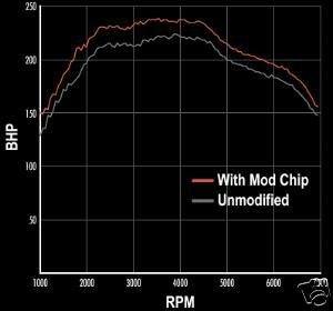

Nemáte s touhle věcičkou nějakou skušenost? Má to bejt nějakej odpor. Zajímá mě hodnota toho odporu at to nemusim kupovat a mužu to skusit co to dělá.
Jak součást pracuje ???
Princip činnosti tohoto zařízení je opravdu velice jednoduchý a odvíjí se od klasické koncepce nasávaného vzduchu u atmosférických motorů. Mezi čističem nasávaného vzduchu (filtrem) a škrtící klapkou je snímač, neodborně nazývaný IAT (intake air temperature), ale ve skutečnosti se ovšem jedná o NTC snímač, který v závislosti na teplotě nasávaného vzduchu mění svůj odpor, data jsou odesílána do řídící jednotky, která následně upraví poměr tak, aby byl motor v dané situaci nejvýkonnější. Součástí se jen „nasimuluje“ jiný signál do řídící jednotky, a sice o teplotě nižší než je skutečná. Obecně platí, když o 1 stupeň klesne teplota pod hranici normální teploty, což je 20 stupňů, zvýší se výkon motoru o 0.3%, do této hodnoty ovšem není započítaná stlačitelnost vzduchu, která je při nižších teplotách vyšší = vyšší výkon !
Žádná z těchto součástí nabízených na internetu Vám nepřidá výkon 45 koní, řídící jednotka má určeny určité hranice kam až může zajít, a tak daleko to není J
Tato součást je z hlediska přidání výkonu naprosto bezkonkurenční, pokud nechcete investovat velké peníze do úprav motoru za účelem zvýšení výkonu. Zvýšení výkonu je u této součásti na rozdíl od laděných výfuků a sportovních filtrů zaručené ! Mnoho automobilů již bylo odzkoušeno na válcových dynamometrech po celém světě.

To je ta chujovina z aukra ne ? jak jsem sem daval tak pred 2 měsíci? za 320 kč?

Další blbec, kterej na to skočil... :-DDD

Fanuši, jestli jsi to nepochopil, tak ještě jednou pro pomalejší.... Člověk, kterej tomu věří, musí být úplně blbej, nebo je mu tak 12... Tohle nefunguje a fungovat nebude.

Aha, jasně, a co si myslíš, že ti ten atmosferickej motor udělá? Neb při předpokládané nižší teplotě, kdy je vzduch o něco hustší ti RJ přidá také více paliva, které spolu s nasátým vzduchem vytvoří směs, která během cyklu prohoří. Když tam ale nasaješ teplý vzduch a "ojebeš"RJ ohledně teploty, jak ty píšeš, tak ti RJ přidá víc paliva, které nestačí prohořet(málo vzduchu), pak se otevře výfukový ventil....a co to udělá? To už si snad odpovíš sám.....

Možná ti bylo 12 před 20 lety, ale asi nechápeš, že takhle motory nefungujou. Přidáš švába nebo potenciometr a budeš mít hned vyšší výkon. :-D Tak jdi, vyzkoušej to a pak nám ukaž výsledek. :)

Podle mě Ti to sice obohatí směs,ale vzápětí LS pošle info do ŘJ a ta zkrátí dobu vstřiku a jsi tam,kde na začátku...
o 25.07.2008, 10:17 | prochyq
Lambda regulace sice stahne dobu vstriku, ale pouze pokud neni pedal na podlaze. Pokud ovsem seslapnes na podlahu lambda regulace je vyrazena a pak ten odpor opravdu muze zpusobit kyzeny obohaceni smesi, cili urcite male zvyseni vykonu oproti serii.
Mozna to u 100k motoru prida 5k, ale kdo to pozna?

bez AFR budíku nezvýšíš stejně nic.. s AFR budíkem si schopen měnit AFR pak můžeš čekat změny výkonu..ale určitě bych šel jinou cestou než tímhle odporem,který ti stejně nenavýší nic. Maximální si rozesereš AFR
