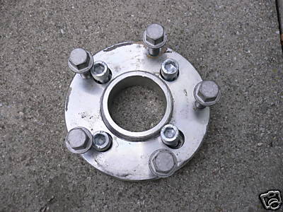

Právě jsem našel na e-bay tuto podložku.Docela by se mi hodil tento přechod ze 4*100 na 5*120.Máte s tímto nějaké zkušenosti a nebude to dělat nějaké kraviny co se týče vyvážení??Jestli se to tady již řešilo,tak se omlouvám.A kdo by mi to vyrobil?

Normálně se vyrábějí i u nás kdyžtak si napiš na :
kohout.petr@seznam.cz je to výrobce z Hradce Králové ceny jsou pěkné..

radek richtr z klimkovic ted diky teto zmene rozteci poslal felicii pres bok do betonoveho sloupu a feldu docela zrusil...usmikla se mu tahle podlozka na zadnim kole...

manolo ... nejake blizsi info? zajimalo by me, jak se neco takoveho muze stat (pokud je vse dotazene, jak ma) :-) diky
dewar ... teoreticky je to vyvazene, pokud jsou diry rozmistene v jedne ose (jsou) a na pravidelnem mnohouhelniku (jsou)...

bych se spíš bál těch imbusů tam
