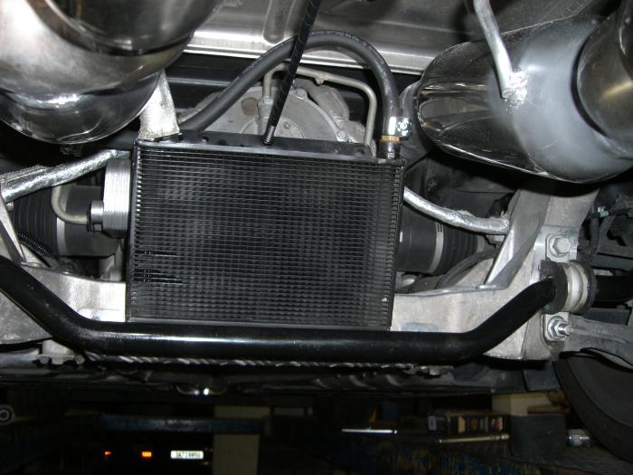

netušíte z jakýho auta resp lépe řečeno aut vyčorovat olej chladič ? potřebuju dochladit pár automatů a než to objednám z USA tak to upečou, může to bejt z differáku, skříně, posilovače apod to je mi fuk, nemusí mít čerpadlo stačí jen core s přívodem a odvodem kapaliny a nějakou rozumnou velikost, jestli to bude tenkej čtverec, širokej kvádr a nebo uzkej dlouhej to mi je fakt putna už si nějak poradím, tady na fotce je třeba ukázaný jak sem použil chladič posilovače z STS a nacpal sem ho na C6 na špajz. Nicméně hodně se mi líbil co měl kdysi Ondra na M6, nevím už z jakýho báva byl ale vypadalo to jak kdyby někdo odřízl 5 cm vodorovně z klasickýho vodního chladiče ...
foto k příspěvku  od MarauderZ28

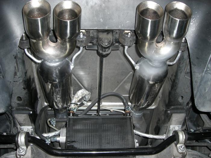

o 12.07.2008, 10:52 | MarauderZ28

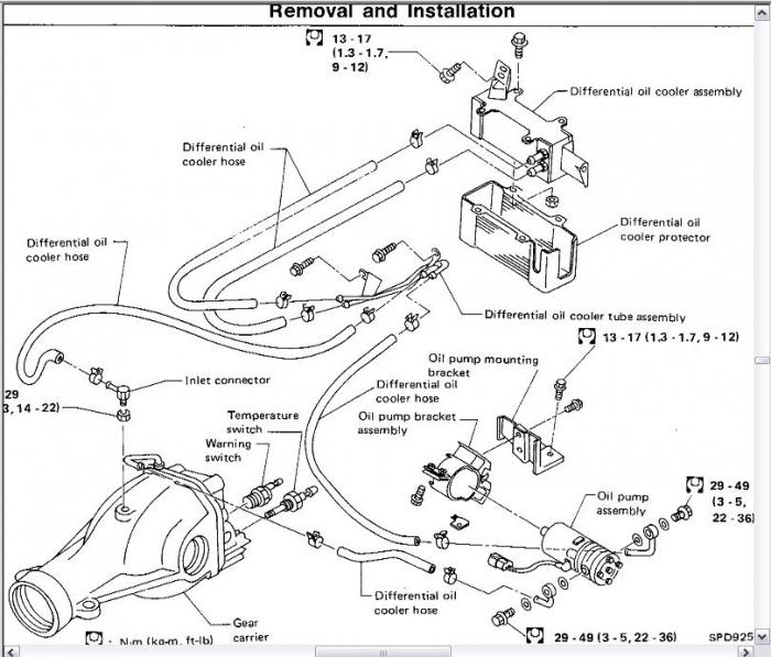

o 12.07.2008, 15:20 | Nismo.Power
takhle to je na dvoukile......
foto k příspěvku  od Nismo.Power
