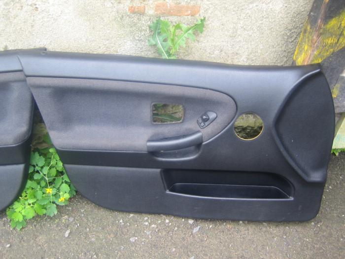

Zdravim chci se zeptat, cim lze upravit dverni tapec aby zmizly pory a nerovnosti a pak se dal nastrikat? Chtel bych ho do cerne leskle barvy. Lze to natrit pryskyrici a pak lehce dotmelit vybrousit a nastrikat? Foto je jen ilustracni, muj tapec je domrdany tak ho chci trosku vylepsit, ten latkovy stred bych nechal jen precalounit. diky

motokarista.41:To maš moc jednoduché stímhle je trošku vic práce.Zalejt pryskyřicí :-)

co takhle stříknout plničem.....)
samozřejmě nejdřív důkladně odmastit...

mam prave strach aby se to nezaclo loupat, skoro vsechny tapeci jsou nahore zvlnene tak to chci poopravit, jeste jsem to dukladne nezkoumal ale melo by to jit sundat je to asi kozenka nebo neco takoveho, a nebo to pouzit jako kopyto a udelat odlitek z lamina, ten stred se da demontovat udelat odlitek a namontovat ho do nej
o 10.07.2008, 21:34 | kucik
Nejlepší by bylo,odmastit antisilem,stříknout stříkacím kitem,vybrousit,plnič,vybrousit apak by to mělo být hladké,ale jestli to máš zvlněný,tak to jen tak nesrovnáš a vyprdnul bych se na lakování a počalounil to celé
o 11.07.2008, 01:38 | karma
jako kucik..., případně na začátku ještě obrousit 120, tu stříkačák v poho zaleje, já jsem tak dělal všechny menší plasty v interiéru. A ještě hlavně nezapomenout před stříkačákem na základ na plasty.
