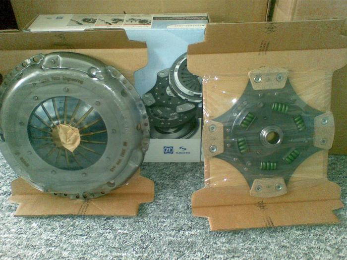

Tak Caddy už konečně dostane novou spojku. Výměna proběhne asi příští týden, jsem zvědavej, jak to bude fungovat..
foto k příspěvku  od Pagoš

o 06.07.2008, 22:22 | Pagoš
Sachs Race Engineering 228mm keramika
Lukaash: nene, funglovka a Luboš měl myslim 240mm, tohle je 228 do 5tikvaltu

Tak montáž se trochu zdržela, ale nakonec vše dobře dopadlo. Spojka i převodovka funguje parádně, ale popořadě.
Keramická spojka - Názory lidí byly různé, ale převážně mě všichni strašili, jak to bude on/off apod. Výsledek je takový, že je to úplně v pohodě! RadekFM a Valis už se svezli a můžou potvrdit.
Oproti sérii je tvrdší chod pedálu a dráha, při které spojka klouže je kratší. Ale ne tak, že by se stav, kdy klouže, nedal najít. Přenos se v podstatě dá nadávkovat po stejně malých krocích, jako u serie. Rozjedu se tak, jako se sériovou spojku a to se ani nemusim nijak výrazně snažit. Takže kdo uvažuje o keramice, ať se ničeho nebojí. Nehledě na to, že je to úplně jinej pocit z jízdy, když pustíte spojku a ono to jede hned, žádný klouznutí, to samé při podřazování, prostě paráda.
Převodovka - Jelikož Caddy je náklaďák, tak má velmi krátkou převodovku. To mi v DDR na dálnicích fakt vadilo. Při rychlosti 180km/h jsem točil 4000ot. a motor potom papal kolem devíti litrů, nehledě na to, že na tdi už je to poměrně hodně otáček a motoru to zcela dobře nedělá, když to točí i několik hodin v kuse
Po získání nějakých informací jsem se rozhodl pro to nej, co jde z koncernových aut nakombinovat(tedy kromě šestikvaltu - na ten je jiná spojka a je to víc předělávání). Nejlepší převod má Fabia TDI(pro zajímavost kódy motoru EMD, EWT a v mém případě GGU). 5ku má stejně dlouho má šestikvalt 6ku. Výpočtem třeba octavia pojede s touto převodovkou při 4500ot. 242km/h (na obutí 225/45/17). Moje Caddy na 215/40/16 by měla při těch otáčkách jet 221km/h a při 4000ot. 196km/h.
To mě natolik nadchlo, že jsem se do toho pustil. Přispůsobení převodovky do Caddyny nebylo nijak výrazně složitý. Výměna vyvažovačky řazení, unašečů, spojkového válce a předělání jednoho držáku. Pro zručnýho mechanika brnkačka :)
Výsledkem je, že propočet byl správný a fakt funguje:)))
