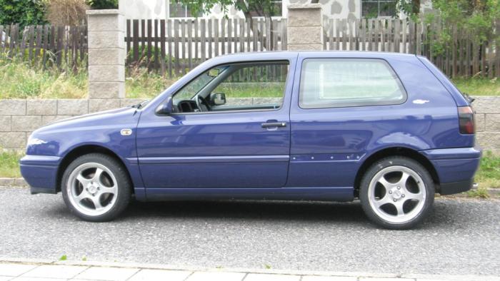

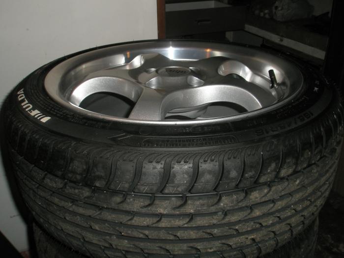

Jsou to 16 ctky,195/45,límce.Mam strach že když prohodim pružiny který mam na tom bouranym golfu tak bude problém s lemama.

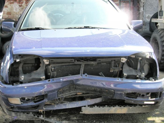

o 04.07.2008, 15:59 | Prochytrek
Ten rozbořenej

ehm, kde sou ty límce?????

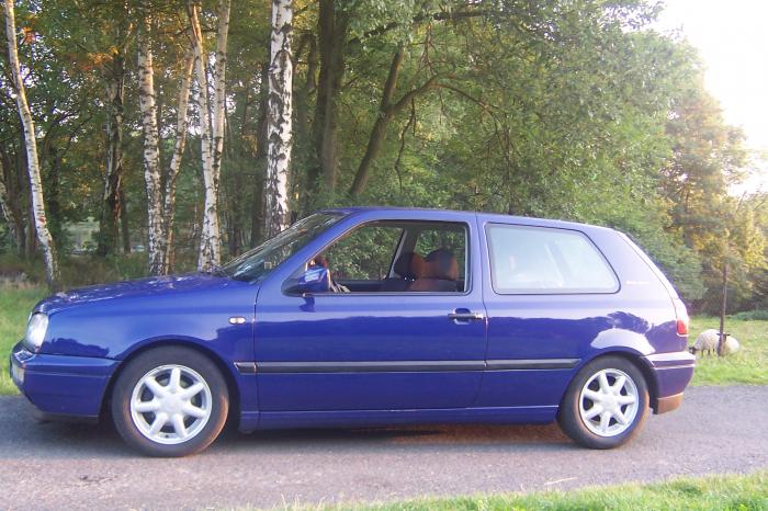

o 04.07.2008, 16:06 | Prochytrek
To bylo z boku,byly to jen 14 ctky 185/55.S toho chci prohodit ty pružiny na to nový ale asi bude problém.

Límce?na tom prvnim obrázku přece
o 04.07.2008, 16:11 | Roman889
zaleží jaké máš ET na kole jeslti je to tak 38 tak by to mělo být v poho a taky zaleží o kolik si to snížil.
o 04.07.2008, 16:13 | Prochytrek
Aha,no mam dojem že je to snížený o 35mm

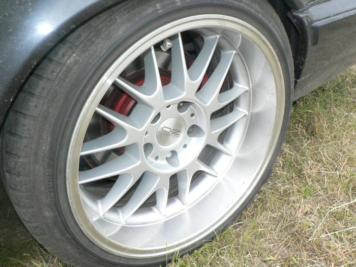

o 04.07.2008, 16:30 | mishan
já žádné limce nevidím,nebo ty 2cm co tam máš považuješ za límce???
Kesam: si asi těžce přestřelil :-)))))

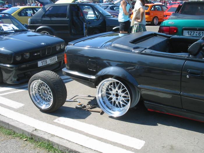

pro tvoje info Prochytreku,tohle jsou límce....
....ne to , co máš na autě ty :-)))))))
foto k příspěvku  od mishan

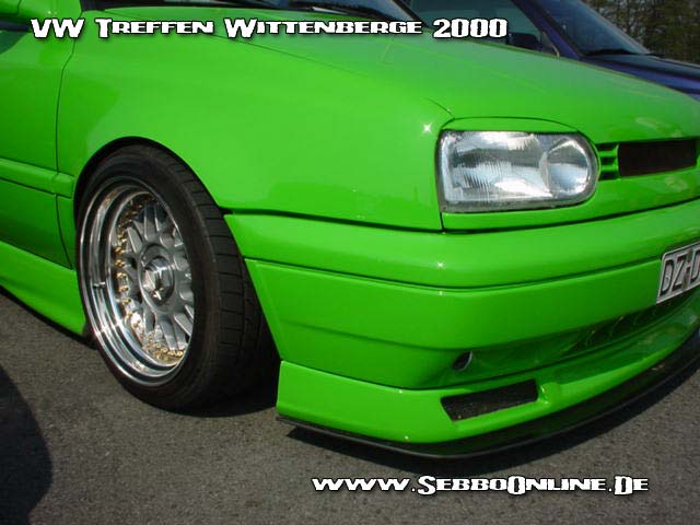

o 04.07.2008, 16:33 | mishan | Upraveno: 2008-07-04 16:36:43
a nebo třeba tohle!!!
a třeba tohle
a tohle....
tak nás tu neoblbuj a příště piš správně :-)))

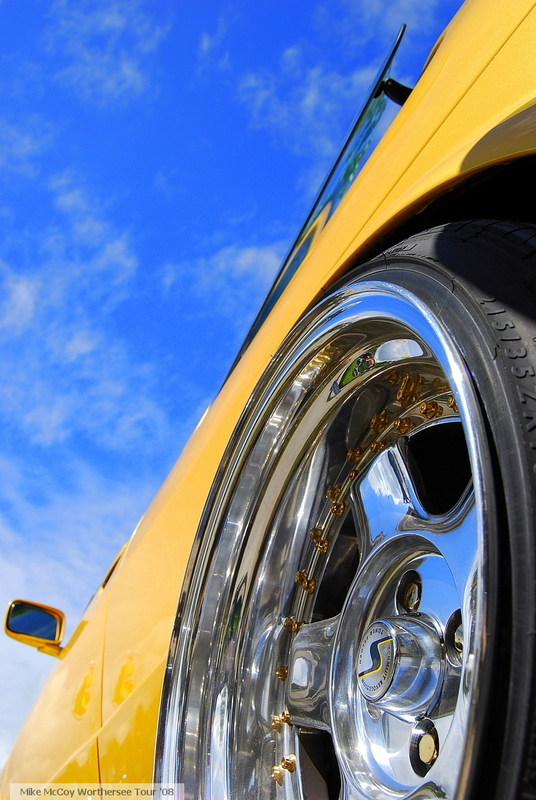

o 04.07.2008, 16:42 | Prochytrek
Aha :-))))
foto k příspěvku  od Prochytrek

o 04.07.2008, 16:46 | Skury
Docela koza... Myslim, že s pružina sníženýma o 35mm to bude vypadat mnohem líp a dřít to nebude.
Máš Borbety T 7,5x16 (Rial, Aluett 7x16) s gumama 195/45 a disky mají ET35... To nebude dřít ani při propružení. Fakt bych strach neměl... :)
BTW: Ty jo, já mám -60 a teď půjdu -80... Nizko není nikdy dost. ;)
o 04.07.2008, 16:47 | Skury
Tak fotku tvých kol vidim až teď... Takže Aluett 7x16 ET35, levný kopie Borbet T. :) Neškrtneš ani omylem...

Ano máš pravdu,jako za tu cenu i z obutím s hodně dobrýma výsledkama v testu.Kupováno v německu,disky plus obutí,vyvážení a nazutí=14 800.Podotýkám že jsou nový .-)Dík,tak já to snížim bez obav,ty ůdaje od tebe jsou přesný .-)
