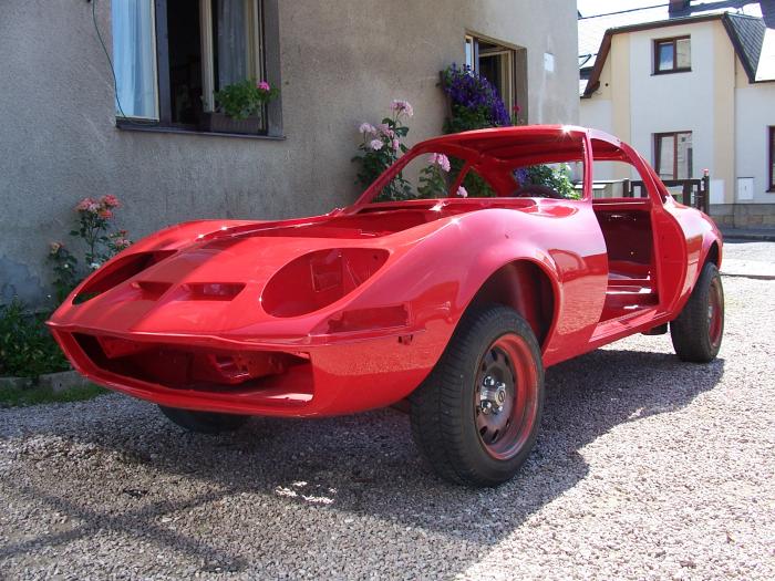

Auto dělám od základu. Zatím 4 roky.
Ještě je na něm moc práce ale už to vypadá jako auto.
foto k příspěvku  od Hanes

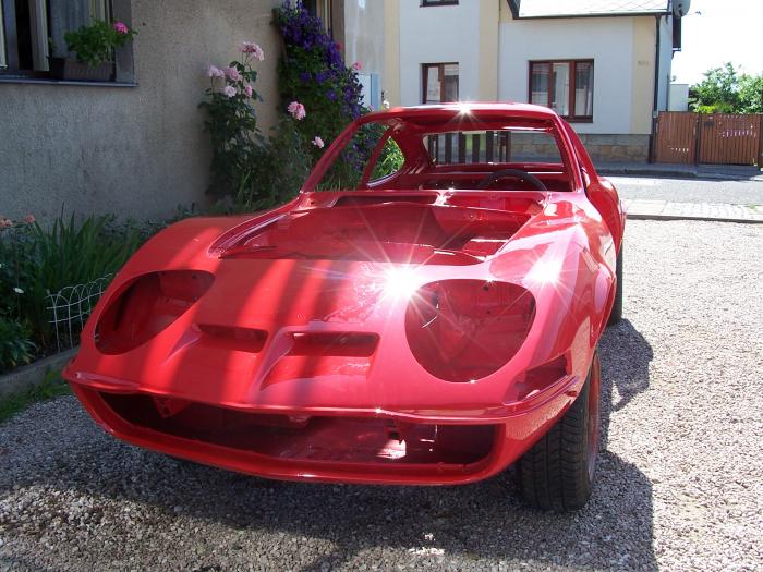

o 01.07.2008, 16:07 | Hanes | Upraveno: 2008-07-01 16:09:57

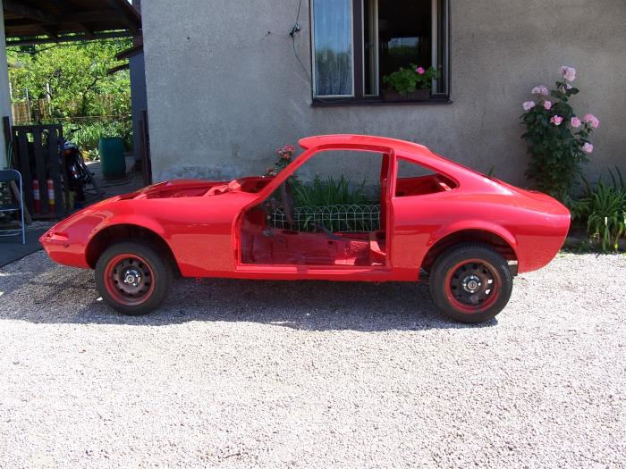

o 01.07.2008, 16:08 | Hanes

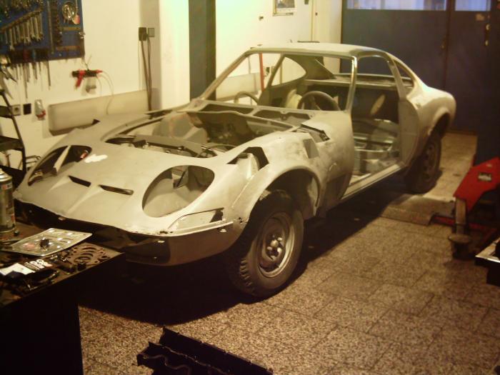

Teď mě čekají nápravy, postupem času jsem si nakoupil vše co šlo nové, tak teď sundat, opískovat, nalakovat, osadit novými silentbloky a čepy a hurá do auta, motor mám taky rozebranej,ale tam už čekám jen na sadu těsnění, čalounění je u čalouníka a bude až na sedačky nové. snad už mi nic nechybí,ale to se uvidí až top budu skládat.
Jinak pro představu takto to vypadalo po opískování.

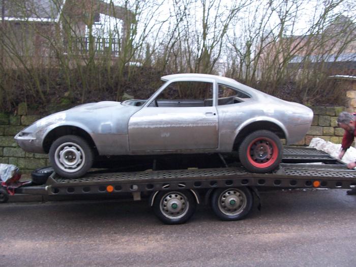

A takto po klempířině, jak je vidět do půlky auta nezůstalo skoro nic původního, vše je plech, žádnej laminát a všechny spoje jsou cínovány jako tomu bylo z výroby.

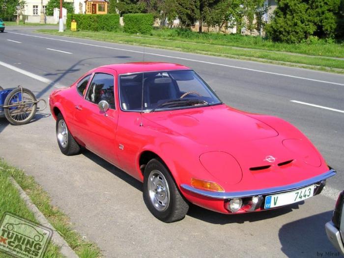

...jestli to skončí podobně jak bratrancův,tak to bude super!,není kam spěchat,radši pomalu,ale kvalitně!
foto k příspěvku  od MiraF
