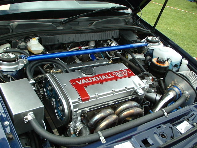

Barthez: hezka prace. ale jak pises, elektronikou muzes jen honit vykon do vyssich otacek, kde narazis u 8v na problemy s plnenim.
.mycTD :
jj je to tak, ale dá se s tim elegantně poradit, tak aby to nestalo raketu. Chce to zkoušet no.
jj vypada to moc pekne nechces trochu popsat co tam vse je???
Lubos1 :
Tohle neni mum motor pane. To je C20LET a hooodne prekopanej. To je z netu....
C20LET to je o necem jinem :-) Dnes jsem to videl v realu v kadettu kabriu a leti to jak sip :-))
