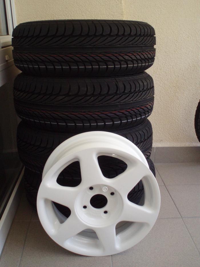

Tak jsem nechal kolečkům dát novej komaxitovej kabát,teď ale řeším jak je to s dosedacíma plochama...neměly by být bez laku-jen kov? (dosedací plochy šroubů,zadní část kola co leží na náboji,střed(ten asi spíš jedině v případě,že by se tam kolo teď nevešlo..,spíš mi jde o to,jestli se šrouby nebudou mít na tom laku tendenci povolovat(přecejenom když se kousne kov na kov je to mnohem lepší-o tom žádná),nebo něco podobnýho,co by mě mohlo během provozu pak nepříjemně zaskočit?Skoro bych řekl,že vyloučit se to úplně nedá...nikdy jsem kola lakovaný komaxitem neměl a u klasicky lakovanejch kol styčný plochy byly vždy kov-kov.Tak spíš hledám rady,zkušenosti a tak..dokud nemám obutý a vyvážený kola,rád bych věděl,jestli mě čeká ještě broušení,nebo frézka a nebo ještě nějaká horší pakárna..atd.
děkuju za rady,nápady pokud někdo máte v tom dnešním vedru :o)

na plechacich mi to delalo. Ale vysral bych bejt tebou na to a po par kilometrech pretah...

ja je mel po stejny komaxitu jako ty a v pohode...vubec niceho bych se nebal. po pak kilomterech bych to max zkusil dotahnout jak zde bylo receno

tmx.806,stef99: no něco takovýho jsem potřeboval slyšet :oD :oD ..bylo by to ideální..ještě počkám,jestli sem někdo nehodí něco naprosto s opačnou zkušeností a asi se tak zařídim..

Rustapha-659: dosedací plocha k náboji kola by měla být 100% bez barvy. Když jí budeš brousit, tak jí ničíš. Téměř nikdo nevím, že dosedačka není rovná ale má asi 1% kužel - aby kolo při dotahování zapružilo a šrouby se nepovolovaly. Proto nesnáším, když někdo začne rovnat kola tím, že na soustruhu "srovná" dosedačku.
Barva pod šroubama se ti vymáčkne - jak už bylo řečeno - dotáhnout po pár km jízdy.

Dudu_481: aha? :o) tak to jsem taky nevěděl...ale žádnej soustruh v plánu ani nebyl,spíš jsem měl na mysli jen nechat na tom ruce a pokusit se shodit tu napečenou barvu,ale asi se na to vykašlu a uvidím jak to sedne/nesedne a jak se to bude chovat po pár ujetejch km...doufám,že to bude v pořádku.

Kola mám taky v práškové vypalovací barvě a vždy po nasazení a ujetí pár km je přetáhnu a je to v pohodě.

kdyt nezrezaví a v tý díře jestli praskne trochu barvy tak to nepoznáš
když pojedeš nadoraz a začneš přemejšlat co kdyby se to ted povolilo tak stejně hned zastavíš:-)))
častým dotahováním to stejně taky praskne stejně jako když to zatáhneš pořádně a jednou

Ne vůbec ne, ale po pár km se mají přetáhnout každé hliníky.

Dudu_481:Tak mi vysvětli co má člověk dělat když poškodí kolo na středu a je zapotřebí udělat novou dosedací plochu?Beru po rovnání disku,kde to nejde srovnat přesně na milimetry.Jinak to 1% je na takovou plochu zanedbatelný že to téměř nemá žádný ůčinek.
