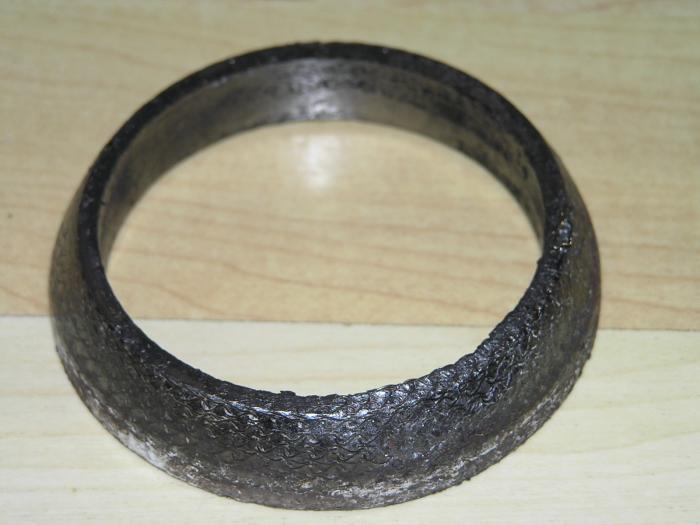

Nevite o nekom kdo by vyrobil tohle vyfukove tesneni? Potrebuju vetsi prumer. Diky

jakej potřebuješ prumer? to nama smysl vyrabet pokud to neni nakej atyp novy stoji cca 100kč

potrebuju 76mm
o 14.05.2008, 17:17 | Rajdlos
tak vsude maj jen 70mm, nevite nekdo ktere auto ma tohle o prumeru 76mm?

mno je to DINEX, a na kamionech se tyhle tesnici kuzelovy krouzky moc neprodavaji :O//
hledam chlape hledam, zatim bezuspesne.

já je tam v nějakým katalogu viděl neb sem jak píčus tam prolistovával asi 20 katalogů kvůli těm klemám .. přinejhorším nešel by u tohohle zvětšit jen průměr na 74 ten kroužek i tak by byl dost silnej ne ?
o 16.05.2008, 12:58 | Lukaash | Upraveno: 2008-05-16 13:03:16
co vyroba z medi, popripade mosazi?
o 16.05.2008, 13:43 | Rajdlos
ono je na ho***, ze ty krozky jsou z lisovanych dratku, takze jak na to necim sahne, trepi se to
Ted jsem byl v Elitu, Kelly a nidke nic, v Kelly jsem sehnla 75mm ale furt to neni ono
Z nejakeho mekciho kovu, jsem taky myslel, ono je problem ze to funguje jako vlnovec.

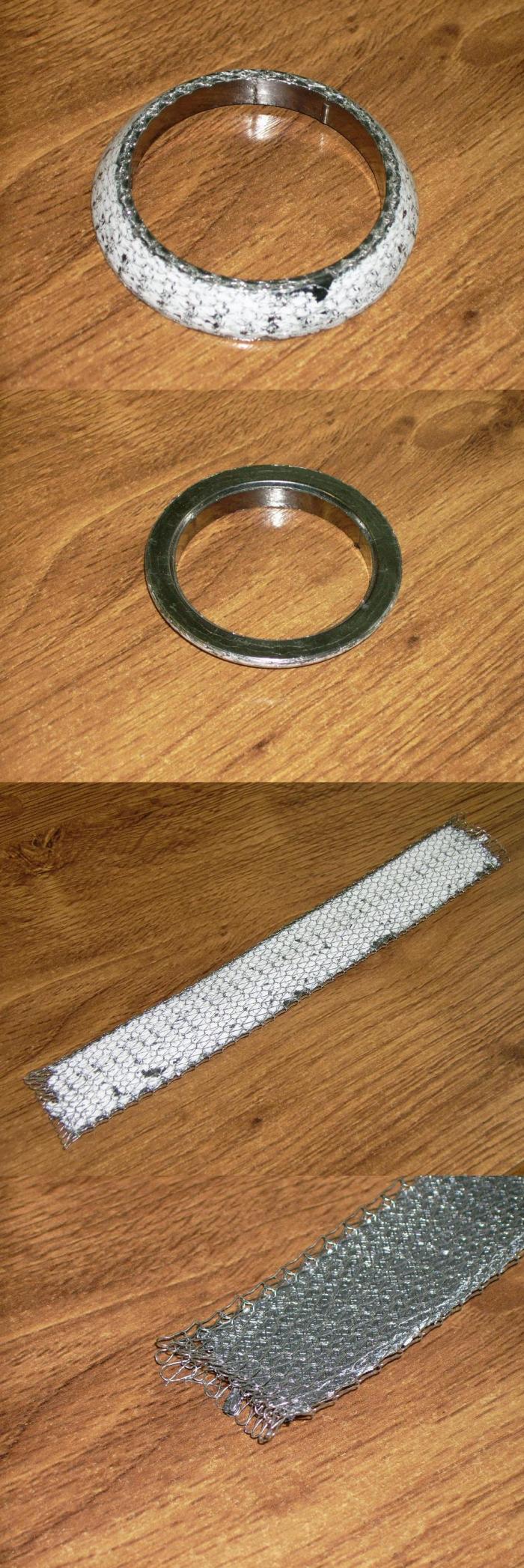

funguje to jako kluzna panev, ne? ... Kulove lozisko
vim z ceho to je, delaji s tim v TGCZ v Klasterecke zone, ale jen male prumery...je to takova ocelova puncoska naplnena grafitem, posklada se do formy a slisuje...

jj ot je ono, ted se mi to podarilo vybrousit na pozadovanej rozmer, ale lepsi by bylo samo origo
o 16.05.2008, 15:30 | Lukaash
dle meho se to casem rozpadne, pokud jsi porusil ty dratky...
o 16.05.2008, 17:15 | Rajdlos
jj proto rikam ze by to bylo lepsi origo, ale prozatim to ucel plnit bude

vyrobce Tveho potrubi to nedokaze dodat?
o 18.05.2008, 17:42 | Rajdlos
bohuzel je to custom potrubi takze
bw. vcera mi volal H-Honza, ze uz to pry sehnal, takze mu timto dekuji
