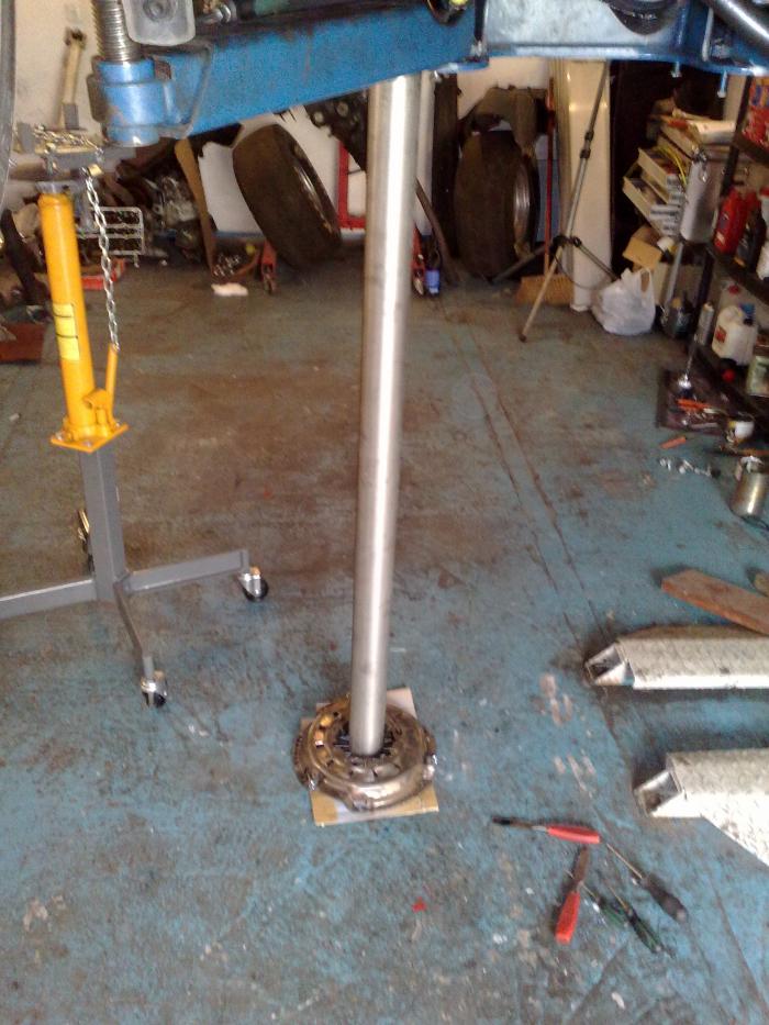

tak sem si vyrobil příruční nástroj pro aretaci přítlačáků od LUK, - nerez trubka 80 mm, 2x velký plochý šroubovák, 1x malý plochý šroubovák, 2x dláto a 3x M10 matice ... nechci se tady měřit s tím nástrojem od LUK, ale myslím, že sem ušetřil minimálně 14 000 Kč :o) a pak, že je to prej téměř nemožné bez toho sráče nastavit ... otázka 10 min :o)
