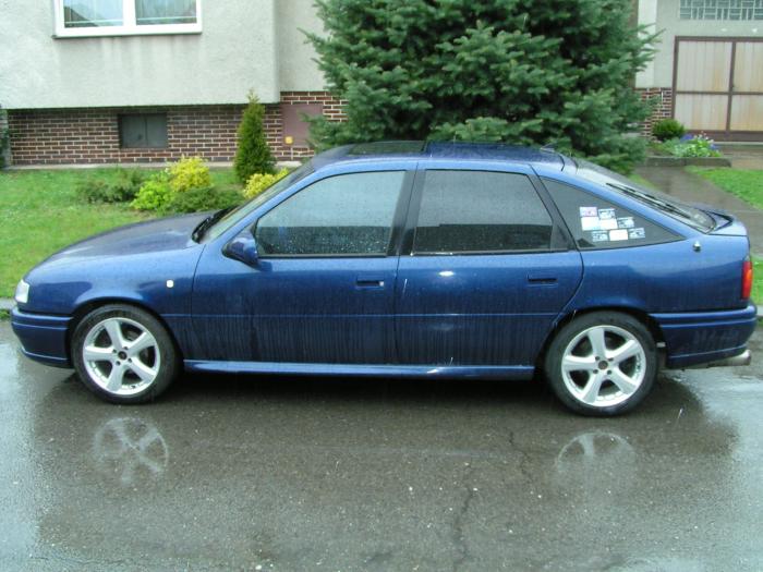

Plast ne, Vectru A GT Podvozek je už z série docela nízko a níž už moc nechci. Tak vypadá.
foto k příspěvku  od Směty

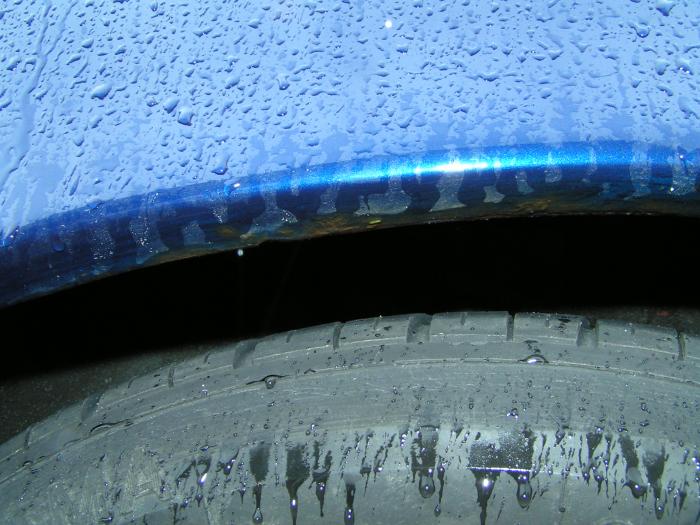

Není moc vystrčené, ale ten lem je zafalcovanej dovnitř a ten kousek drhne když projedu nějakou nerovnost.:o(

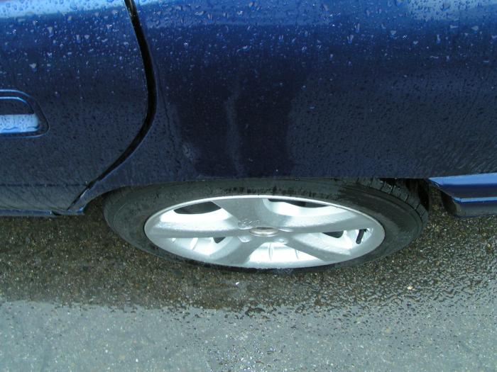

o 16.04.2008, 11:43 | Směty

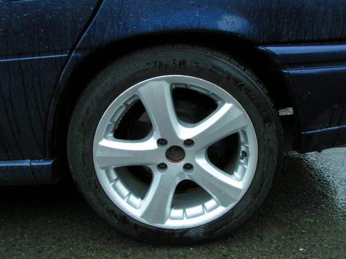

Tady po zimě puchýřky. Budu dolaďovat, zkrátka je to starý auto. :o(

takové puchířky já lakuju,až když řežu:-)jinak pěkná..

řízni to komplet i s puchejřkama , obruš to at to neni ostrý, přejed lakem a drhnout to nebude :) podle mě bude stačit říznout tak 0,5 cm :)

Tak nakonec byla na té levé straně ruplá pružina o jeden závit včera vyměněno. Takže zatím žádné řezání nebude. :o)
