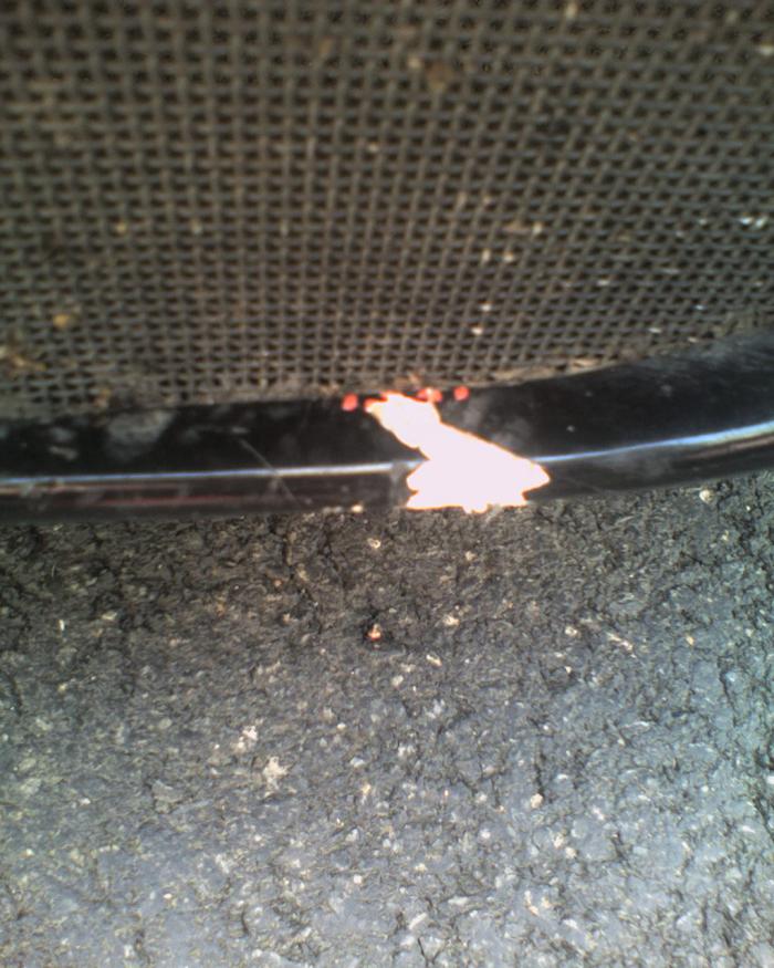

Mohl by mi někdo zkušený napsat postup jak opravit prasklý nárazník? popř. co vše a kde koupit... Díky moc
foto k příspěvku  od Midnite
o 14.04.2008, 16:30 | Midnite
jen dodám že je to od tohoto prasklé až dozadu....
o 14.04.2008, 18:05 | Kesam
Je to tak jednoduche posli sem vic fotek tohle je hrozny. Vybrousit vetsi misto az kam mas praskliny pak to podlep a vylij to ¨laminem pretahni to tkaninou a treba 2*3krat opakuj pak to vybrousis prace na 1 hodku :-)
o 14.04.2008, 19:20 | Big_Max
pokud je to prasklej normal plastovej nárazník tak nechat svařit.
o 14.04.2008, 22:29 | kucik
no na hoďku možná když ten laminát zahřeješ horkovzduškou,já osobně bych to zespod zalaminoval,trochu zbrousil zvrchu tu praklinu,která tam zůstane pokud ti tam nezateče pryskyřice-to by bylo fajn-a pak ji jen trochu kitnul,na takovou opravu ti bude stačit ta opravná laminovací sada,abys toho nemusel kupovat kvanta
