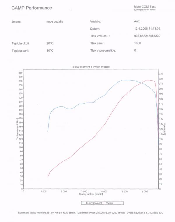

Vykon celkem ok (udavano 231hp @ 5900rpm), ale kde je ten kroutak safra?:( udavano 300Nm @ 3500rpm..

zajimavy. A kde jsou ostatni udaje ? Prepocty tlaku vzduchu, ztraty na kolech a podobne ? Kdes to vubec meril ?
o 14.04.2008, 10:09 | Nismo.Power
to je vpoho, to ti jen pochcípaly nějaký ty oře časem to se stává :) apíš zajímavý ten náběh toho výkonu, koukám že to bez otáček moc nefrčí , minimálně do těch 3-4 tam to nemá ani výkon ani krouták, pak to škubne a jede vid ? :)

hlavně je divný, že papírově bys měl mít max krouťáku v 3500 a ty ho máš 4900
o 14.04.2008, 12:34 | RedBaron
Na tom není nic divnýho, výrobci většinou rádi obětují i nějaké jednotky N.m. dolů, aby papírově mohli uvést krouťák v nižších otáčkách. Jinak průběhem se ničemu nedivím, tohle je prostě klasika řaďák od BMW se vším všudy. Otázka je proč takhle mladý auto nemá nominovaný výkon a ani zdaleka ne krouťák. Jinak jede normálně?

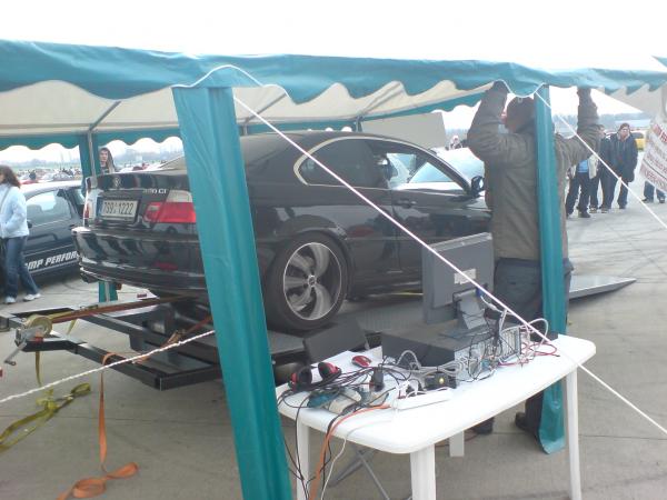

Nj to je dost rozdil.. On celej ten prubeh kroutaku je zvlastni - ten lavor kolem 2-2,5tis rpm.. Ale tak buhvi co to je za brzdu - nechaval jsem si to merit v sobotu ve Lhote na tuningu..
Jinac prave vocpoda to moc netaha, to je fakt, chce to tocit, pritom ostatni uzivatele 3,0i si libuji jak taha z nizkych tocek, zvlastni.. Jestli tam neni neco spatne - ale zase co jsem mel prvni 3,0i tak to bylo to same, subjektivne jela jeste trochu hur nez tahle..

profesioální měřidlo se hned pozná :)

no jasne, dokonce ti cudně pošepta, kterej ventilek ve Vanosu udelal papa... muze to bejt klidne neco jineho, nejdriv diagnostika a pak az kristalova koule :-) jinak mereni na podobnych vecech jsou vyhozeny prachy, zajed na Jarov, to je brzda, ne setrvacnik :-)
o 29.04.2008, 07:48 | Martyn | Upraveno: 2008-04-29 07:52:22
Heh jsem uplne nahodou narazil na netu na videjko z merenio) vubec jsem si nevsiml ze to nekdo tocil..
