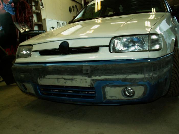

Zdravim, dneska, na to ze bo asi jen 25 C, jsem svoji fledu malem uvaril. S topenim mam problemy uz delsi dobu. V zime se mi raficka neploty ani po 60 ujetych km nezvedla na 70 C a ted stacilo 5 minut v zacpe po ujetych 6 km jsem ta mel 110 C. Po te co jsem pustil vetrak trochu to kleslo a kdyz topeni tak za 30 sekund to bylo i mirne pod 90 C. Ve skodovce mi pred mesicem rekli, ze to nic neni a ze chladici kapalina je je taky v poradku. Nevite nekdo, co by tomu mohlo byt? neresili jste nekdo podobny problem?
o 10.04.2008, 20:38 | The-KOZZY
Pred tydnem jsem na ni dal novy naraznik a otvor nasavani na chladic uplne presne nesedi, ale ty problemy s chlazenim mam uz delsi dobu. Jen me napadlo, jestli nemuze neco blokovat?

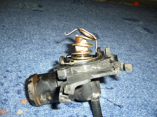

řešil jsem to same.. byl to termostat
o 10.04.2008, 20:40 | trlon
a co termostat??? skus ten. není drahý a za 20min máš hotovo!
nebo může být ucpaná trubka ale skusil bych ten termostat stojí okolo 150kč
o 10.04.2008, 20:44 | dolph
takhle nejak vypadal :))

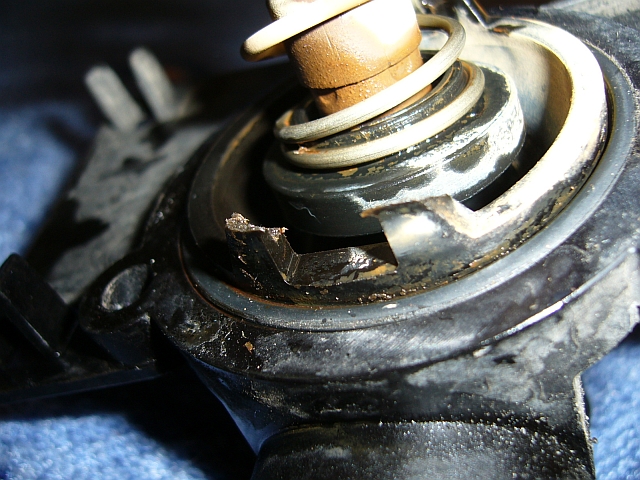

jj termostat tam rád odchází a jinak felda se celkově ráda přehřívá, ale zkontroluj ten termostat. Měl jsem stejný nárazník a absolutně bez problému.
o 10.04.2008, 20:45 | dolph
foto k příspěvku  od dolph

Pokud bude mrtvej termostat tím způsobem, že zůstane pořád otevřenej tak se ta teplota vody v zimě nedostane ani v koloně na 90st, jezil jsem bez něj a je to to samé. Pokud by byl zavřenej tak se to uvaří i za jízdy. Může to být hodně věcí, začni termostatem, zkus i čidlo, pak pokračuj dál.

o 11.04.2008, 08:25 | wekky
Typický projev zaseknutého termostatu. Určitě vyměň za nový. Ty plastový nestojí za moc.
Když se vymění i domek termostatu za favoriťácký (ten byl ještě hliníkový, samostatný), lze používat termostat celokovový vkládaný...
o 11.04.2008, 19:09 | The-KOZZY
Byl to termostat. Diky, koncim diskuzi :)
