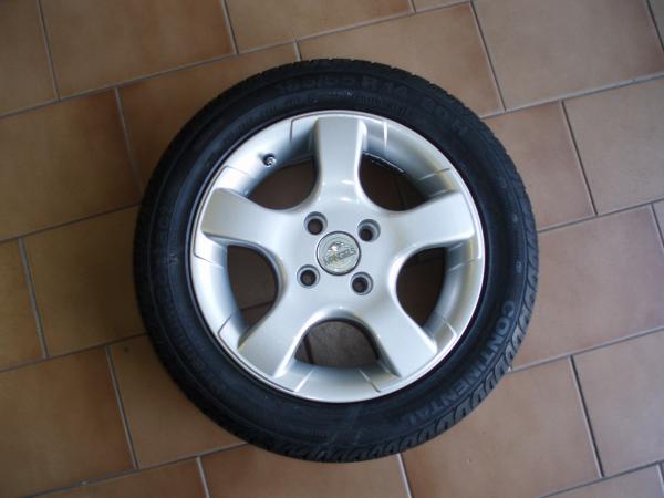

o 09.04.2008, 21:49 | Majk-fox
Tady je máš zdendo:-)
foto k příspěvku  od Majk-fox

o 10.04.2008, 07:18 | zdenek81
Majk-fox:Děkuji za foto a u těchto kol není problém s těma kroužkama.Celou dobu jsem si myslel že máš ty plechový chromový Mangels.Menší rada ať ti táta udělá vnitřní průměr kroužku na 60,1 aby šli v pohodě dolů z náboje.Vždy se dává desetina navrch.Měj se
