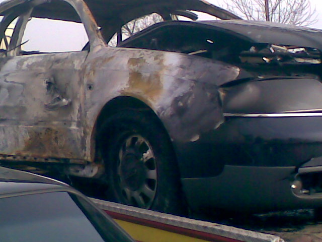

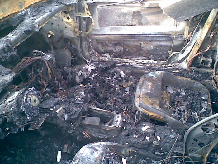

o 05.04.2008, 20:09 | manolo | Upraveno: 2008-04-05 20:10:19

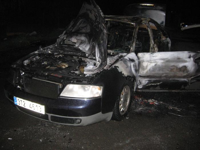

Nedavno se zde objevil inzarat.
Audi A6, modra perlet, tiptronic, 98, 2.4 benzin, Quattro full vybava. Nevahal jsem a kontaktoval majitele, byl velmi ochotny, auto se mnou projel a po case auto v dobre vire koupil. Vse se jevilo super, jen po 2tydnech auto spatne startovalo a pri razeni se chovalo velmi divne. Prokluzovala spojka, kopala atp. Mel jsem za to, ze po ranu je to u automatu normalni a tim padem sem to neresil a i na dotaz byvaleho majitele me rekl, ze je to normalni praxe.
Auto se pri stani houpalo, vrnelo, spatne startovalo, spatne radilo. Nevedel sem co s tim, diagnostika neodhalila zadnou chybu ani ja ani byvaly majitel spolecne se mnou zadnou chybu nenasel. Vymenil me svicky a hotovo...auto se chovalo porad stejne.
Vcera, okolo 10pm sem jel s klukama k bertymu a mildovi vybihalovi na kavu do prostejova. Kousek za Mosnovem smer Novy Jicin mi v rychlosti asi 140 z niceho nic zacali padat otacky. Zkusil jsem seslapnout plyn na zem a porad padaly. Podradil sem na sekvenci v tiptronicu a porad nic, jak kdyby prevodovka nereagovala, uplne uvadly brzdy, brzdili tak na 30-40%, spise zpomalovali. Nevedel sem co s tim, pokusil jsem se zase podradit, a zase nic, otacky i motor spadl tak na 60km v hod. Z niceho nic autem neco brutalne 2 trhlo, pocit jak kdyby nekdo strcil klacek do spic na prednim kole motorky. Rana jako prase, sekli jsme se vsichni do pasu a auto hodil hned do osdstavneho, vypl motor a bezel ke kapote. Trosku byl videt kour, ale slo to jakoby ze spod auta, od stredu vyfuku atd. Kolega si lehl pod auto a vsiml si ze hori vse okolo stredoveho dilu vyfuku uz dost velkym plamenem, okolo prevodovky. Bezel jsem hledat hasicak a asi za 10-15 sekund jsem jej nenasel a chtel sem hasit rukama, ale to uz velka cast introse horela a cela podlaha. Vyhazel jsem z auta rychle veci a utekl. Praskly vsechny skla, gumy, vse co v aute bylo. Hasici prijeli asi za 2 minuty a auto horelo asi 6-7 minut.
Chlapi poradte co s tim. Je moznost to nejak resit s pojistovnou kdyz jsem nemel havarijni pojisteni? Je mozne to nejak resit s byvalym majitelem, kdyz jsem mel auto pouhy mesic a podle me byla zfusovana nejeka oprava na aute?

Vidíte co z auta zbylo, takze zbytky na prodej
skelet s velkym TP a malym TP, VIN atd...
Zadni lampy
zadni naraznik
parkovaci asistent
klapa kufru
vyfuky
nadrz
zadni ctvrtka prava
chladic motoru
abs
zadni naprava
zadni dily napravy, tehlice, brzdy...
atd...
kontakt pod nickem

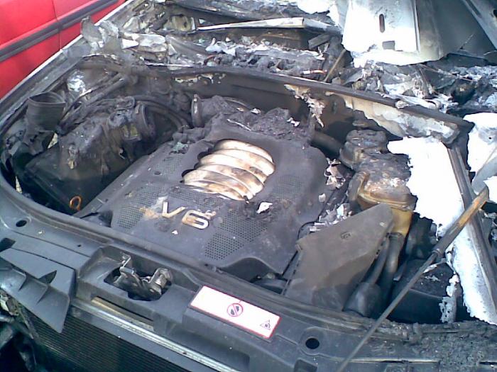

Nevim no, podle mého názoru se ti zadřel motor na klice, to by vysvětlovalo to zvadnutí, ta rána a zpomalení mohlo být jak se utrhla ojnice a proletěla blokem motoru tím pádem vyletěl olej a rovnou na katalizátor kterej je sakra rozžhavenej, pak to jen chytlo.
Taky to tak být nemuselo, mohl přestat pálit jeden válec a směs mohla hořet v katu a podobně ale to nevysvětluje to škubnutí.
Je sice hezký že každej hned na to auto hází že to byla totálka, zadara, opravovaná doma ve stodole, ale pravděpodobně když by jsi zastavil při prvním příznaku nějakého poklesnutí výkonu tak to nebude takto dál pokračovat.
Je to smůla co se stalo určitě budu zvědav kde byl zakopanej pes,tímto nechci házet vinu na tebe, neznám tě ani auto jsem neviděl, ale neodsuzujte hned původního majitele.

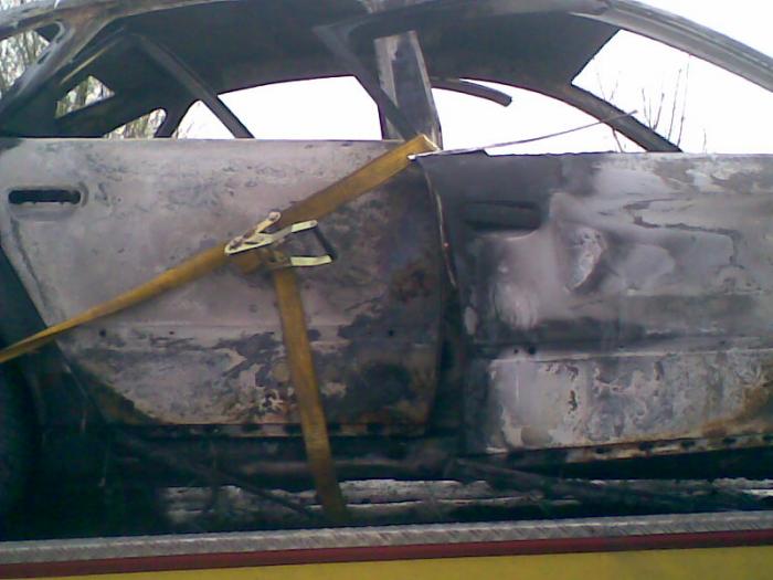

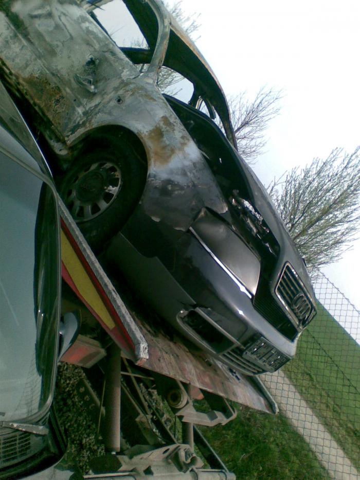

Mozna trochu OT: Kdyz jsem se podival na fotku z 05.04.2008, 20:12 (zepredu), tak me napada - je normalni, aby se to az takhle zkroutilo po pozaru? Prijde mi, ze je hnuta cela kastle, nebo se mi to jen zda...?
o 07.04.2008, 21:08 | manolo
je normalni aby se ti uvarila kapota a ramy dveri? nebo treba blatniky? ty dvere jsou zkroucene tak, ze nejdou dovrit a strecha uprostred o 10 cm nize...
o 07.04.2008, 21:23 | Rajdlos
pri pozaru kdyz hori palivo nebo olej, tak to vyvola takovou teplotu, ze se krouti i plechy, tomu verte
