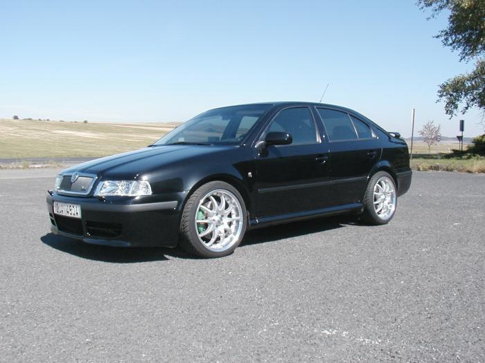

Cus kluci,potreboval bych mensi radu,planuju koupit 18ctky na oktu a chtel bych vedet,jakej max rozmer tam narvu bez vytahovani lemu.....dik moc
o 02.04.2008, 07:22 | 20bad
ja mel 18x9J s 225/40 a v pohodě,bez snižování teda, zda se vejde vetsi nevim

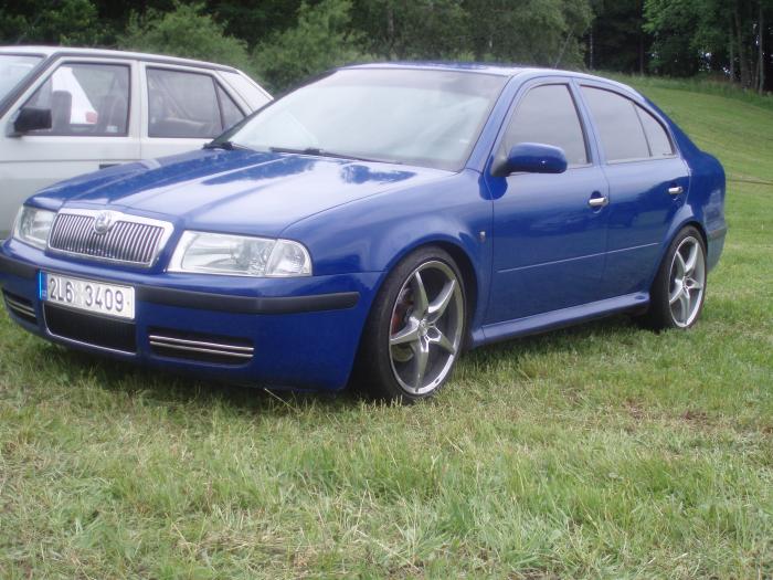

o 02.04.2008, 08:19 | Kapka (M)
225/40/18"... snizeno...normalne bez problemu...

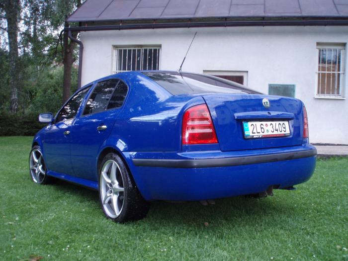

o 02.04.2008, 10:30 | niooos
Ahoj ja mel 18x8 et 35 z pneu vzadu 235/35/18 ale pak jsem do zadu dal 225/40/18 tam ty bylo uz moc siroky.

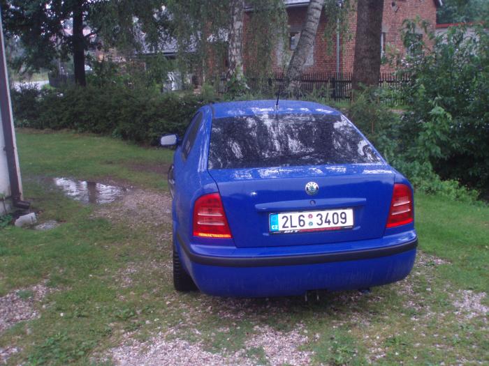

o 02.04.2008, 15:16 | KubasAG
for nioos:nemas pls foto zezadu...dk moc
o 02.04.2008, 22:35 | niooos
foto k příspěvku  od niooos
o 02.04.2008, 22:36 | niooos
o 02.04.2008, 22:37 | niooos
jinou bohuzel nemam doufam ze ti to staci jo a mel jsem ji snizenou a skrtalo pri plnym aute lechce o plastovej podbech jinak vubec.
